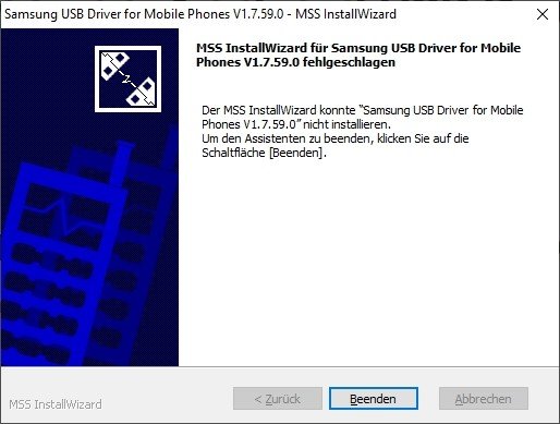

Vielleicht liegt es daran, dass ich über Tethering in Frankreich mit dem PC verbunden bin ...
Nein, es lag daran, dass der Treiber nur den vorgegebenen Ordner wollte ... daher der Abbruch. Nun habe ich den Treiber intsalliert bekommen und kann testen.
Ich jubele noch nicht zu laut. Jetzt kann ich auf alle Ordner zugreifen. Danke, Tuffikakao
Nö, nach ~ 4 Minuten Abbruch. Ich konnte meine pdf Dateien nicht auf den PC verschieben.
