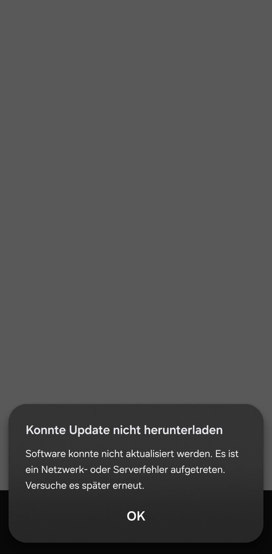

Also, bei mir ist nix erledigt, seit 2 Tagen kann ich nicht mehr prüfen, ob ein Update vorliegt...
@Christian1971 Es ist kein grundsätzliches Problem. Was hast du denn schon alles überprüft?
Ich habe keine Idee, was ich überprüfen soll :) . Habe das Problem seit vorgestern. Mache das Telefon über Nacht aus und habe mehrfach die Gerätewartung ausgeführt. Das hat keine Abhilfe geschaffen. Wenn ich die Updatesuche starte, kommt für etwa 5 Minuten die Meldung, dass eine Verbindung zum Server aufgebaut wird. In dieser Zeit wird das Telefon wirklich sehr warm, fast heiss. Danach dann die Meldung aus dem Screenshot oben, dass keine Serververbindung möglich ist...

@Christian1971 hallo, ich kann dir nur beipflichten. Habe das Problem genau so wie du es beschreibst.
Habe festgestellt, das diese Serververbindung genau deiner Beschreibung über Datenverbindung mit SIM-Karte nicht funktioniert. Ich bin bei Vodafone. Sobald ich jedoch über w-lan versuche, funktioniert es wie es soll.
Habe derzeit keine Erklärung.
das hat dann aber nichts mit der Serververbindung zu tun.
Da käme der Fehler viel viel viel früher.
Da hängt sich eine App auf.
Bernd-A: Ich bin auch bei Vodafone, und danke für Deinen Tipp!!! Im WLAN funktionierte die Abfrage sofort. Das wird dann ja wohl nichts mit einer App zu tun haben. Bin trotzdem völlig ratlos.
Vielleicht noch jemand mit Vodafone/Otelo mit dem gleichen Problem unter Euch?
@Christian1971
Vodafone Mobilfunk und Festnetz - kein Problem.
(S24+, aber das macht ja keinen Unterschied)
Reaktionen: Christian1971
