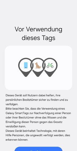

Bei der Anmeldung des Smart Tag 2 in der Smart Things App bleibt der Vorgang in der Anmeldung zum hängen. Ich kann den letzten Dialog nicht bestätigen bzw. lässt sich der Button nicht bestätigen.
habe das Telefon neu gestartet und auch die App mehrfach neu installiert, alles hilft nicht.
Der Button ist ja gar nicht vollständig sichtbar.
Streich mal nach oben (um zu sehen, ob es scrollt).
Alternativ stell mal eine kleinere Schriftgröße ein, dann sollte der Button nach oben rutschen.
danke, aber auch das habe ich schon versucht.
ich habe den Tag auf einem Samsung Handy von meinem Kollegen installiert, da ging es sofort ohne Probleme, der Tag hat direkt die Details angezeigt.
Bei meinem Gerät ist er als verbunden angezeigt, allerdings lässt sich nicht weiter machen weil der letzte Dialog sich nicht bestätigen lässt.
@dante1969
Blende mal die Navigationsschaltflächen aus. Ist der Button dann erreichbar?
Ja, das habe ebenfalls versucht, der Button ist auch dann nicht aktiv, bzw. es passiert nichts.

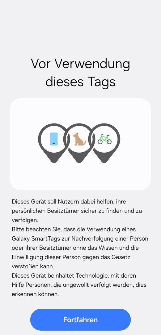

ich möchte mich hier auch mal ranhängen. Bei mir tritt exakt das gleich Problem auf. Ich habe ein Samsung S24 Ultra und die es bleibt auch bei obigem Screenshot von dante1969 hängen - keine Möglichkeit weiterzukommen.
Interessanterweise friert die App jedoch nicht ein, über zurück komme ich wieder zur Smart Things Übersicht. Wechsle ich in Querformat, kann ich gar nicht scrollen und sehe nur die ersten paar Zeilen.
