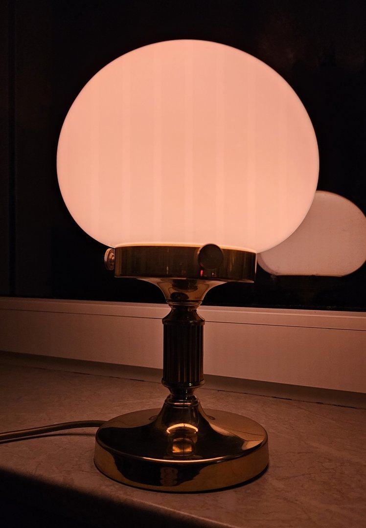

Kann mir jemand sagen was das für streifen sind bei einer Videoaufnahme ? Nagelneues s23 ultra.

Das Kann von deiner Lampe kommen, die eine gewisse Frequenz hat, das kann sich dann mit deiner Kamera überschneiden. Hatte ich auch schon. 20240104_235019.jpg
Alle Antworten (6)
Das Kann von deiner Lampe kommen, die eine gewisse Frequenz hat, das kann sich dann mit deiner Kamera überschneiden. Hatte ich auch schon.20240104_235019.jpg
Led Lampe oder Neonlicht
Ja meine Mutter mir geschrieben was das ist und dann hat es später erst bei mir klick gemacht 🤣 Das kann von der Beleuchtung kommen, manche Leuchtstoffröhren und oder LEDs flackern in einer bestimmten Frequenz. Ja.... Trotzdem vielen lieben Dank 😁
Alle Leuchtmittel die kein Vorschaltgerät oder integrierte AC/DC Wandler haben, flimmern mit Netzfrequenz 50 Hz. Deshalb PAL Farb-System um synchron zu bleiben verwendet entweder 25p oder 50i frames pro Sekunde um das Flimmerneffekt zu reduzieren. Das S23 im Automatikbetrieb kann keine PAL konforme Videos sondern NTSC typische (USA, high tech Länder in Asien) 30, 60 fps Formate. Dort Netzfrequenz ist 60Hz. Zusätzlich der shutter speed muss 1/25 oder vielfaches haben. Beides schwer zu überblicken und steuern. Im ProModus hat man den shutter speed unter Kontrolle, wenn unbedingt z. B. bei bei Neonlampen, die mit Netzfrequenz flimmern gefilmt werden muss. Der Schalter,, automatischer fps Wahl" unter Umständen bei Kunstlicht kann das Problem noch vergrößern.

@ttl vielen lieben Dank für die ausführliche Erklärung, wieder was dazu gelernt 👍
Reaktionen: WolfgangN-63 und ttl
@ttl
Bei LED Lampen hilft PAL o.ä. aber auch nichts, da die meist mit einer viel höheren Frequenz flackern.
