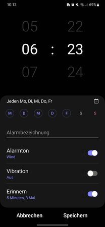

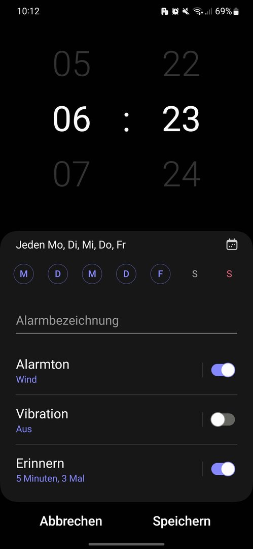

Den Alarmton hast du aber eingestellt?

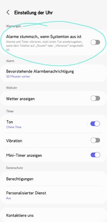

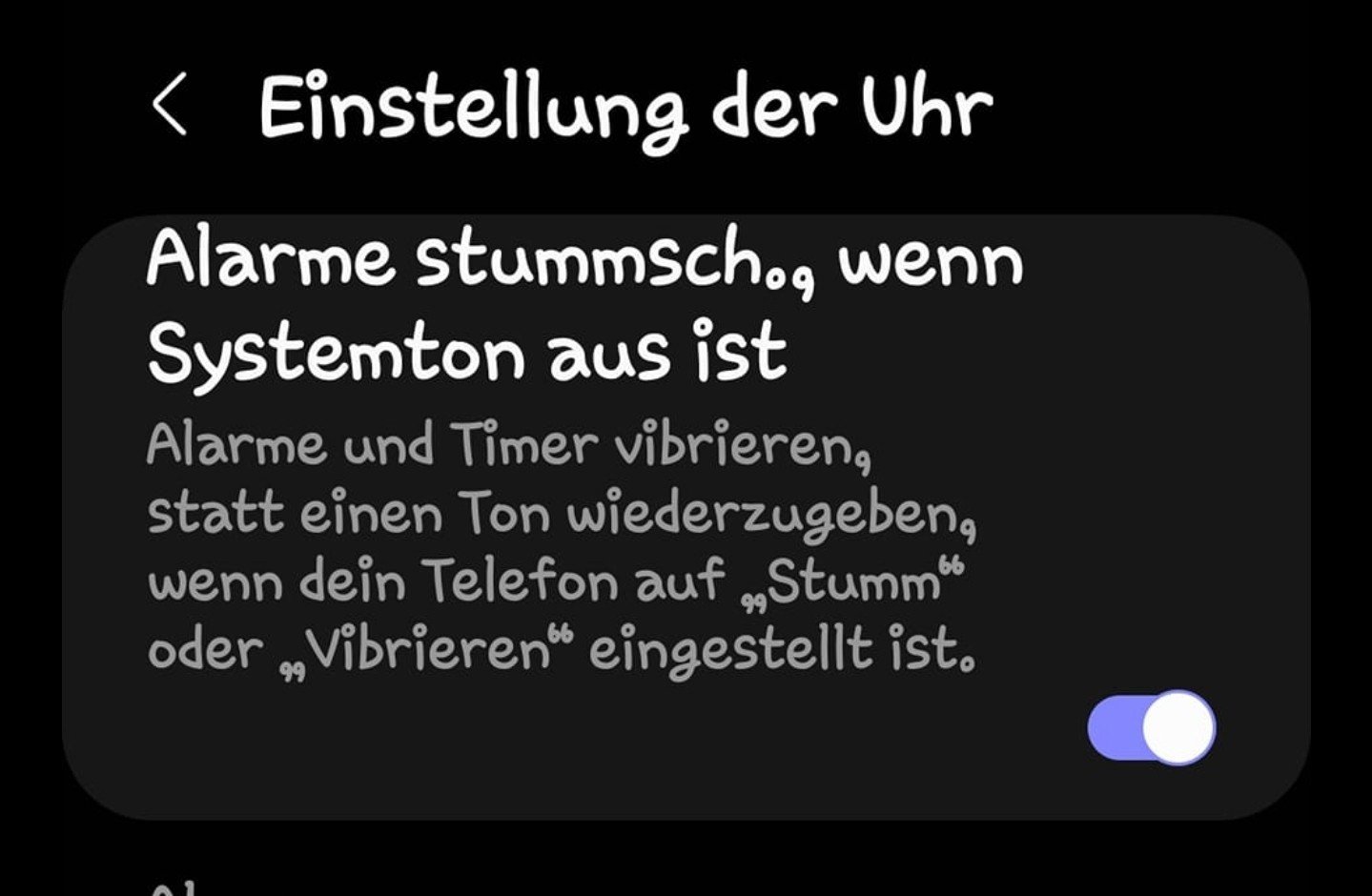

@enugugirl Ist dein Soundmodus auf "Vibrieren" oder "Stumm" gestellt? Wenn ja, liegt's wohl an dieser Einstellung in der Uhr-App:

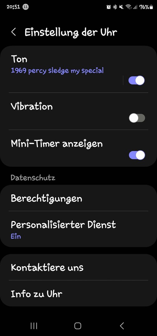

@Tuffikakao
Das mache ich jedes mal wenn ich weiß das ich den Wecker am nächsten Tag brauche und dann geht es wieder 1-2 mal und dann wieder
nicht mehr

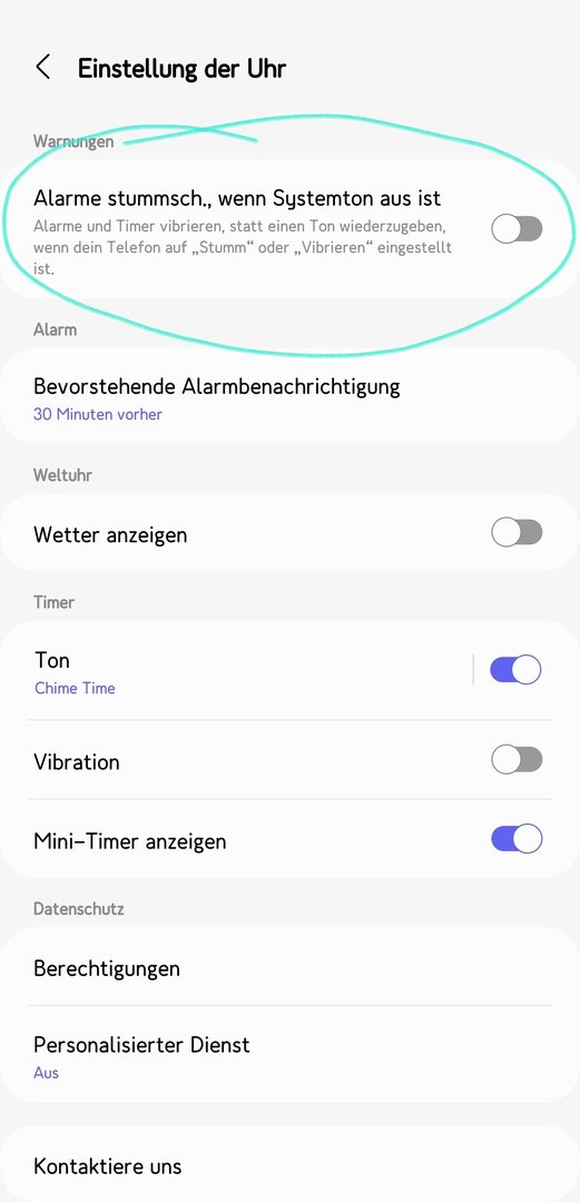

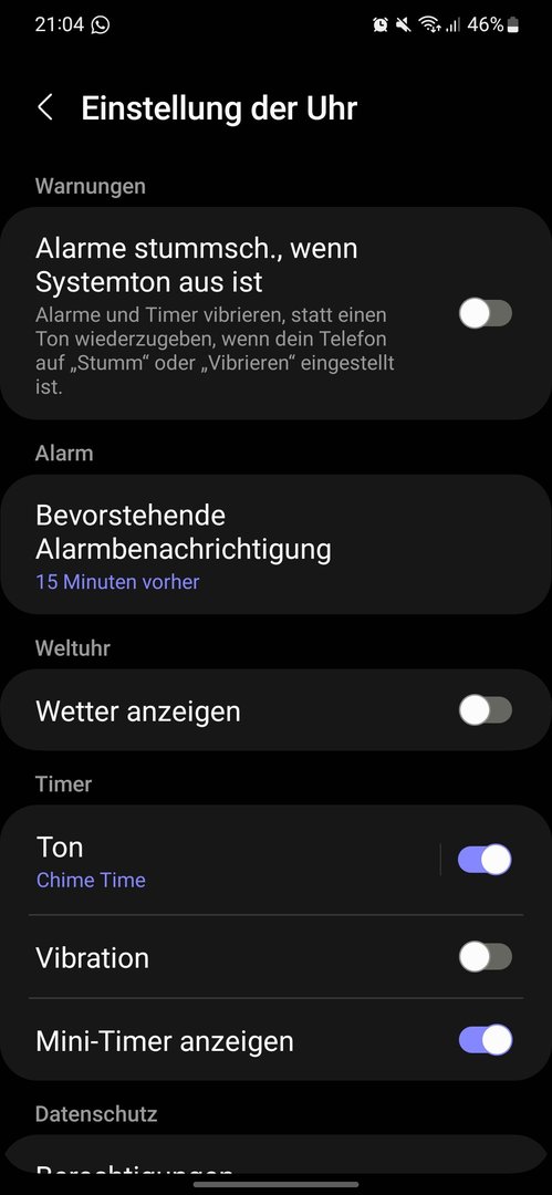

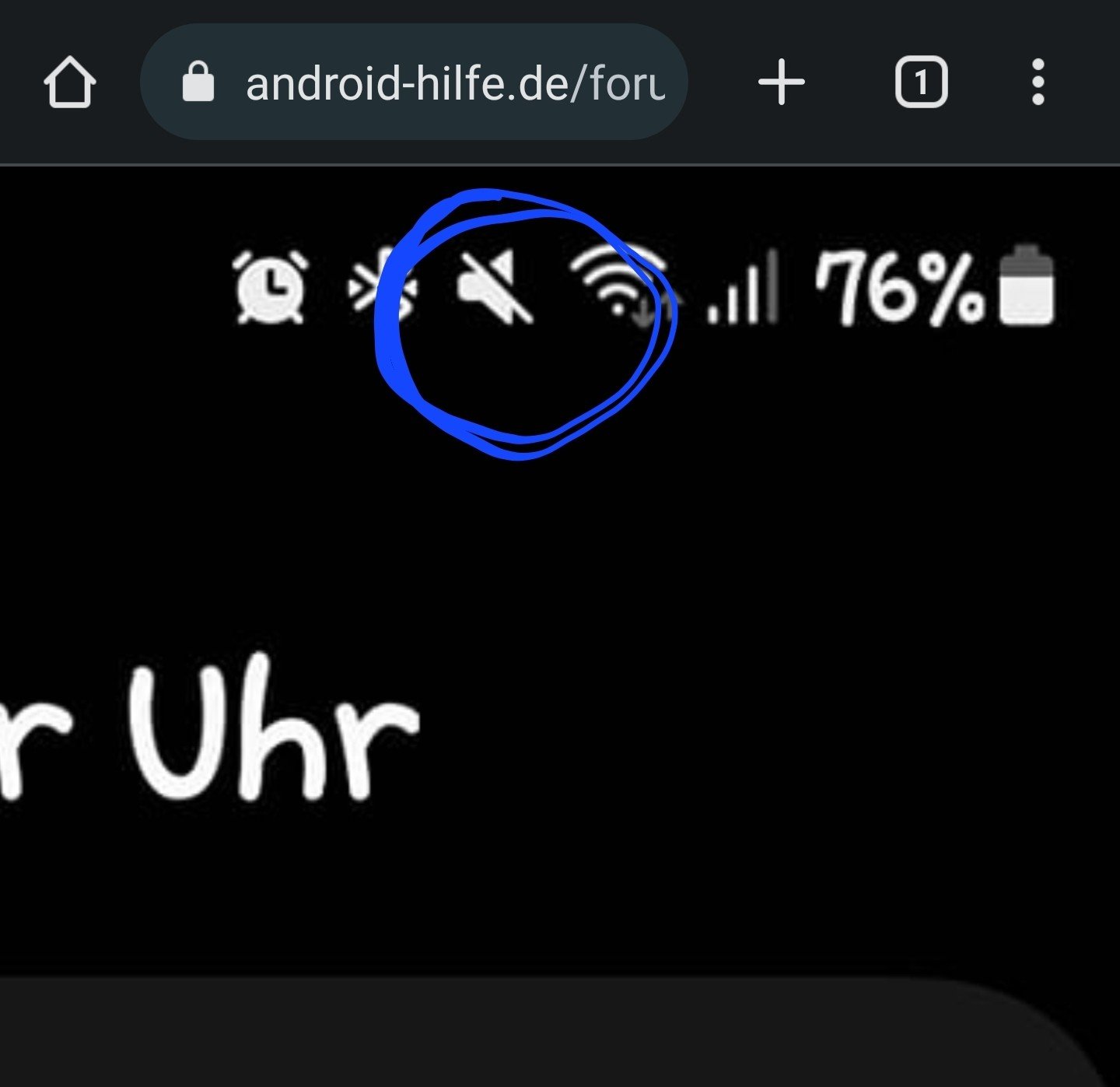

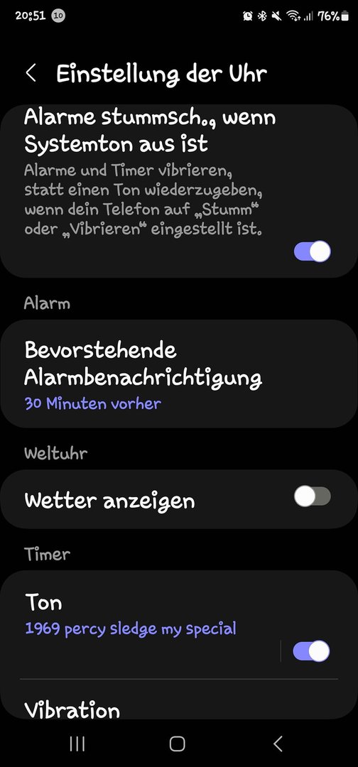

Öhm.....
Mach mal den Schalter auf OFF

@enugugirl
@SgtChrischi hat dir doch oben die Lösung schon gegeben.
Du hast eben nicht die gleichen Einstellungen wie auf seinem Bild😉
Der Wecker funktioniert natürlich auch wenn du dein Smartphone auf Lautlos hast.
Ja die Einstellung Alarme stumm schalten wenn systemton aus ist muss deaktiviert sein.
