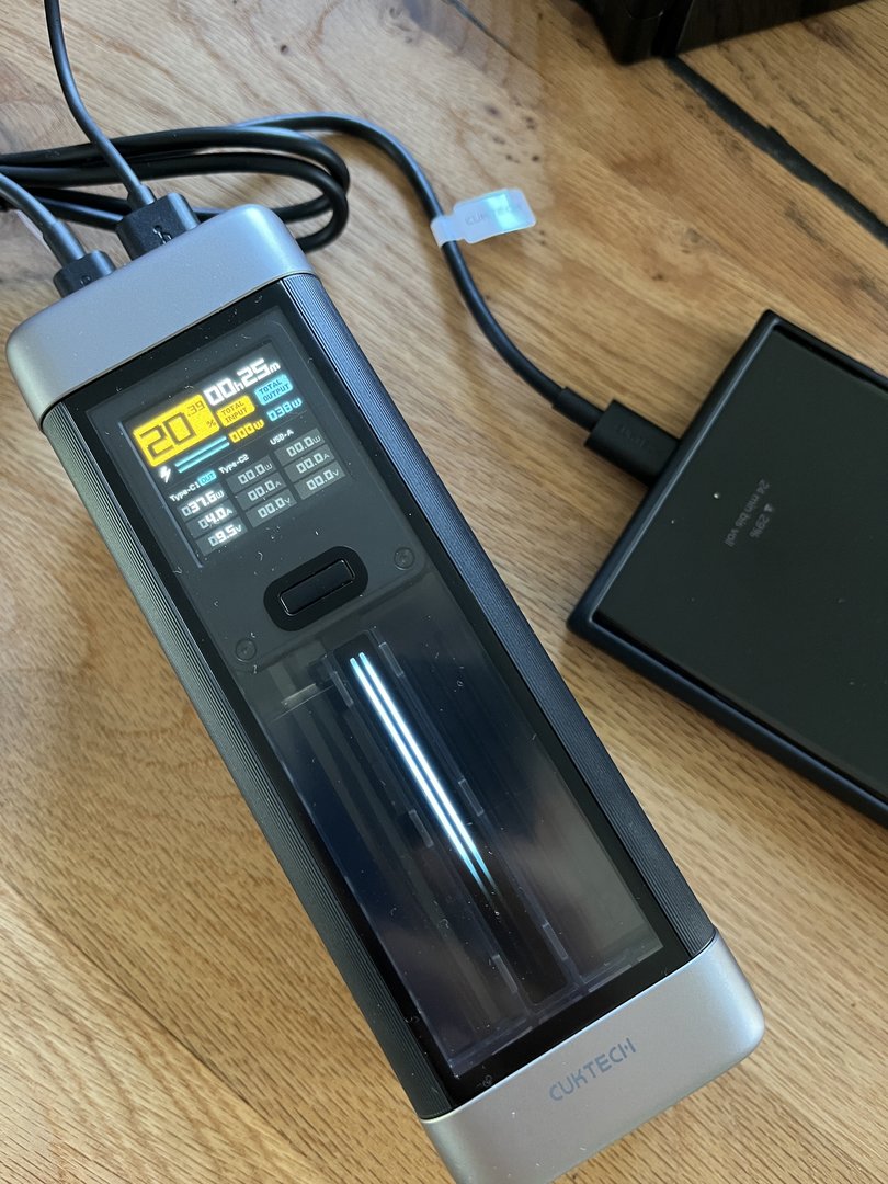

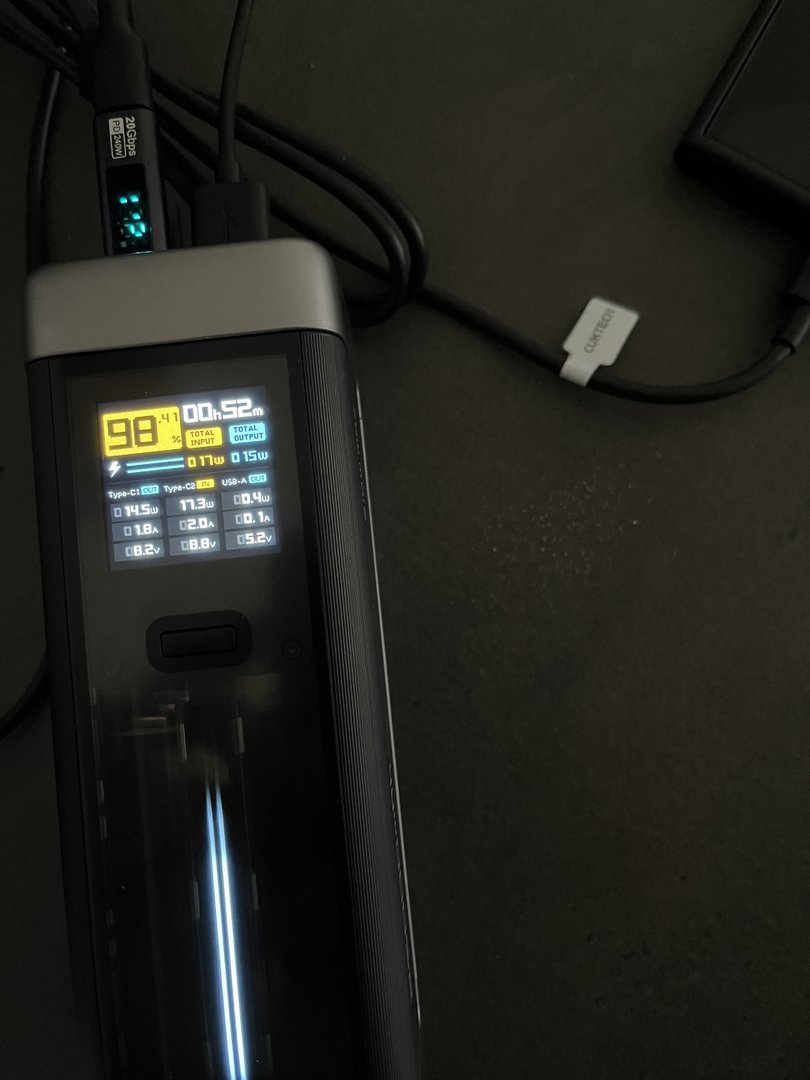

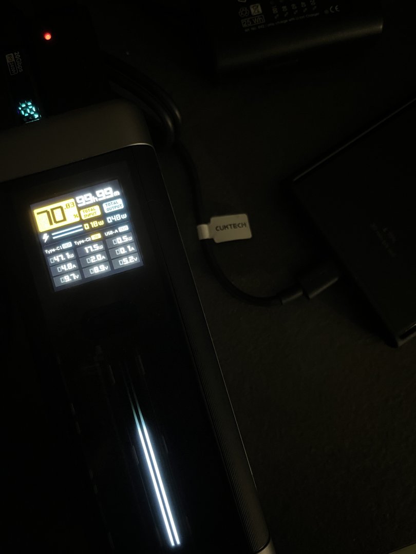

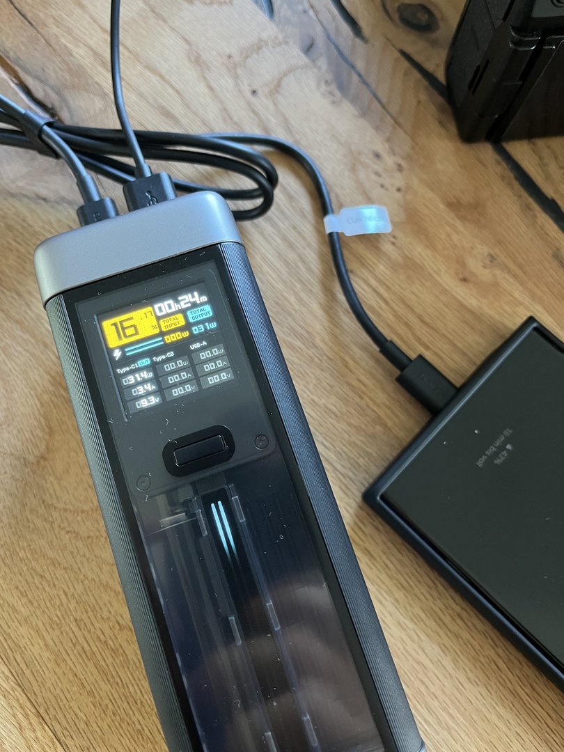

Ich habe jetzt wieder das S23U laden wollen und immer am gleichen Port #1 mit dem gleichen Kabel.. Die Leistung schwankt da sehr, siehe Bilder

Ich habe kein Samsung Ultra hier, so 100%ig bin ich mit dem Ladeverhalten des Phones nicht vertraut. Aber selbst wenn du nur 14-15W bekommst, wie du auf dem letzten Bild, dann dennoch über PPS. Das erkennst du an der Spannung, die bei 8,2V liegt. Wenns nur PD ohne PPS wäre, sollten es fast straight 9V 1,5A sein. Hast du diese Werte auch, wenn du nicht Passthrough-Charging nutzt und gleichzeitig den USB-A nutzt?
Dass das Samsung selbst mit 45W aber nur wenige Minuten lädt und dann auf bereits 30-35W runter geht, ist dir jedoch bewusst?
@independence das ist normal und ist hier schon mehrfach erklärt worden .
Auch hier nochmal verständlich erklärt.
Danke für das Feedback. Den Artikel schaue ich mir an. Jedoch wirklich sehr unzufriedenstellend dieses Ladeverhalten. Das haben andere Hersteller wirklich wesentlich besser im Griff, zb. mein damaliges Oppo Find X2 Pro. Wenn Samsung da wenigstens die 45W von 10-80% SOC halten würde..
