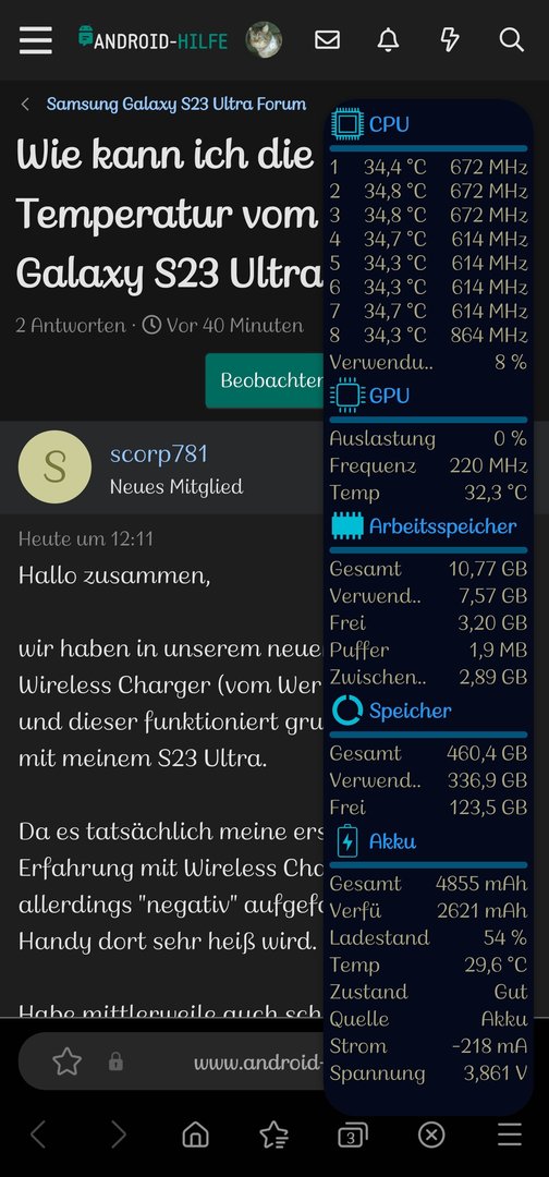

Acki
Reaktionen: AlbaKing, scorp781 und Hulupaz
Schon mal Danke für die Empfehlungen! 👍Hab mir jetzt erstmal die App-Empfehlung von pill installiert...mal gespannt, was sie so an Werten ausspuckt 🤔
