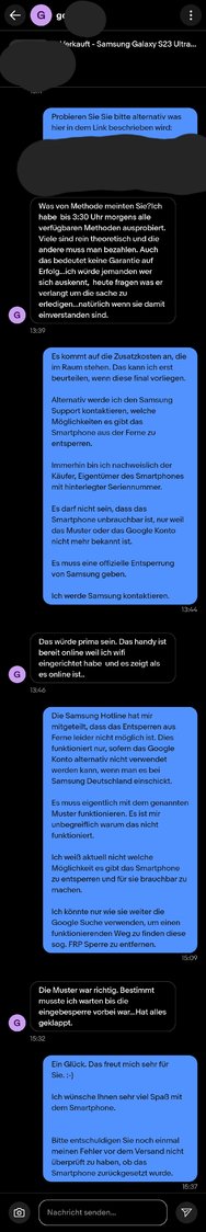

Allerdings leider das Problem meines Ebayers nicht gelöst. Tatsächlich ist eine FRP Sperre auf dem Smartphone. Und jetzt kommt das ganz kuriose an der Sache. Das Smartphone bietet nun alternativ zur Google Konto Anmeldung, weiterhin ein Entsperrmuster an um das Smartphone zu entsperren um die FRP Sperre zu entfernen. So weit so gut. Aber ich habe nun meinem Ebayer das 1000 % korrekte Muster mitgeteilt, damit er das Smartphone entsperren kann und endlich das Thema beendet ist. Aber es funktioniert nicht! Trotz mehrfachen Versuchen. Und es ist 1000 % dieses Muster. Ich habe seit dem Galaxy S1 es nie verändert.
Ich kann mir im besten Willen nicht erklären, warum das so ist. Ob das ein BUG ist ob es nun in einem standard Werksmuster läuft? (wüsste nicht dass sowas gibt).
Ich möchte nun gerne die FRP Sperre auf offiziellen Wege ausschalten. Ich bin nachweislich mit Kaufbeleg von Mediamarkt (Serienummer vom S23 Ultra stecht auf Rechnung) und meinem noch verknüften S23 Ultra in meinem Samsung Konto der Eigentümer und Käufer des Smartphones.
Gibt es eine Möglichkeit das Samsung (oder gar google) per Remote aus der Ferne das Smartphone entsperrt? Wenn ja wie wäre der Weg dazu, gibt es dafür ein Kontaktformular oder eine spezielle Hotline? , Update: nicht möglich: Eben mit dem Samsung Support telefoniert. Eine Entsperrung aus der Ferne soll nicht möglich sein.
Bzw. ist dies alternativ kostenfrei oder ggf. kostenpflichtig über einen offiziellen Servicepartner vor Ort machbar (Serbien, Deutschland)? Der Ebayer hat mir mitgeteilt, dass sich das Smartphone im WIFI befindet, also eine Internetverbindung ist vorhanden auf dem Smartphone.
Ich habe weiterhin das Problem, dass der Ebayer mit dem Smartphone in Serbien sitzt und zeitnah ein funktionierendes Smartphone wünscht, um es seine Frau zu verschenken. Ich möchte zudem auch keine negative Bewertung bei Ebay.
Ich steh hier ein bisschen auf der Matte, freue mich über hilfreiche Tipps von Euch.
(Sofern notwendig erstelle ich gerne für das neue Problem ein neuen Thread. Von mir aus kann es aber gerne hier weiter gehen).
PS: Eine andere Überlegung noch:
Wenn ich jetzt tatsächlich dem Ebayer die Zugangsdaten meines vertrauensvollen Google Konto nennen würde (vorher das Passwort ändere). Ihn anrufe, es ihm mitteile und er in dem Moment live die Zugangsdaten eingibt. Wie wär es dann? Wäre das freischalten, unmittelbar nach paar Sekunden vom Tisch. So dass ich sofort wieder das Passwort ändern könnte? Oder wie wäre es in der Praxis? Weiß das jemand?
Ich vertraue dem Ebayer, ich glaube nicht dass dann im Hintergrund eine Mannschaft sitzen würde die darauf aus ist, mein Google Konto in Sekunden schnelle abzuändern, um mir den Google Zugang zu klauen. Wie hoch wäre trotzdem das Risiko mal dumm gefragt, was meint ihr dazu?

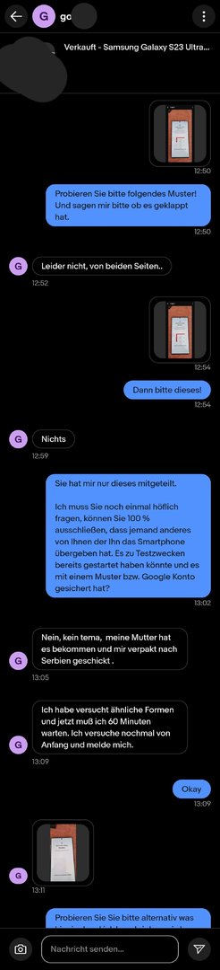

Ich stehe jetztwirklich auf dem Schlauch. Der Ebayer möchte sofort ein nutzbares Galaxy S23 Ultra an seinem Standort in Serbien haben. Ich hatte ihm schon angeboten vom Kaufvertrag zurückzutreten, aber er sucht immer noch nach einer alternativen Lösung zum Zurücksenden des Smartphones (damit ich oder im Zweifel Samsung Deutschland das Smartphone entsperren und nutzbar machen kann)
Ich kann mir im besten Willen nicht erklären, warum das Muster plötzlich nicht mehr stimmen soll. Langsam kommt mir schon der Gedanke auf, ich werde hier vom Ebayer veräppelt...

UPDATE: 15:43 Uhr
Das Smartphone wurde über das Muster so eben vom Ebayer entsperrt. Scheinbar war eine 45 minütige Blockarde vorhanden, die das richtige Eingeben des Musters verhindert hat. Egal ob man es richtig eingegeben hatte oder nicht.
Das Ganze hat ein glückliches Ende genommen. Ich bedanke mich noch einmal an alle die kontruktive Hilfe hier beigesteuert haben.

Ist ja mittlerweile schon ein bisschen lächerlich wie weiterhin alles in Frage gestellt wird. Aber viel Spaß mit den Ebay Nachrichten Screenshots.
Achso ja klar, alles eben gefaked um mein Gesicht des gerade kürzlich erstellen Forumprofils zu bewahren 😂
