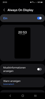

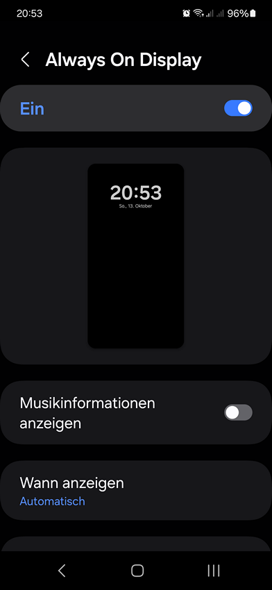

Mir ist seit einiger Zeit ~4-5 Wochen aufgefallen, das sich die Einstellungen im Always On Display Menü selbständig verstellt.
Eingestellt ist 'Wann anzeigen: für neue Benachrichtigungen' . Irgendwann fällt mir dann die leuchtende Beschriftung auf dem Display auf, obwohl keine Benachrichtigungen vorliegen.
In den Einstellungen ist dann ein Punkt ausgewählt denn man gar nicht selbständig aktivieren kann. Die Einstellung steht dann auf 'automatisch' (siehe Screenshot im Anhang). Wenn ich die Einstellung dann wieder zurück stelle auf 'für neue Benachrichtigungen' geht das wieder ein paar Tage gut.

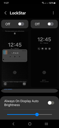

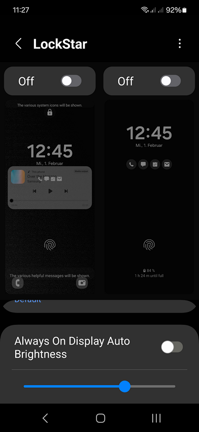

Zur Info, zusätzlich habe ich in LockStar die Hellgkeit angepasst.
Kennt jemand das Problem?

Ich habe das Problem gefunden. In der Routine war definiert dass das AOD eingeschaltet wird. Es steht zwar dort nirgendwo 'automatisch', doch kann ich hier auch 'Für neue Benachrichtigungen' auswählen. Damit verhält sich das Gerät wieder normal.
Mein Fehler also. Mich wundert nur warum mir das Verhalten erst so spät aufgefallen ist, die Routine habe ich schon länger angelegt.
Natürlich kannst du den Punkt auswählen.
Lass das mal testweise weg.
sollte diese Einstellung das Problem sein, würde ich mich damit abfinden. Ich müsste jetzt etliche Tage mit einer dunklen Einstellung leben, nur um herauszufinden das Lockstar evtl. das Problem ist. Das hilft mir so nicht weiter. Ich hatte gehofft das andere das Problem kennen.

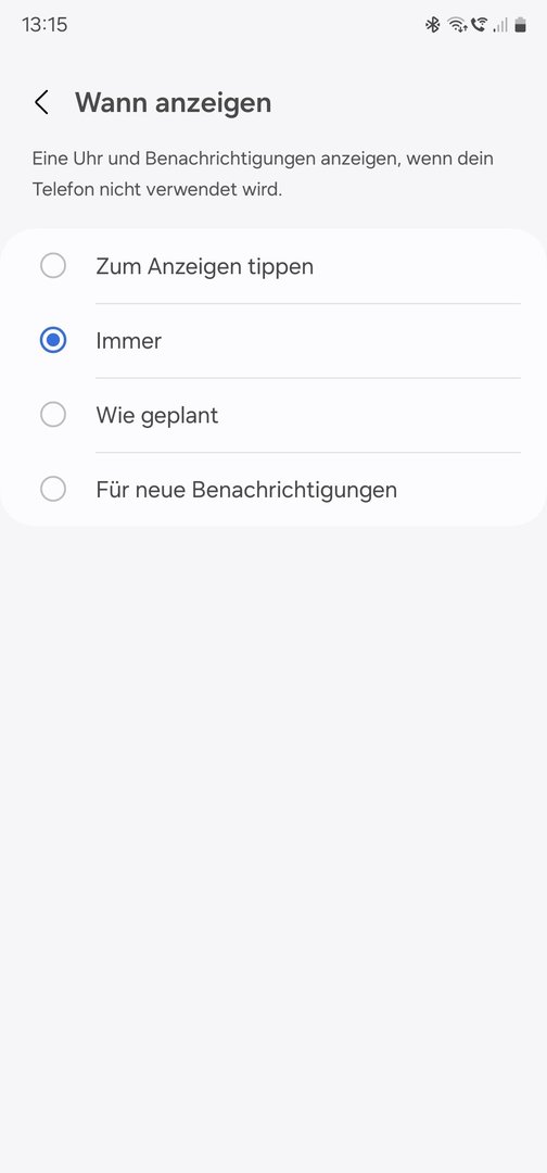

Reaktionen: marcodj
@pleitegeier
Dann ist es LockStar als Ursache.
Gibt es die Einstellung "automatisch" erst beim S24?
Auf meinem S23 ohne Lockstar sieht es so aus, wie auf dem Screenshot zwei Beiträge zuvor. D.h. eine Einstellung "automatisch" habe ich auch nicht.
