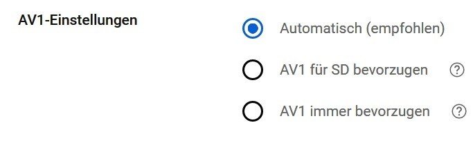

Im PC Desktopbereich(Edge-Chromium) existiert eine Einstellung die das handshake mit Streamingserver bestimmen kann. Siehe screenshot
Wenn jemand unter A13 findet, bitte melden. Bis jetzt erfolglos.

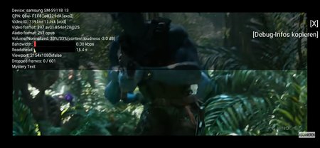

@utack hat recht. AV1 wird automatisch angewendet wenn ein Gerät das unterstützt.
In der YT App kannst du das aber auch nachschauen. Einstellungen - Allgemein - Statistiken für interessierte aktivieren
Sobald dann ein Video läuft auf das Zahnrad und ganz unten Statistik aktivieren
Sieht dann so aus
In der YouTube App kann man sich das overlay einblenden lassen, welcher video codec verwendet wird

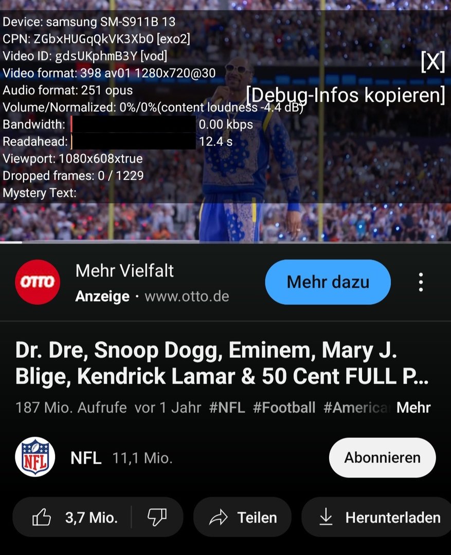

Statistiken aktivieren war die Lösung NUR um die Azeige zu aktivieren. Danke @utack.
Bei 5 Testfiles nur VP9. Ich beobachte weiter und vergleiche mit dem PC.
Man kann also NICHT wie auf dem PC priorisieren sondern soll automatisch laufen.😏
Was bedeutet eigentlich der Haken?
Update 12.04
Testphase abgeschlossen. Die AV1 Kodierung ist nicht bei allen files und nicht für alle Auflösungen vorhanden. Bei der Einstellung Qualität ,,Automatisch" wird soweit vorhanden angeboten und funktioniert. Man kann also den Konsum von mobilen Daten steuern: nach dem Motto ; längere session, wenig Volumen, kein AV1, dann abwarten bis WLAN verfügbar ist. Bei kurzen clips diese Knauserei kann man sich sparen.
