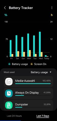

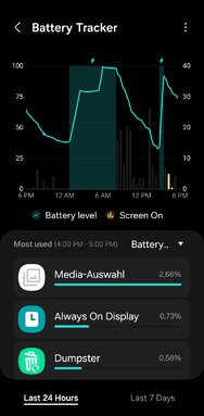

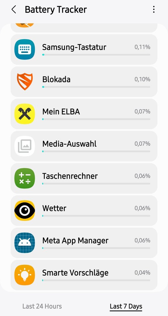

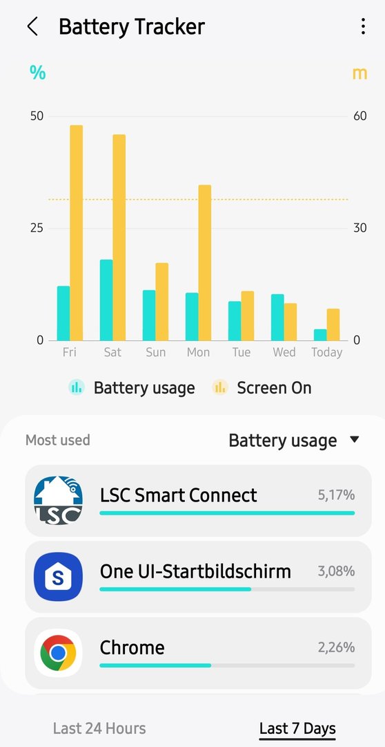

Es geht mir um diese Werte - siehe Bilder. Media-Auswahl ist immer ganz oben, meist sind die Werte noch krasser. Wie 175% entstehen, ist mir auch nicht klar. "Eingeschränkt im Hintergrund" habe ich nur Media-Auswahl.

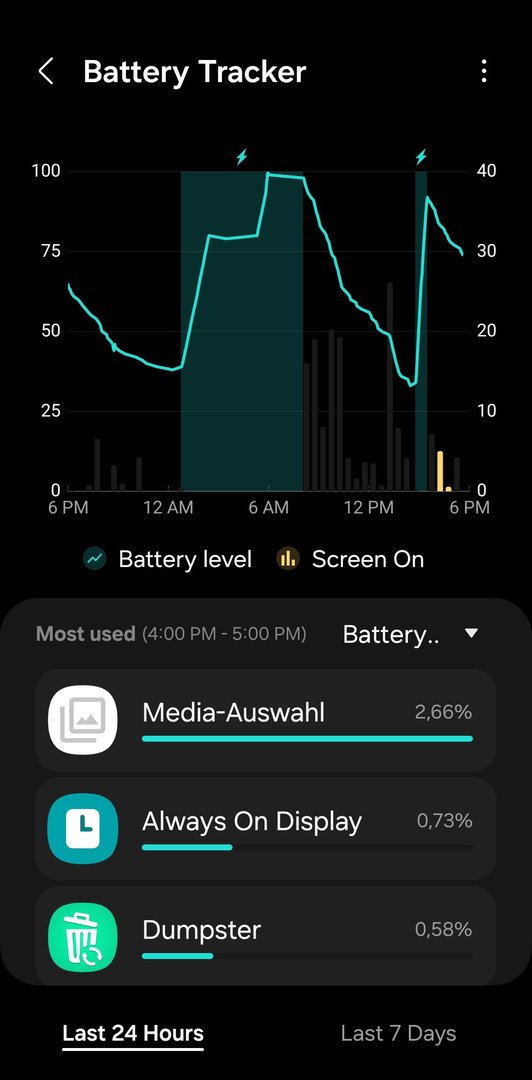

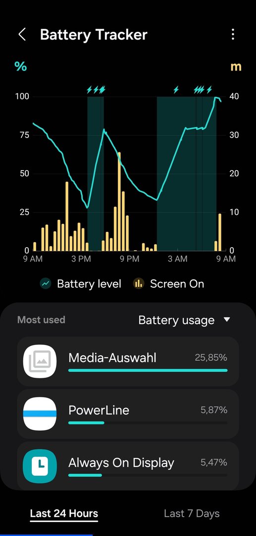

"Media-Auswahl" ist immer noch Erster in im Battery Tracker (Good Guardians):
1. Media-Auswahl 20,96%
2. Always On Display 4,95%

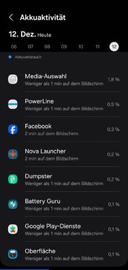

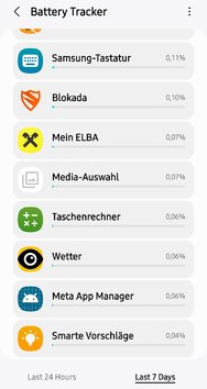

Schaut bei mir so aus.
Reaktionen: Sette

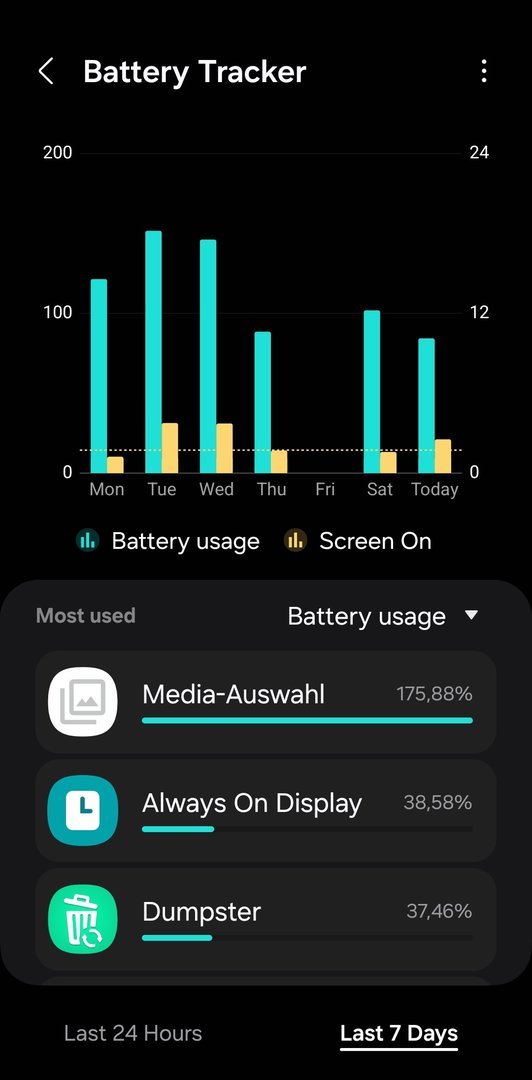

Bei mir leider immer noch so:

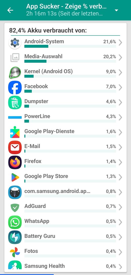

Hier noch GSam:
