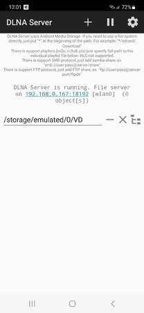

@ronman DLNA Transfer erfordert entweder einen rudimentären DLNA Player im TV ;mein Fall, kein Android, kein WebOS oder aktuelle Modele die Das grundsätzlich beherrschen sollen.
Die Vorgehensweise:
1) DLNA Server App aus dem Play Store auf dem Tablet, Smartphone installieren.
2) Ordner mit Videos festlegen, zuweisen.
3) Nach der Zuweisung den Server starten und Energieeinstellungen anpassen.
4) Mögliche Empfangsgeräte, Clients : andere mobile mit vorinstallierten DLNA Viewer wie BubbleUPnP im Haushalt, PCs, Fernseher.
5) Im Fernseher den vorhandenen DLNA Player starten, wenn nicht vorhanden den o.g. BubbleUPnP oder ähnlich nachinstallieren.
6) Ab jetzt die Navigation erfolgt mit der Fernbedienung des TVs.
7) Navigieren bis zum Zieldatei und Qualität genießen.
Die Voraussetzung für den reibungslosen Betrieb ist die Datei Kompatibilität. Beispiel: es wurde eine UHD Hevc Video mit dem S23 erstellt aber die Glotze ist nur ein FHD Gerät ohne HEVC support. Das kann über DLNA nicht gehen, der Umweg über Miracast ist erforderlich.
Option 2: FHD H264 Videos mit dem S23 erstellen.
Bei DLNA Übertragung wird einfach dem clients eine playlist mit der Adresse zugestellt und die Empfänger holen die Daten ab.
Bei mir werden auf diese Weise gespeicherte Videos zum Fernseher und mp3s Richtung AV Receiver übertragen..
