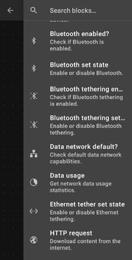

Ich verwende für solche Aufgaben DroidAutomation.
BT-Tethering habe ich jetzt nicht gefunden, WiFi-Hotspot würde (mit Tricks) funktionieren.
Moin, bei Automate gibt es den Punkt

Danke für die Info zu Automate, bekommt man das als Newbie in dieser App recht entspannt hin, oder ist das sehr aufwändig?
Ebenfalls danke für MacroDroid, ich werde versuchen, herauszufinden, ob hier BT-Tethering unterstützt wird.
Eigentlich will ich eine einfache wenn dann Aktion, da das Radio für seine Funktion eben Internet über BT benötigt.
Macrodroid kann man ja für viele Dinge nutzen. Da bleiben ja viele brauchbare Möglichkeiten. Du musst dich mal belesen ob du BT-Tethering mit Steuern kannst.
