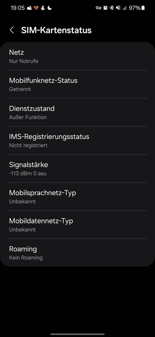

Ich bin gerade im Schwarzwald. Kein Empfang mit dem S23 bei der Telekom. Vater mit iphone xr hat guten LTE Empfang und Mutter mit iphone 11 hat guten 5g Empfang. Beide auch Telekom Netz. Schon krass.
@dermarks
Gerät ausschalten und anschließend neu starten schon probiert?
Selbes Resultat. Daneben liegt das iphone 11
@dermarks
mal WLAN ausschalten, dass man mehr sieht.
Die Empfangsbalken sollte man nicht vergleichen, da zeigt jeder Hersteller an "was er will"
Man sieht, dass man nichts sieht :1f605: weiß nicht, wie man beim iphone den empfang anzeigen lassen kann.
@dermarks
also gar kein Telekom Empfang, ok

Ja, es geht nix. Beim Huawei P30 meiner Schwester übrigens auch nicht. Schade, dass sie ihr S24+ nicht dabei hat, aber da wäre es wahrscheinlich genau so. Würde mich interessieren, was das iphone so viel besser macht und warum zwei Androide das nicht können.
