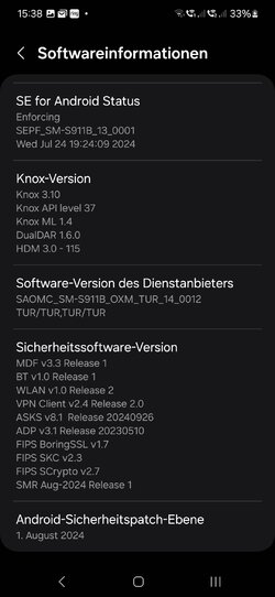

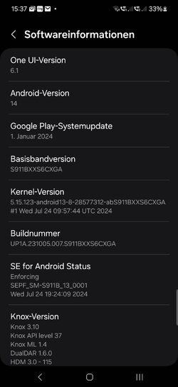

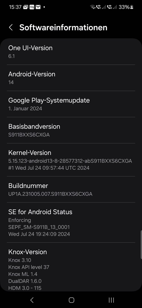

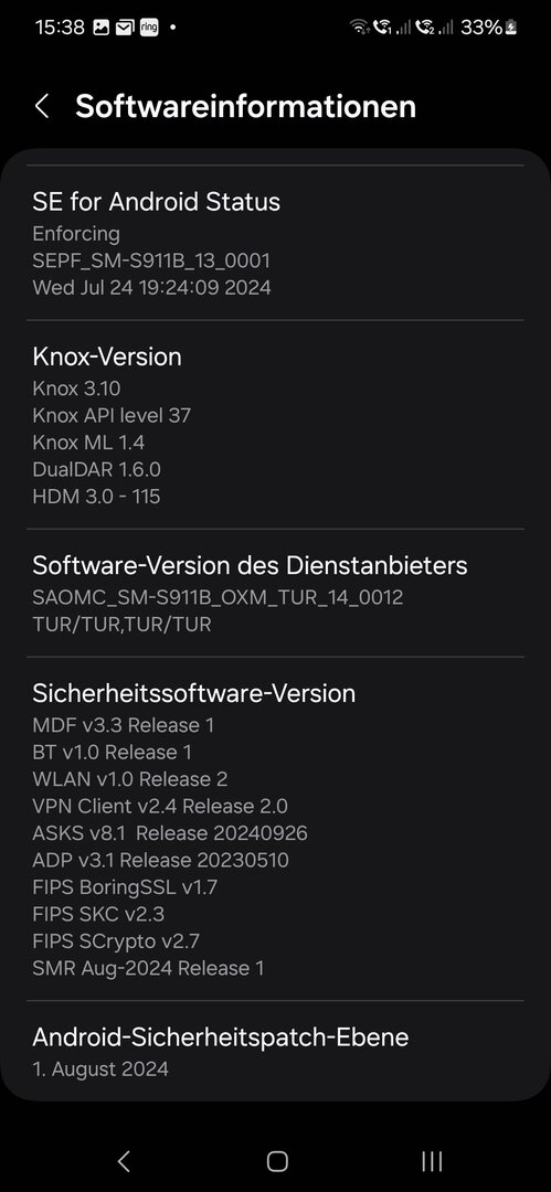

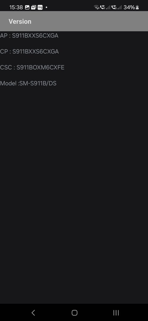

@enro
Einstellungen - Telefoninfo - Softwareinformationen
davon kompletten Screenshot.
Außerdem einen vom Ergebnis, wenn du folgendes in der Telefon-App eingibst.
*#1234#
Anbei die Screenshots.

Vielen Dank für die schnelle Antwort.
Das Gerät habe ich von einem Händler über Amazon gekauft. Es war nicht als gebraucht/refurbished deklariert, mach auch einen komplett neuen Eindruck. Der Karton war mit einem Samsung-Siegel verschlossen.
Woran erkennst du, dass es sich um eine falsche Firmware handelt?
Wenn ich die neue FW aufspiele, werde ich dann zukünftig automatisch Updates bekommen? Und was ist mit Sicherheitspatches?
Ich bin mir nicht sicher, dass ich die Anleitung richtig verstehe. Was bedeutet z.B. "Gerät in den Downloadmodus starten". Wie komme ich in den Modus?
Zum einen findest du kein Update.
Zum anderen taucht die weder auf dem Samsung Server noch auf einer Firmware Downloadseite für TUR mit deinem Modell auf.
