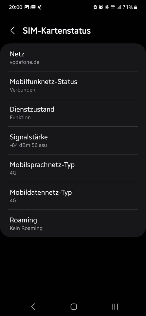

Vodafone SA hier, regelt auf 4G+ runter, geht also trotzdem.

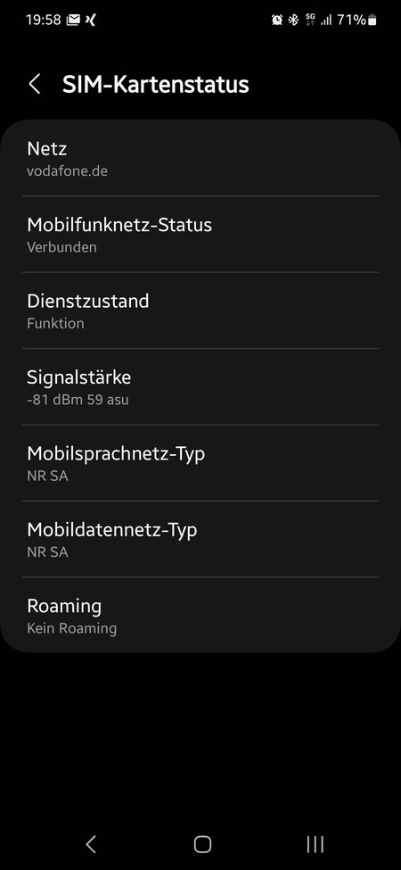

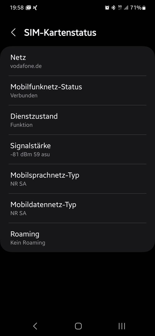

Steht bei Dir ,,voice over 5G" bzw. ,,voice over NR" ? Schaue mal SIM Karte Status unter Mobilsprachnetztyp. Wenn LTE , dann ist kein echter SA+ Modus sondern ,,dynamic spektrum sharing". Die Art der Verbindung ist Mobilfunkzelle abhängig.
Hier, es steht NR SA drinnen. Mit Energiesparmodus eben 4g.
