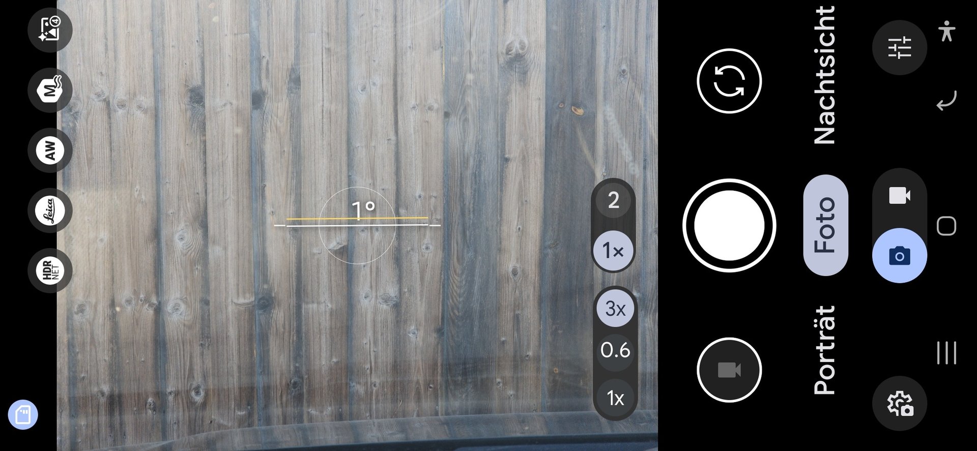

Ich hab noch mal am Anfang begonnen und den AGC9.2 folder gelöscht und APP neu installiert. Dann konnte ich das Menü oben rechts nicht offenen, weil es das Verzeichnis nicht gibt. Also über settimgs das config importiert, dann konnte ich auch die Hdr Balanced auswählen. Bei mir ist jetzt HDR auch weg. Aber was gar nicht geht: im landscape mode überlagern sich der digitale zoom und die Lens-Auswahl. Das macht 9.1 und 9.2 von bigKaka (agc) für mich unbrauchbar. :(
Bei der 9.2 ist das auch bei...bei der 9.1 nicht. Ich vermute, das kommt bei der 9.2 wg. dem Lut Symbol...
Stimmt, wenn die eine extra lens ausgeblendet ist, dann geht es bei 9.1.

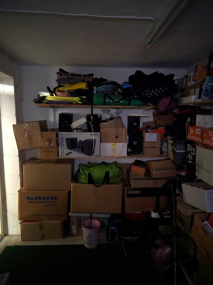

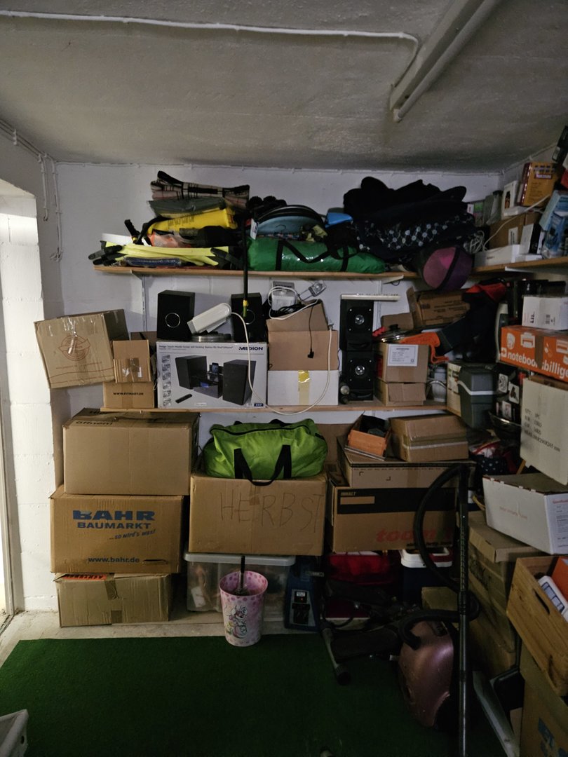

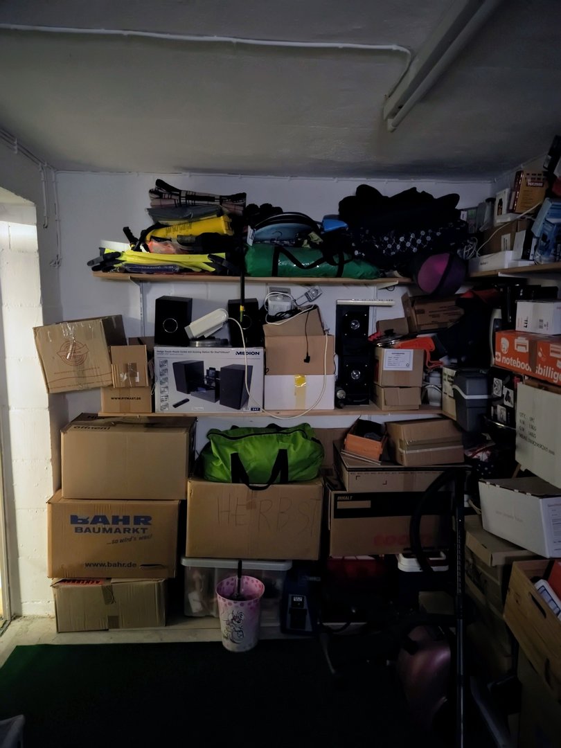

Die 9.1 hellt zwar innen nicht so stark auf, aber rauscht trotz noise files mehr als Stock. (Kein Wunder bei ISO 4000 vs 1000, wie auch immer Samsung das macht, also der Nachtmodus war es nicht, die Aufnahme ging schnell)
Aber das war jetzt etwas flott, dass muss ich noch genauer prüfen. So klar kann ich das grad nicht reprozuieren.
Leider kein heic möglich, soweit ich sehe...
Ja, die Stockcam hellt bei weniger Licht stärker auf, aber trotzdem sind die Gcam Bilder bei mir stets rauschärmer als Stock...obwohl die ISO-Werte wesentlich höher sind bei Gcam.
Hier mal ein Vergleich, Stockcam ISO 2500 Gcam ISO 7170 (beim etwas helleren Gcam-Foto mit der 2 am Ende bin ich einmal auf Optimieren gegangen...) Auch kannst Du in meinem Post #370 einen Indoor-Vergleich sehen, wo die Stock wesentlich stärker rauscht.

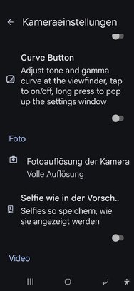

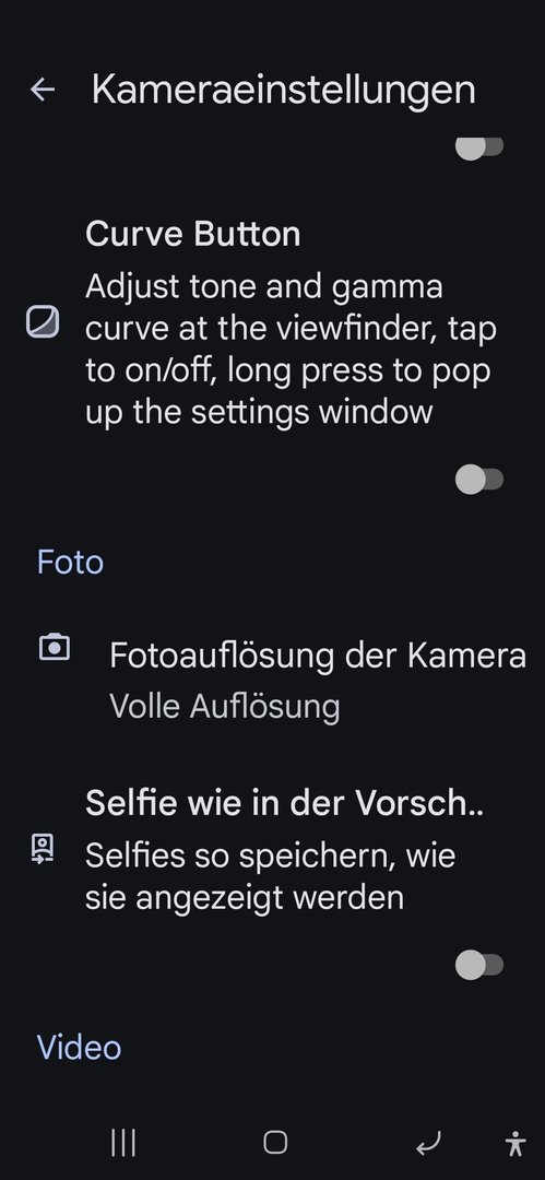

Ich fotografieren gern in 16:9 Landscape, weil meist auf einem TV oder Monitor das Bild betrachtet wird. Leider nutzt gcam dafür nur 2560*1440 statt 4000*2252. Warum? Lässt sich das ändern? Ich mag den etwas softeren Stil der gcam. Aber den Auflösungs-Verlust mag ich nicht.
Wenn ich in 16:9 fotografiere, nutzen bei mir die 9.1 sowie auch die 9.2 die Auflösung 4000x2252. Du musst in den Einstellungen bei Foto - Fotoauflösung der Kamera - Volle Auflösung einstellen.
Komisch,volle Auflösung ist eingestellt. Kann das für weitwinkel und tele anders sein?

Um bei der 9.2 die Überlappung von Lens und Zoom Setting zu vermeiden:
Settings/LensSettings/SwitchPosition=Embed
