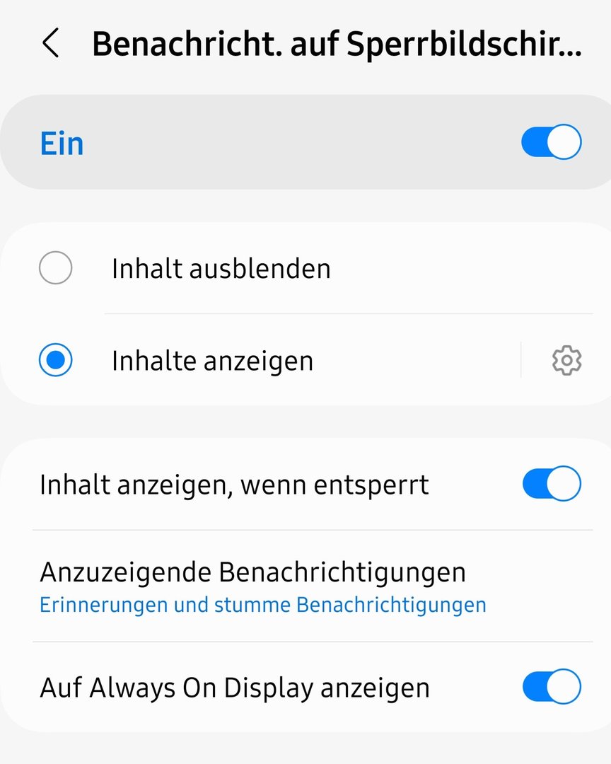

Wenn du bei den Einstellungen für die Benachrichtigungen (Einstellungen --> Benachrichtigungen --> Benachrichtigungen auf Sperrbildschirm) bei "Inhalte anzeigen" auf das Zahnrad rechts daneben klickst. Ist da Whatsapp auch aktiviert?
Ja, ist es.

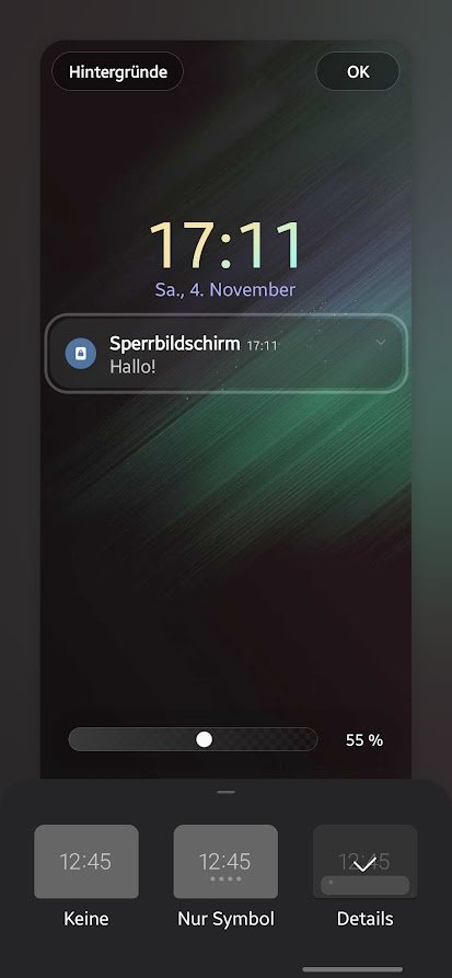

Wenn man beim entsperren länger auf den Bildschirm drückt, kann man auch noch ein paar Dinge einstellen wie zB. eine andere Uhr. Hier muss man auf jeden Fall "Details" angewählt haben. Dann ist es so wie auf meinem Bild das "Sperrbildschirm Hallo" dran steht.

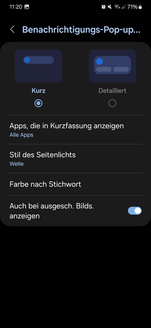

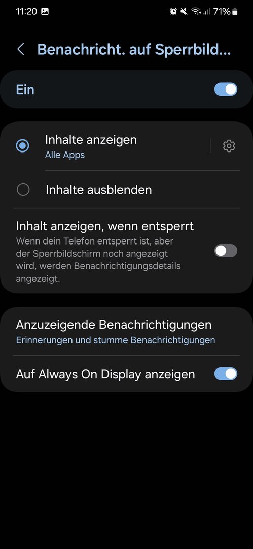

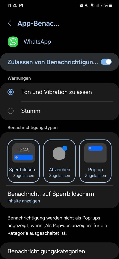

@hydroxyd

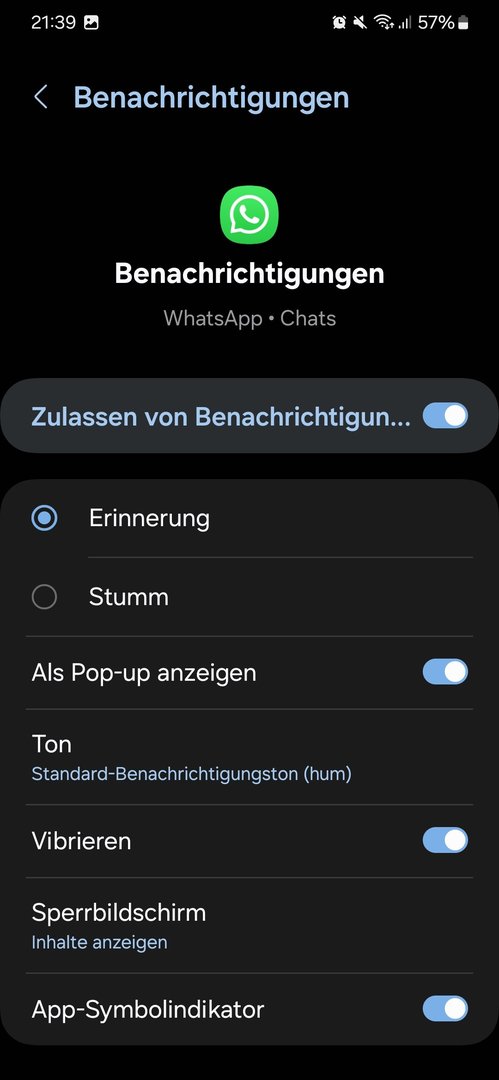

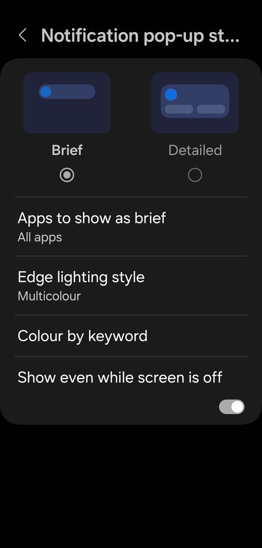

Hast du alles so eingestellt wie in meinen Bildern?

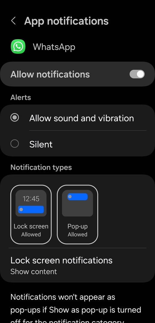

Oben schreibst du "unter popup Textlänge Detailed" wenn du damit den Reiter "Benachrichtigungs Pop Up" meinst...der muss auf "kurz" stehen (siehe Bild 4). Sonst bekommst du keine Seitenlicht Benachrichtigung.
Reaktionen: Pompom und Hego.dmsk

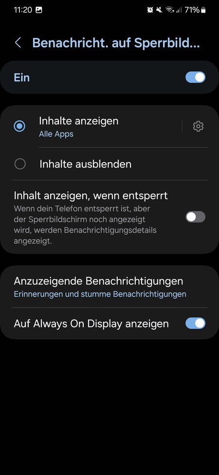

Hi, danke für die Hilfe.

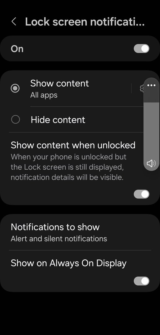

Beim Benachrichtigungen auf Sperrbildschirm ist bei mir noch Inhalte anzeigen, wenn entsperrt an.
Deinen letzten Screenshot find ich nicht... vielleicht seh ich heute den Wald vor lauter bäumen....

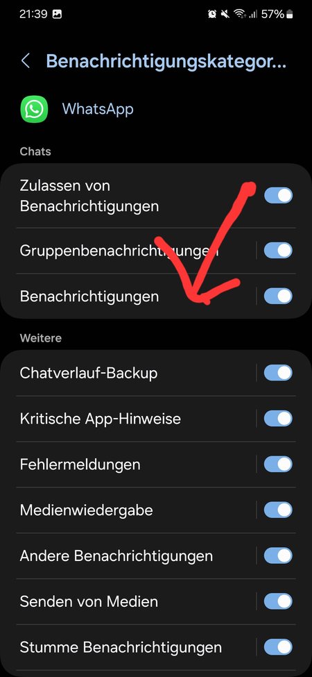

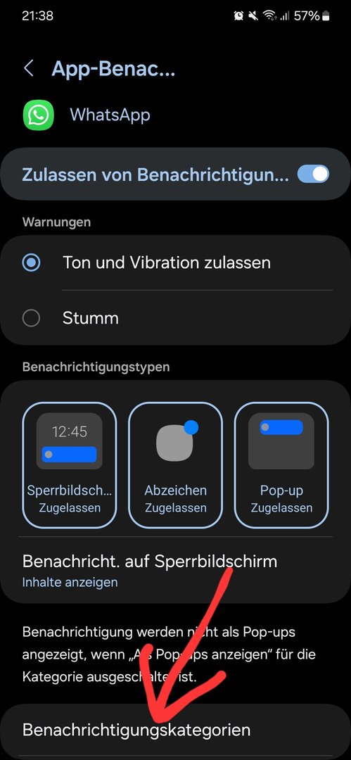

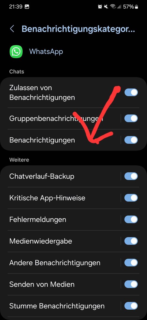

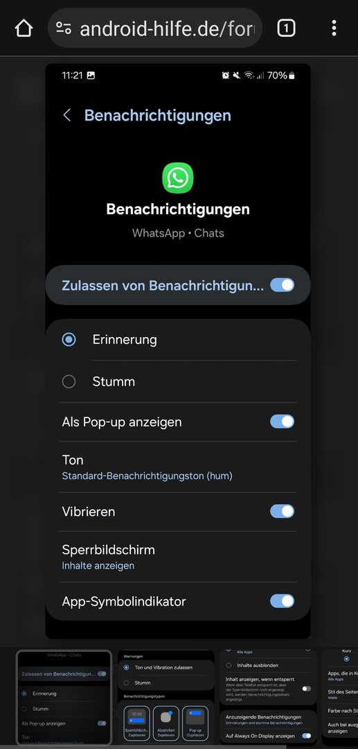

Das ist unter der App Info - Benachrichtigungen - Benachrichtigungskategorie - und dann auf das Feld Benachrichtigungen klicken. Da kommt man dann nochmal in das Untermenü.

@hydroxyd Ich denke ich habe die Lösung. Also falls das Problem noch aktuell sein sollte. Gib in den Einstellungen App-Aktivität.. Wähle whatsapp aus. Dann auf Benachrichtigungen und dann auf Inhalte anzeigen.
Habe es gerade probiert. Es klappt :)
