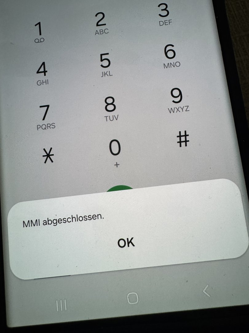

Hmm,mit eingelegter SIM funktioniert es auch nicht und bekomme nur eine Fehlermeldung

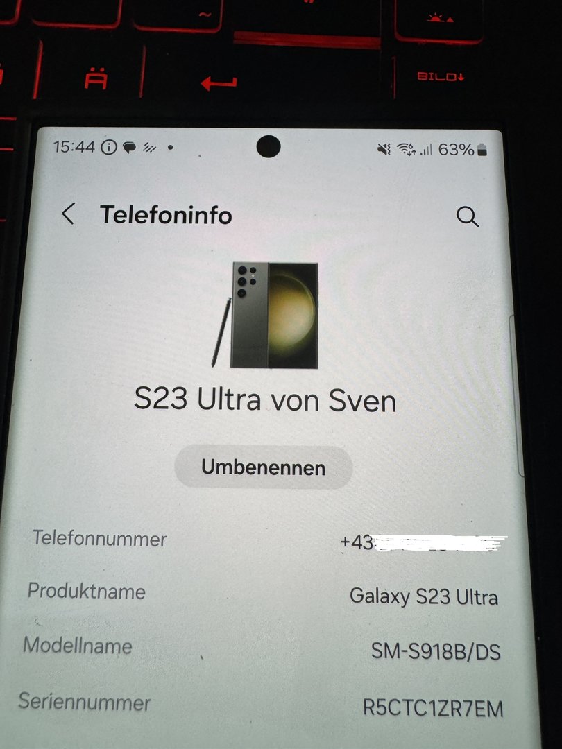

@Skylounge
Einstellungen - Telefoninfo - Modellname
Was steht dort genau bei dir?

@maik005 das hier
@maik005 Das hier und Fehlermeldung

@Skylounge
Und es fehlt genau der entscheidende Teil auf dem Foto.
Dafür ist deine Telefonnummer drauf.

ohh,wie dumm von mir! Danke für das entfernen
@Skylounge
OK, also EU Gerät. Gut.

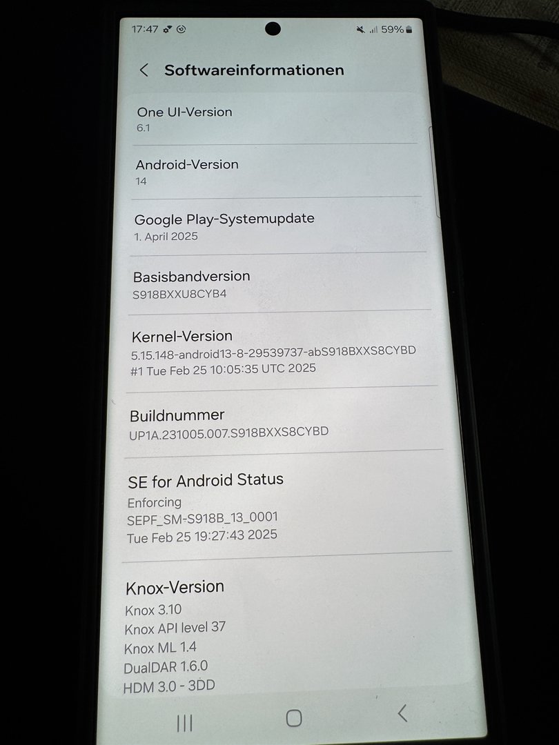

Du brauchst bei dem Code ja nicht die "Anrufen" Taste zu drücken, wenn du das letzte Symbol tippst startet es automatisch oder gar nicht.
Vielleicht hat dein Gerät ein "Branding" weswegen es nicht funktioniert.
Einstellungen - Telefoninfo - Softwareinformationen
Davon ganzen Screenshot
@Skylounge
Was ist so schwer an einem kompletten Screenshot?
