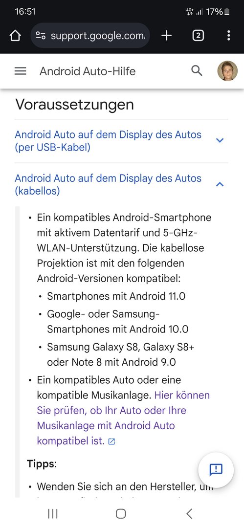

Btw. Ich hab mal nachgesehen in der original Google Hilfe bzgl. Android Auto.
Zwei Dinge sind mir da etwas merkwürdig aufgefallen.
Es steht hier nicht Android 11 oder höher sondern nur Android 11? Wurde etwa die Entwicklung von AA danach eingestellt?
Des weiteren steht in den Anforderungen ein 5 GHz WLAN. Das S24+ kann sicher 5 GHz aber das Auto? Bzw. weiß ich nicht ob ein 5 GHz WLAN in Autos in Europa überhaupt zugelassen ist?
In der Liste der kompatiblen Fahrzeugmodelle steht zwar mein Fahrzeug (VW Transporter ab Bj 2016) aber vielleicht kocht da die EU wieder mal ihr eigenes Süppchen bzgl dem WLAN...

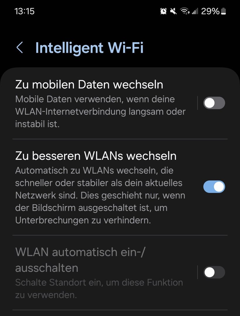

Versuchen Sie, die ersten drei Elemente in den WiFi-Einstellungen auszuschalten – intelligentes WiFi.
@jv18
Was soll das genau bringen?
Ich habe einen S24 FE, bei dem gestern dreimal auf 30 km die Verbindung unterbrochen wurde. Ich habe die ersten 3 Elemente ausgeschaltet und dann keine Verbindungsunterbrechung. Vielleicht ein Zufall. Am A55 habe ich nie etwas verstellt und er fuhr immer 100 % zuverlässig.

Habs probiert und hatte trotz den Einstellungen ständige Abbrüche (nach kurzer Pause, danach Motor Neustart). Davor hatte ich 1h Autofahrt und keine Abbrüche.
Das war dann Zufall. Keiner dieser 3 Punkte hat irgendwas damit zu tun.
