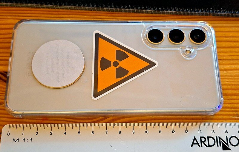

da mein S24+ kabelloses Laden unterstützt, überlege ich mir, so eine Ladestation zuzulegen.
Aber ich habe im unteren Bereich der Rückseite ein rundes Metallplättchen geklebt, damit ich im Auto die magnetische Halterung nutzen kann. Anbei mal ein Bild vom S24+ mit Abmessungen.
Ich will nur vermeiden, dass das Metallplätchen das kabelloses Laden stört.
lg Daniel :)
Die Spule befindet sich in etwa der Mitte. ( ~ ca 7 cm von unten)
Deine Metallplatte wird natürlich das Laden behindern (wahrscheinlich vollständig) , da du den induktiven Feldaufbau damit beeinträchtigst.
U.U. wird auch das Ganze dann auch warm werden .....
Also nein : Geht so nicht
Auch, wenn ich das Metallplättchen weiter runter setze? :1f622:
Auch dann nicht - denn es wird ein induktives Feld aufgebaut.
