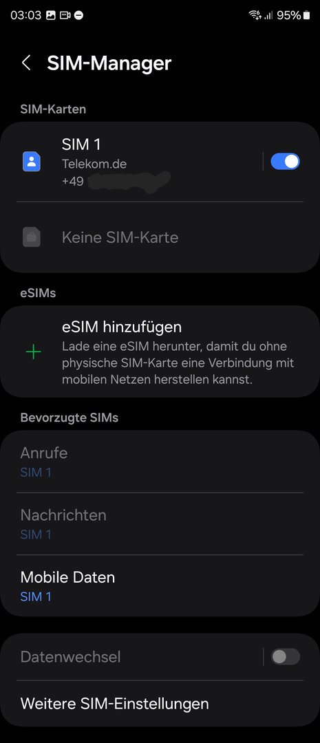

@elli963 ist die Frage ernst gemeint oder ist das eine Frage die wieder dahin abdriftet um Fehler runter zu diskutieren?
Ich rede nicht von diesem eSim Fensterchen, was normal wäre, ich spreche von dem Sim Manager der sich nur einmal öffnet, wenn man das Smartphone einrichtet oder die physische Simkarte wechselt, danach erscheint dieser nie mehr von selber.
Das genau tut er jedoch hier nach jedem Neustart. Ich rede von diesem Fenster.
Das ist nicht normal, was ja auch bereits vom Support bestätigt wurde.
Es geht auch nicht von alleine weg, man muss OK drücken. Screenshot_20240216_030309_Call settings.jpg

Du sagst, es dauert, bis etwas weitergeht. Ich kann dann unten auf OK drücken. Du nicht?
Verschwindet der Sim Manager dann wieder nach einer Zeit bei Dir?
Sieht ja so aus, als würde das s24 die Sim neu konfigurieren wollen, warum auch immer? Jedenfalls ist das so nicht normal.
