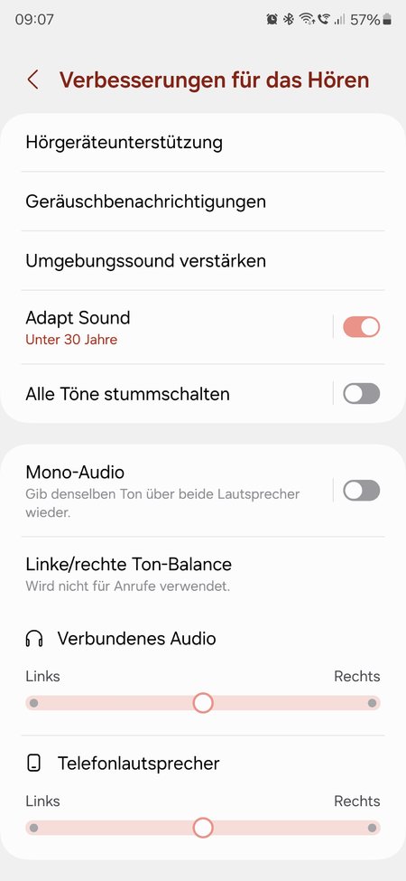

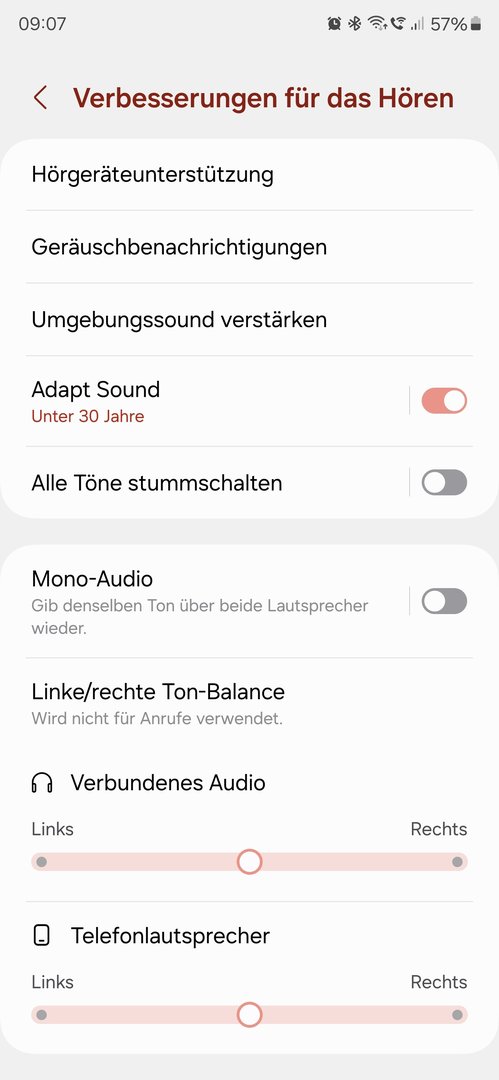

Wie kann man die Balance zwischen oben und unten beeinflussen?
Habs selbst gefunden. Gut zu wissen 😃
