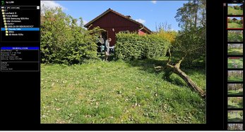

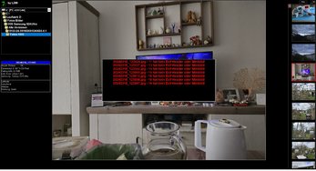

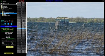

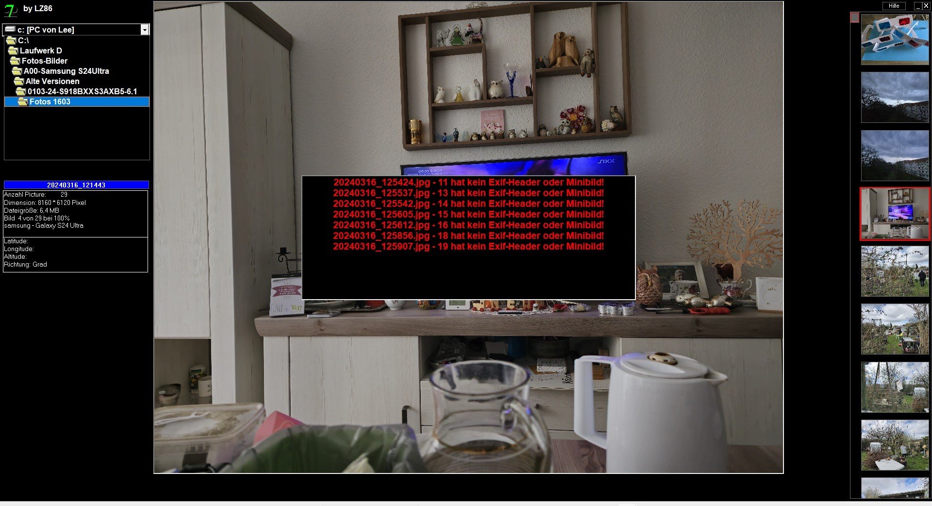

Weiteres S24U-Manko entdeckt..
Hatte gestern Besuch von einem kleinen Hoppel-Häschen. Hab dann ein paar Fotos gemacht.
Weiter:

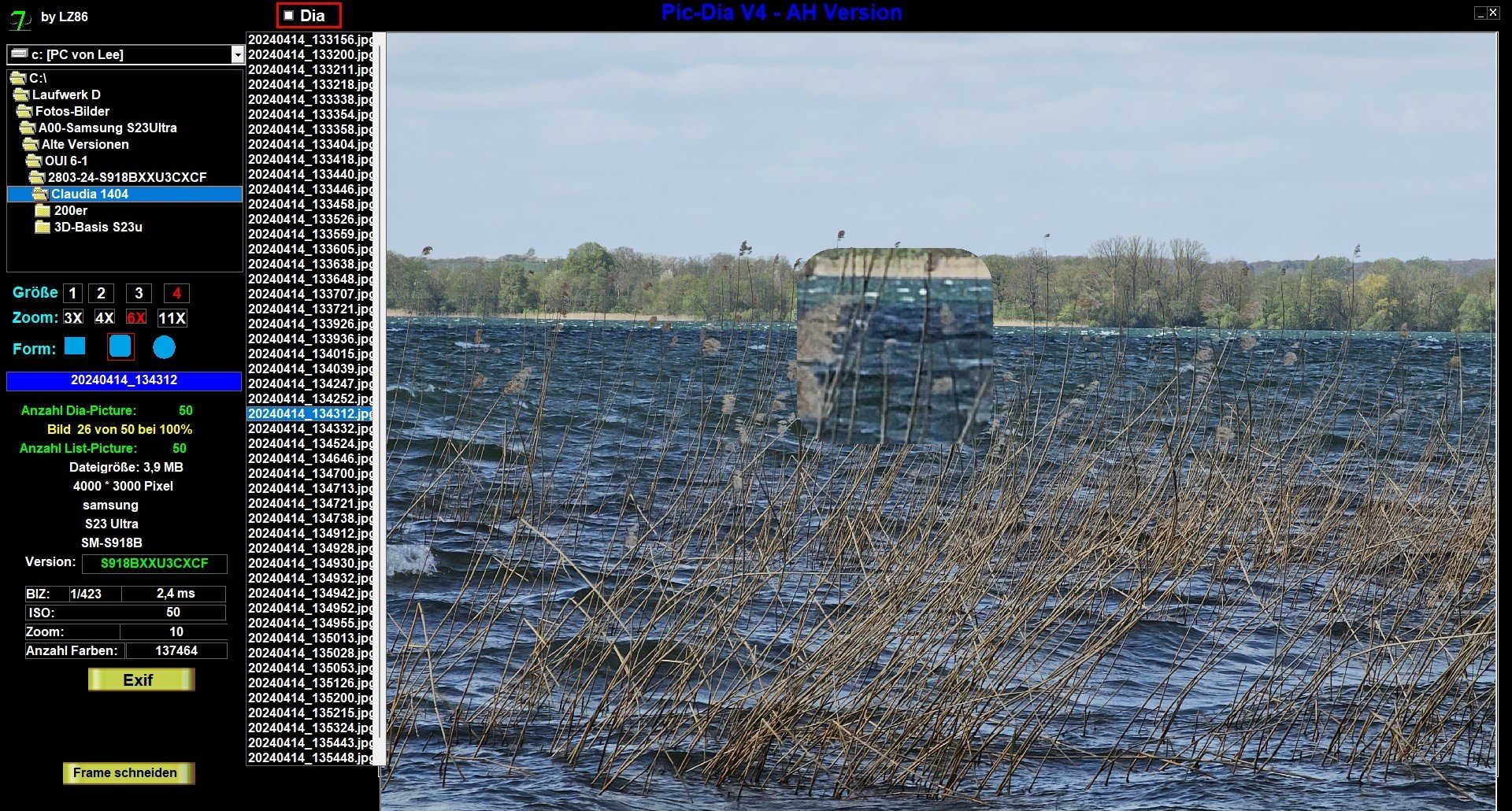

.. Zurzeit schreibe ich an einem kleinen Bildbetrachter. Der soll die Bilddateien als Dia-Streifen darstellen. Dazu wird jedes Foto im Verzeichnis nur soweit geöffnet, das ich das Mini-Bild im Exif auslesen kann. (Thumbnail)
Das dauert weniger als eine Millisekunde.Das Hauptbild wird hier zunächst nicht geladen. Siehe „Programm mit S24U OK“
Nun hab ich die Fotos von diesen „Hoppel- Häschen“ eingelesen. Dabei kam eine Fehlermeldung wie sie in „Programm mit S24U-Fehler“ dargestellt ist. Diese Funktion „Fehler“ habe ich eigentlich nur für BMP/Gif/Png eingebaut. Die haben ja keinen Exif.
Übrigens: Nur ein Foto vom "Häschen" hatte einen korrekten Exif! Das letzte Foto.
Die Ursache für diesen Fehler liegt in der hohen Nachbearbeitungszeit der Stock-App. Auch bei 12 Mpix. Eine schnelle Bildfolge garantiert also einen fehlerhaften/unvollständigen Exif beim S24U.
Die fehlerhaften Fotos habe ich nur mit „PhotoLine“ (Demoversion) reparieren können.
Die Galerie erstellt übrigens kein Mini.Bild. Schade..
Eigentlich brauche ich die Stock-App des S24U in der jetzigen Version nicht.
Dann nehme ich lieber das S23U. Damit klappt alles, auch extern triggern..
Ein Update für das S24U soll wohl im Juli kommen.
Bin mal neugierig, ob ich schon gespannt bin..

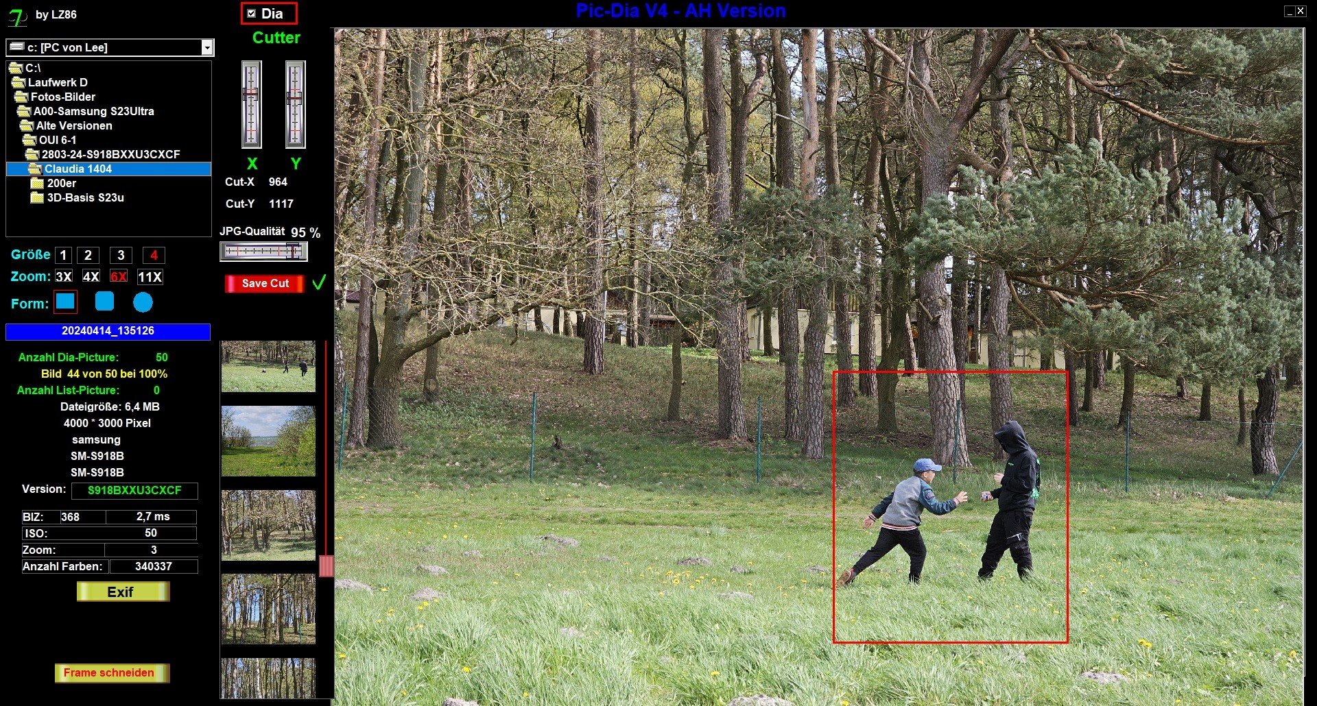

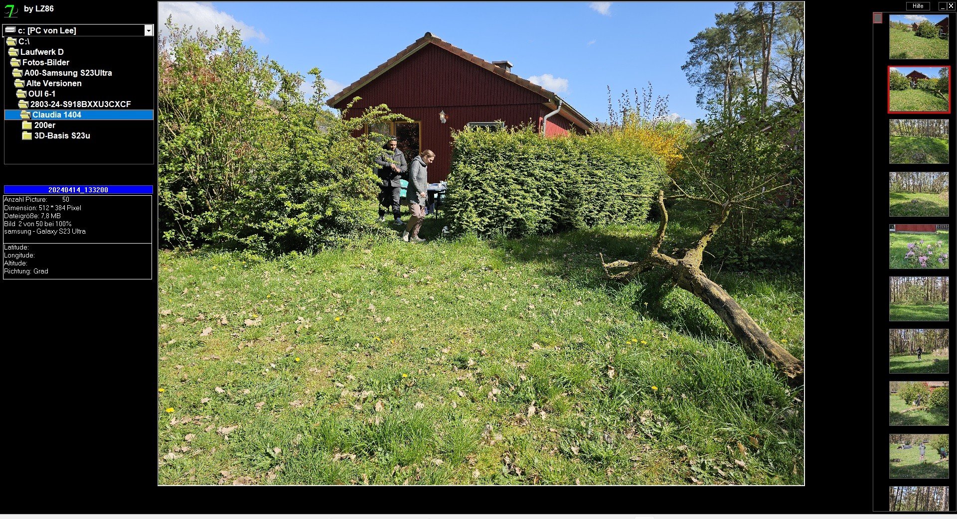

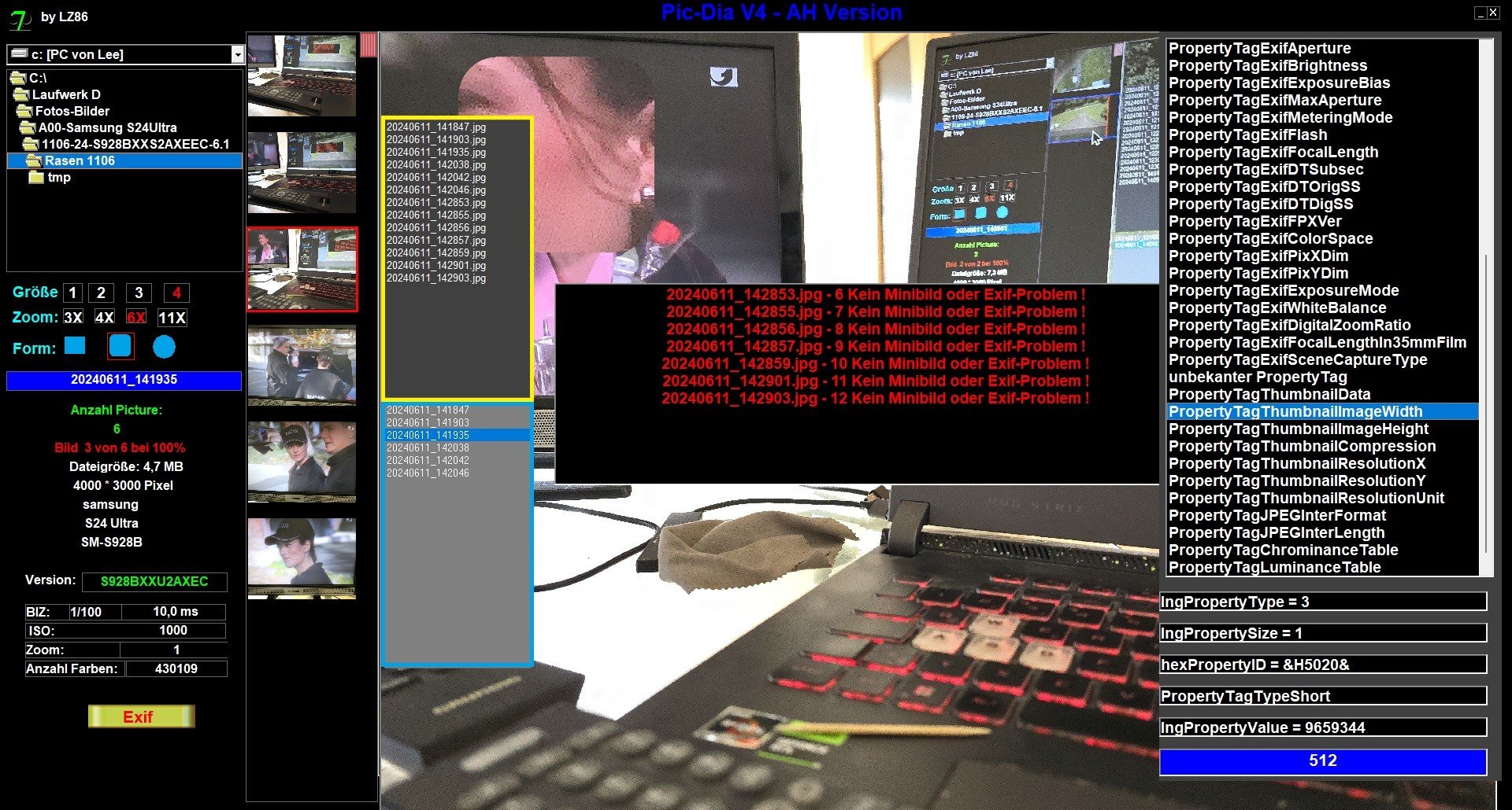

Also..
Ich bin zurzeit mit dem S24U auch sehr unzufrieden.
Hab heute wieder viele Fotos gemacht.
Von jeder Session hatte jeweils nur ein Foto ein Mini-Bild im Exif generiert.
Das ist genauso schwach, wie das P50P.
Das konnte auch keine Exif-Bilder..
Hab mein Programm erweitert.
Es hat jetzt auch einen Exif-Vierwer. Der zeigt rechts im Bild einen korrekten Thumbnail-Tag.
Weiterhin zeige ich die tatsächlich vorhandenen Dateien im gelb umrandeten Listfeld und darunter die brauchbaren und verwendeten Dateien im blauen Listfeld an.
50% sind also Schrott. Aber nur, weil ich versucht habe, mit Pausen zu fotografieren.
Das S23U hingegen hat vorzüglich funktioniert.
Die angezeigten Felder habe ich nur für diesen Kommentar aktiviert.
Übrigens: Wer genau hinschaut, sieht am gelben Listfeld meine MouseOver-Lupe..
Das war dann auch das einzig Gute an diesem Tag..
Reaktionen: Hangul

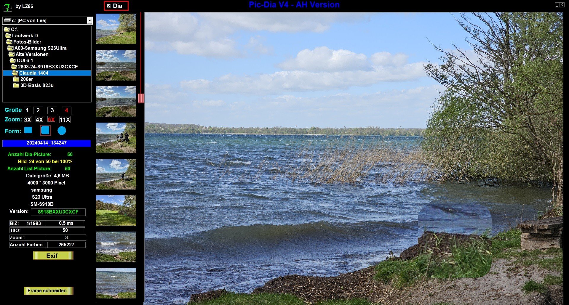

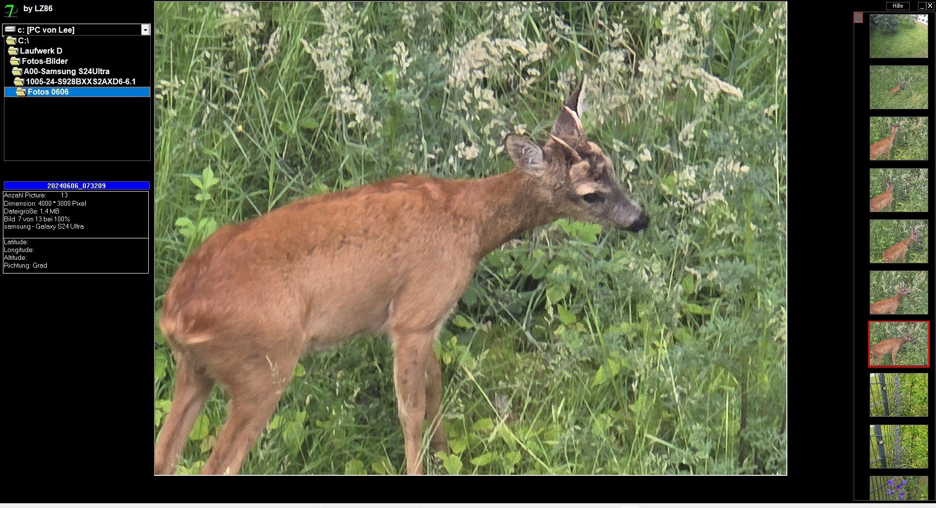

Ich programmiere mir meine Foto-Tools selber. Beim Bildebetrachter will ich einen effektiven Dia-Streifen, mit dessen Hilfe ich schnell durch ein Verzeichnis scrollen kann.
Außerdem will ich alle Meta-Daten.
Weiterhin will ich ein Bild beliebig schneiden können. Mit Exif vom Basisbild.
Gelegentlich stelle ich diese Programme auch ins Netz.
Der Punkt ist aber:
Für 1400€ hab ich nicht mal einen kompletten Exif. Das ist sehr schwach..
Jedes Wegwerf-Handy macht einen kompletten Exif.
Und von diesem Manko kann jeder User ruhig etwas wissen.. Vlt hilft es..
Komisch dass die großen Smartphone-Tester so etwas nicht bemerken..
Wenn man nicht alles selber macht..
P.S. Expert Raw funktioniert tadellos..
Warum also nicht auch die Stock-App?
P.S. Programm fertig..
