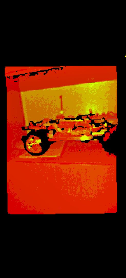

Der TOF-Sensor misst nicht, er macht ein Bild, das zu Fokussieren (4D) benutzt werden kann.
Anbei ein TOF-Foto. Ist mein Roboter aus dem Studium..
Was noch getestet werden könnte, wäre folgendes:
Mache während eine Video Aufnahme ein Foto. Das geht mit den kleinen Button links unten, neben der allgemeinen Aufnametaste.
Dann sollte dort ja auch korrekt fokussiert werden..
Lee
