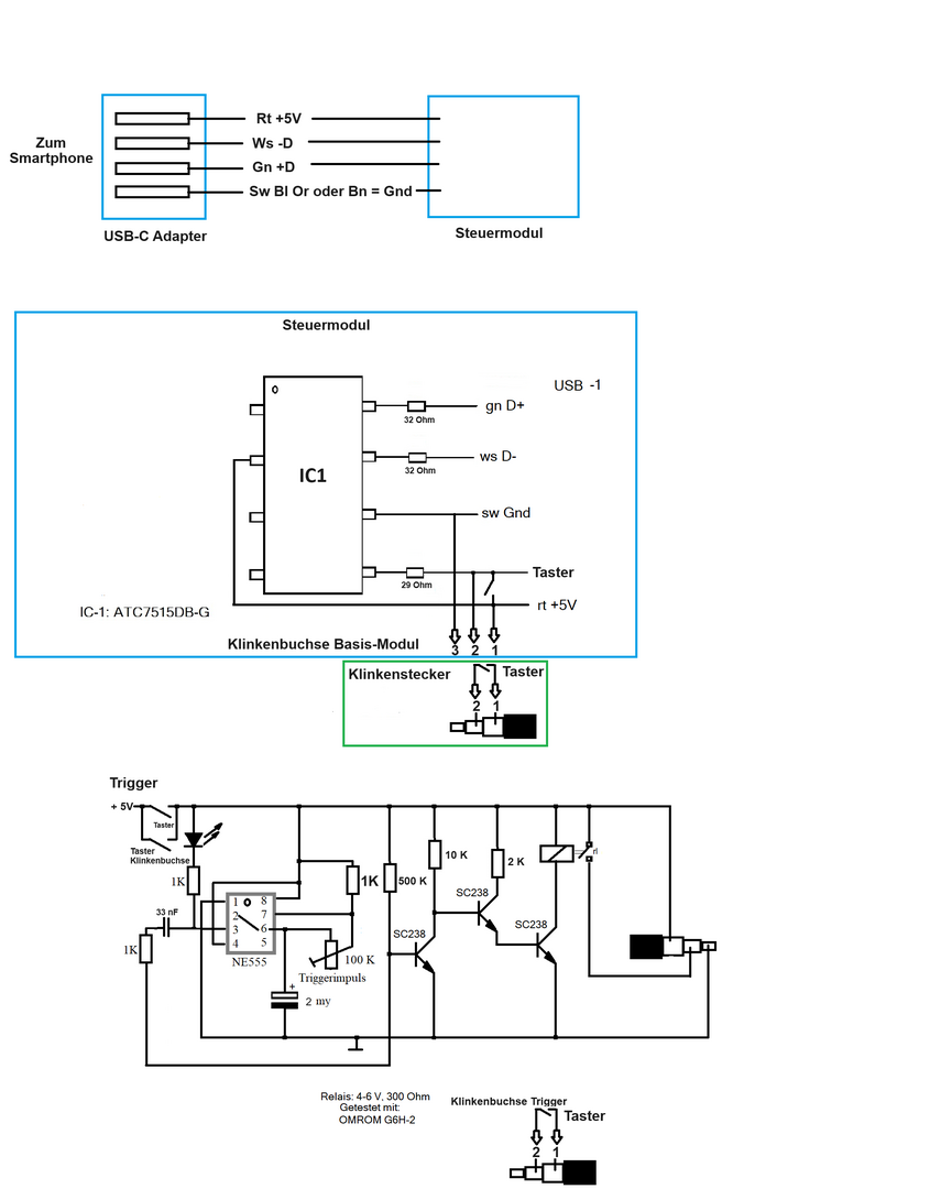

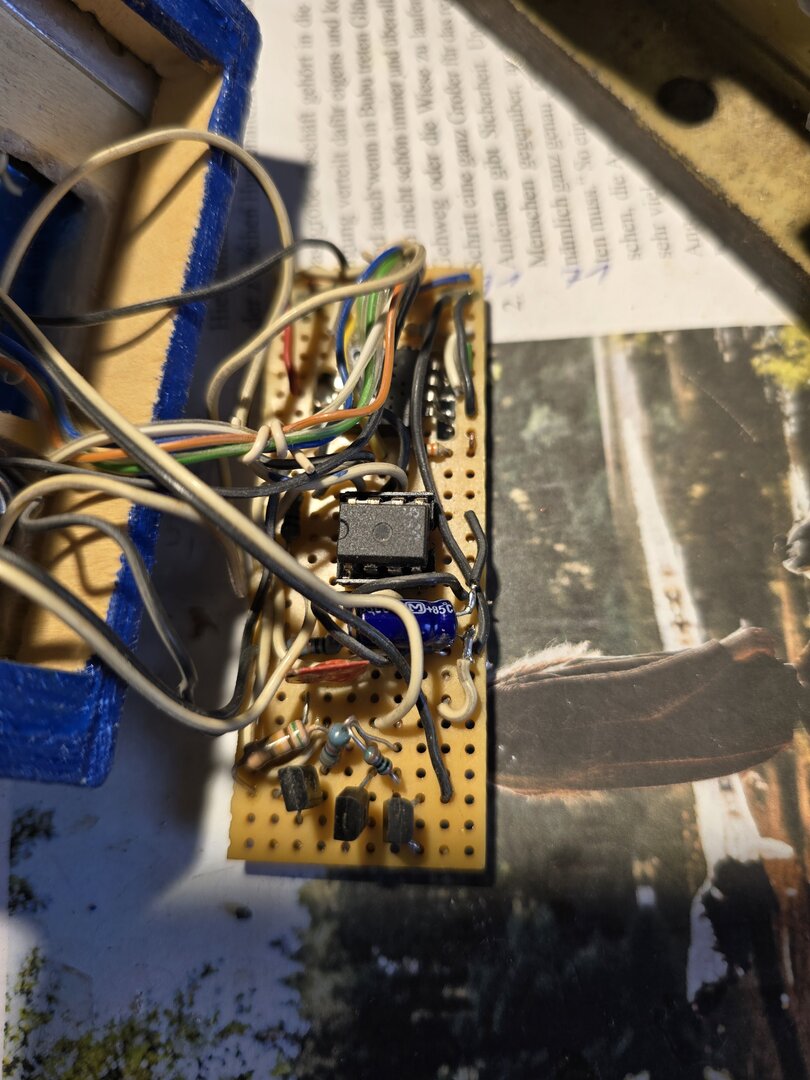

Abschließend zum Thema "Kamera-Griff"
Als Zubehör für ein Smartphone ohne echte Auslösetaste eine brauchbare Alternative.
Mit einem regelbaren Trigger glaubt man an eine sinnvolle Erweiterung.
Aber ganz so ist es nicht. Das Letzte Wort hat das Smartphone. Ein Triggger kann nur ein Angebot zum Auslösen machen..
Der Regelbereich ist allerdings gewaltig und Umfaßt gute 60% des Reglerumfangs.
Ob die Fotos in der angebotenen Bildfrequenz erstellt werden können, hängt vom Licht, der Auflösung und der de/aktivierten Optimierung ab.
Weiterhin ist der Betrieb ohne Tragegurt eine Herausforderung, denn auf Dauer macht sich das Gewicht des Smartphones bemerkbar.
Doch dann macht es aber Spaß, insbesondere beim Einsatz einer Fernbedienung, die an das Modul angeschlossen werden kann. Ideal bei Benutzung eines Selfie-Sticks.
Im Anhang habe ich mal 2 kurze Videos, den Stromlaufplan und ein Foto vom Trigger mit "Maus" und Schaltverstärker angehängt.
Habt Spaß..
Lee

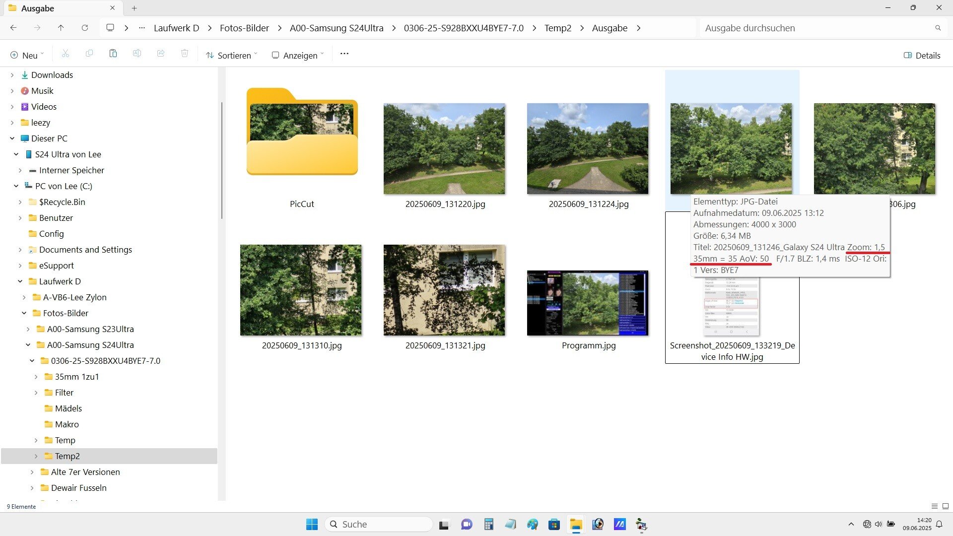

Wer kennt es nicht: Man zoomt, bis die Finger bluten und in der 35mmKB steht nur der Startwert des aktiven Sensors. Schließlich will man mal die echten 35mm KB testen und auch den Bildwinkel horizontal für dieses Digitalzoom wissen.
Das muss nicht sein, denn die entsprechende KB lässt sich einfach errechnen und mit „Exif Pilot“
ändern.
Was müssen wir wissen:
Wir brauchen die Start-KB des Hauptsensors bei Zoom 1X.
Der ist beim S23U/S24U immer die 23 mm.
Damit kann gerechnet werden: Multipliziere den Zoomfaktor mit der 23. Das Ergebnis ist die „Brennweite KB 35mm Äquivalent“. Mit „Exif Pilot“ kann der 35mm-Tag editiert und gespeichert werden.
Wer nun die 35mm mal mit dem Samsung testen will, ermittelt den dafür erforderlichen Zoomfaktor mit 35/23 = rund 1,5.
Nun sollte man sich nicht wundern, wenn bei eingestellten Zoom von 1,5 dann später beim Digitalzoom Werte von 1,5 bis 1,59 angezeigt werden. Das ist abhängig vom Fokus und seiner Schärfekorrektur.
Im Extremfall wird eine KB von 36,57 mm angezeigt. Das macht aber nix, denn der horizontale Bildwinkel ändert sich hier kaum. Weder im Nahbereich, noch bei Landschaft.
Im Anhang habe ich mal einige Brennweiten/Bildwinkel von Vollformat-Sensoren aufgeführt.
Die Winkel bei Crop-Sensoren sind allerdings u.U. drastisch kleiner.
Für genaue Bildwinkel muss der Crop-Faktor zur Berechnung verwendet werden. Den habe ich nicht, daher verwende ich die Vollformat-Bildwinkel als Orientierung.
Habt Spaß,
Lee

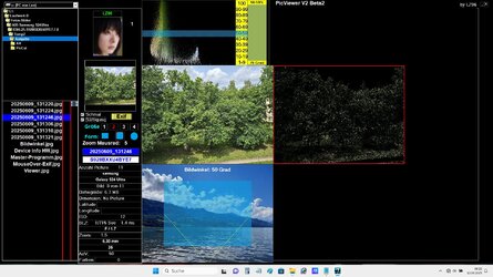

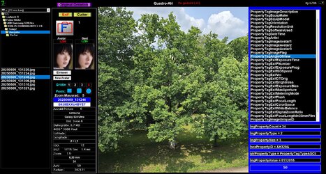

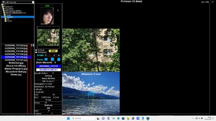

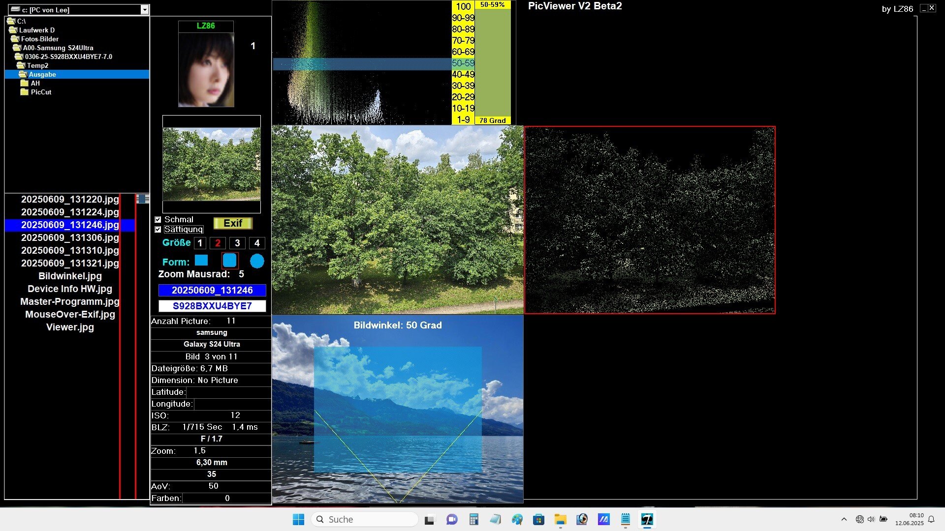

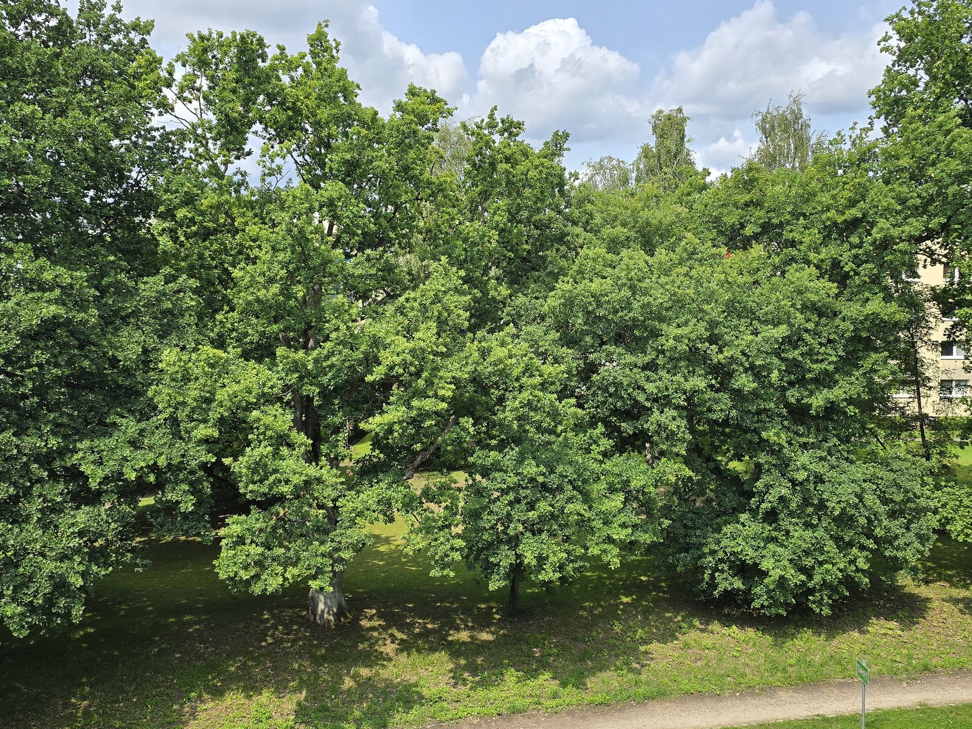

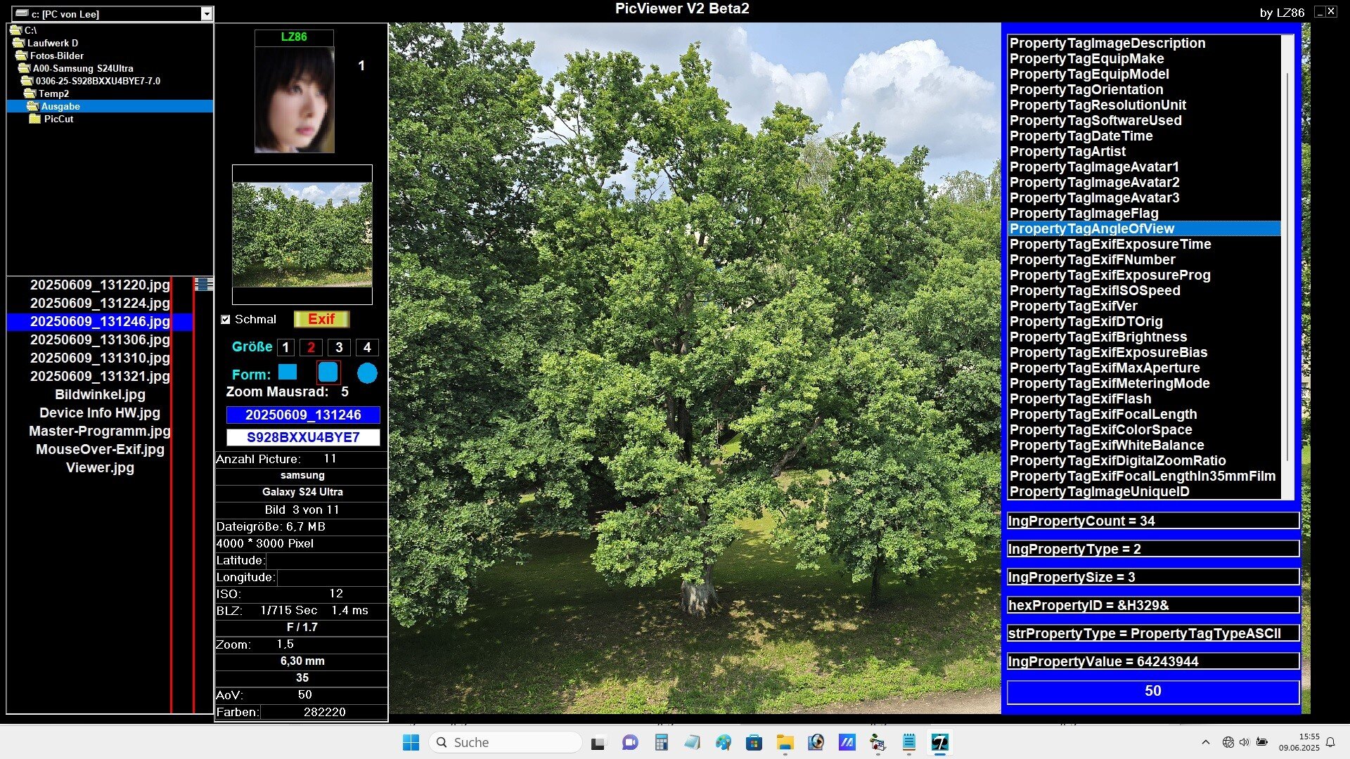

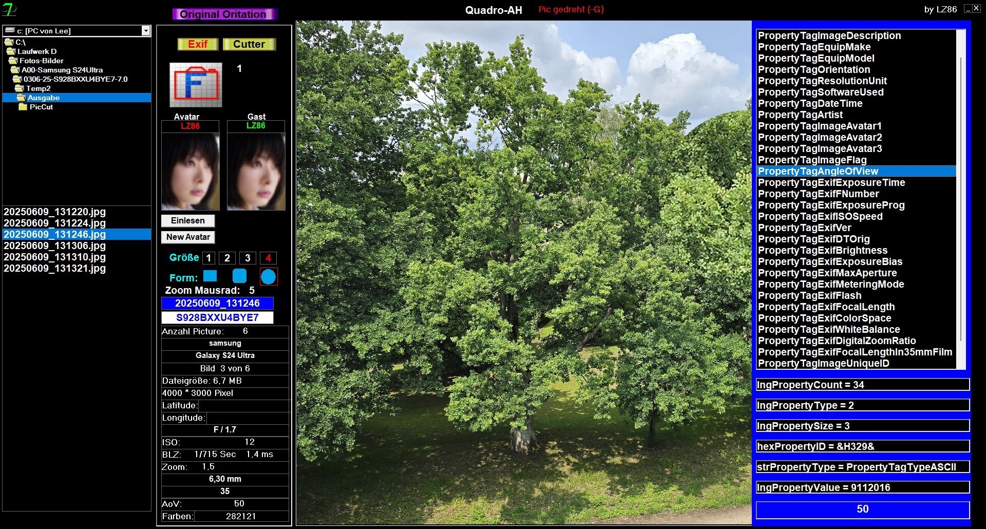

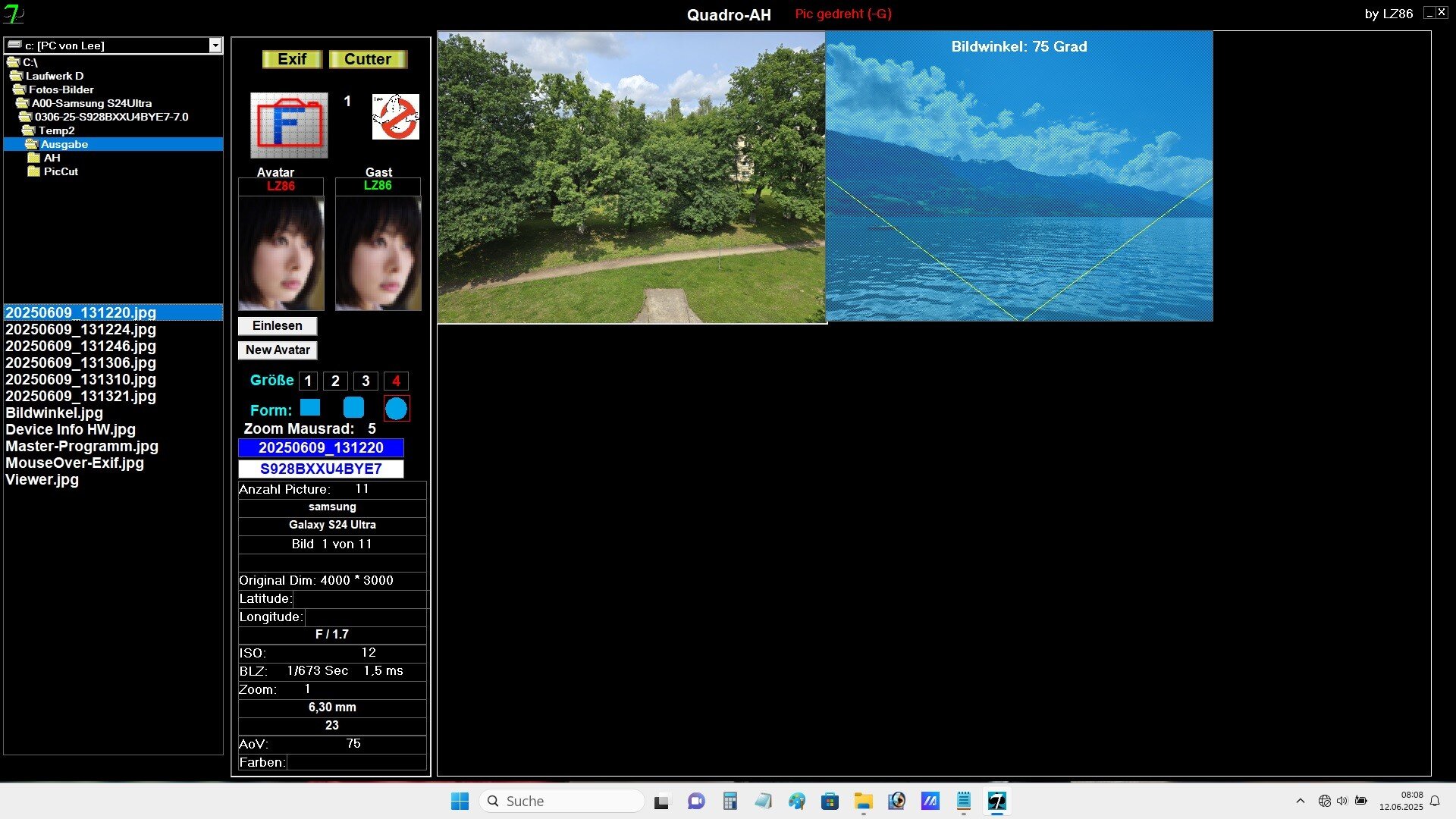

Nun hab ich mich ja mit dem Digitalzoom und dem 35mm-Kleinbildäquivalent beschäftigt..
Da fehlt ja nur noch das wichtigste, der tatsächliche Bildwinkel über alle Zoomfaktoren.

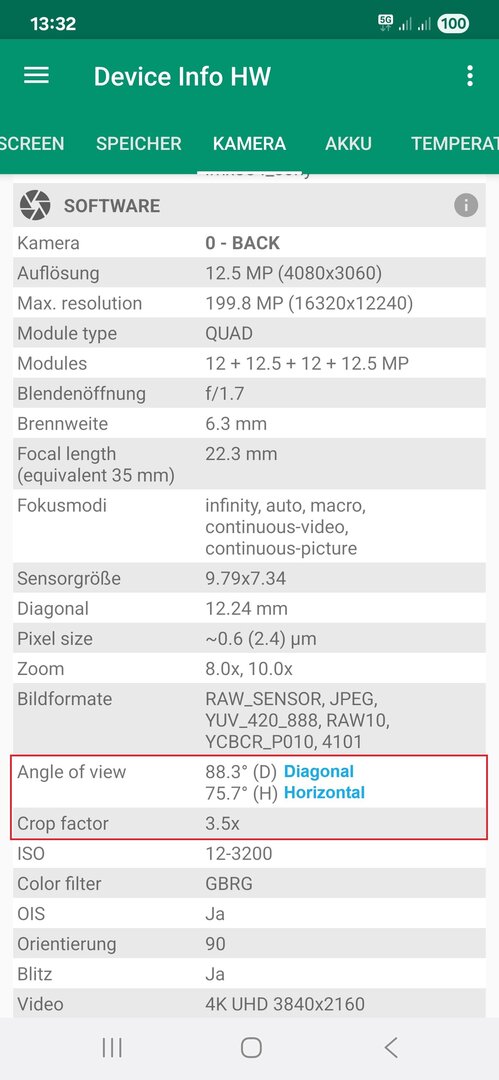

Den kann man leicht ausrechnen, wenn der horizontale Bildwinkel des Hauptsensor bei 1X bekannt ist.
Den konnte ich mit "Device Info HW" auslesen. Er beträgt 75,7 Grad.
Ich verwende gern gerundete Werte und nehme hier 75 Grad.
Der horizontale Bildwinkel wird wie folgt errechnet: 75/ Zoomfaktor.
Ich lasse diesen Wert bereits beim einlesen der Exif-Daten ermitteln. Speichere ich die Datei als Kopie, wird der Exif entsprechend angepasst.
Natürlich gibt es nun einen eigenen Exif-Tag:
" PropertyTagAngleOfView".
Fremde Exif-Viewer kennen diesen Tag nicht.
Daher bekommt jedes Foto einen MouseOver-Exif". Beim MouseOver im Windows-Dateiexplorer wird dieser Mini-Exif angezeigt.
Im Anhang hab ich alle Infos und einige Beispiele angehängt..
Damit ist diese Thematik beendet.
Aber wer weiß das schon...
Habt Spaß..
Lee
Hinweis:
Das Auslesen des horizontalen Bildwinkel geht nur mit "Device Info HW, Version 5.17.3 von Andrey Efremov"
Der Bildwinkel des UWW ist 104,7 Grad und ist von der Zoomregel ausgenommen.

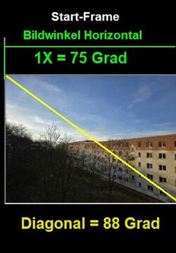

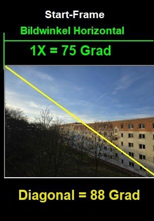

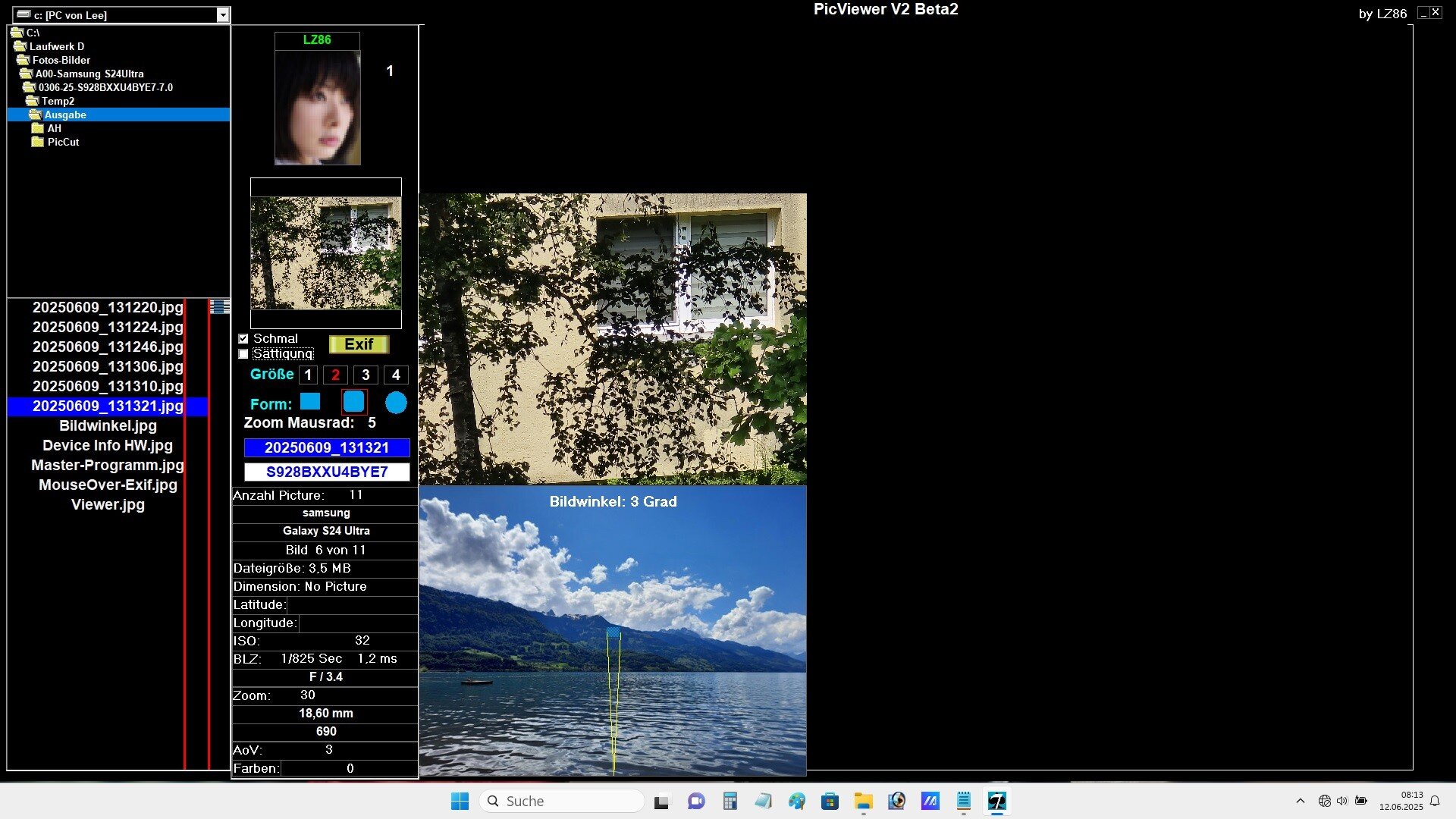

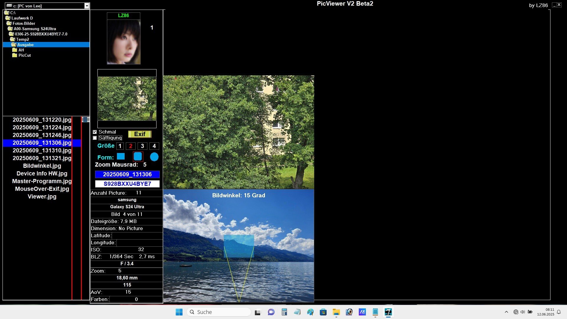

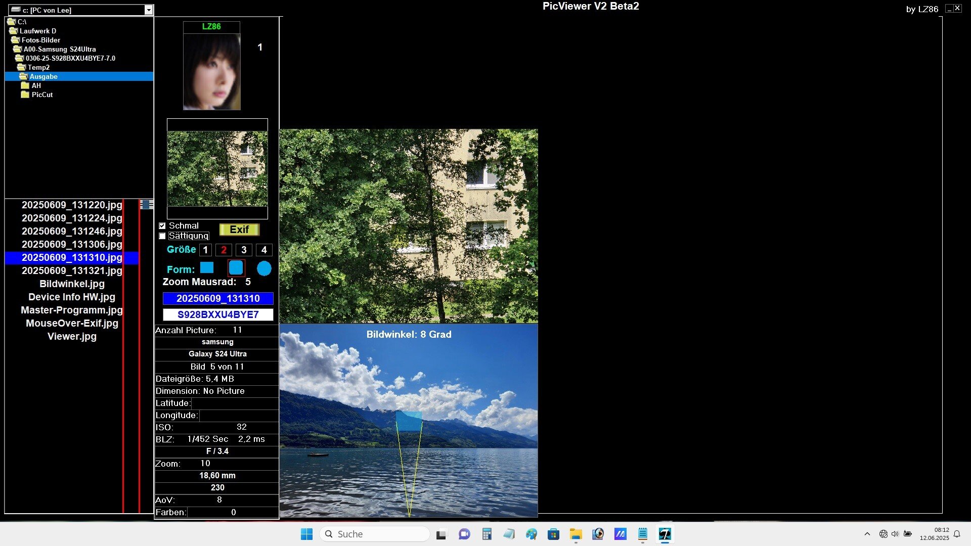

Die Angabe des Bildwinkels als pure „Ziffer in Grad „finde ich wenig zielführend.
Daher habe ich einen Bildhaften Vergleich vom maximalen Bildwinkel (75 Grad bei 1X HS) realisiert. Angezeigt wird das verwendet Pixel-Array zum maximal möglichen Pixel-Array.
Das verwendete Motiv dient nur als Beispiel.
Funktionieren kann diese Funktion nur mit den Samsung-Smartphones vom S23U bist zum S36U, da sich der horizontale Bildwinkel bei Samsung auf absehbare Zeit nicht ändern wird.
Ich hätte auch nix dagegen, wenn der AoV (AngleOfView) als Standard entsprechend dem verwendeten Zoom in den Exif eingetragen wird. Bei allen Smartphones!
Die gelben Linien stellen übrigens nicht den aktuellen Bildwinkel dar. Entweder das korrekte Pixel-Array oder der korrekte Winkel als Linien. Beides geht nicht. Aber sie zeigen prinzipiell die Änderung des Bildwinkels beim zoomen.
Habt trotzdem Spaß,
Lee
