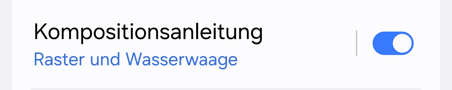

Aber ich finde das Einblenden des Rasters nicht mehr. Weder in den normalen Einstellungen noch im Camera Assistent.
Ich würde einfach mal behaupten wollen, in den Betas war die Funktion noch vorhanden.
Oder? 🤔
Guck Mal unter Einstellungen - Aufnahmevorschläge
Reaktionen: Micha B.
@Micha B.

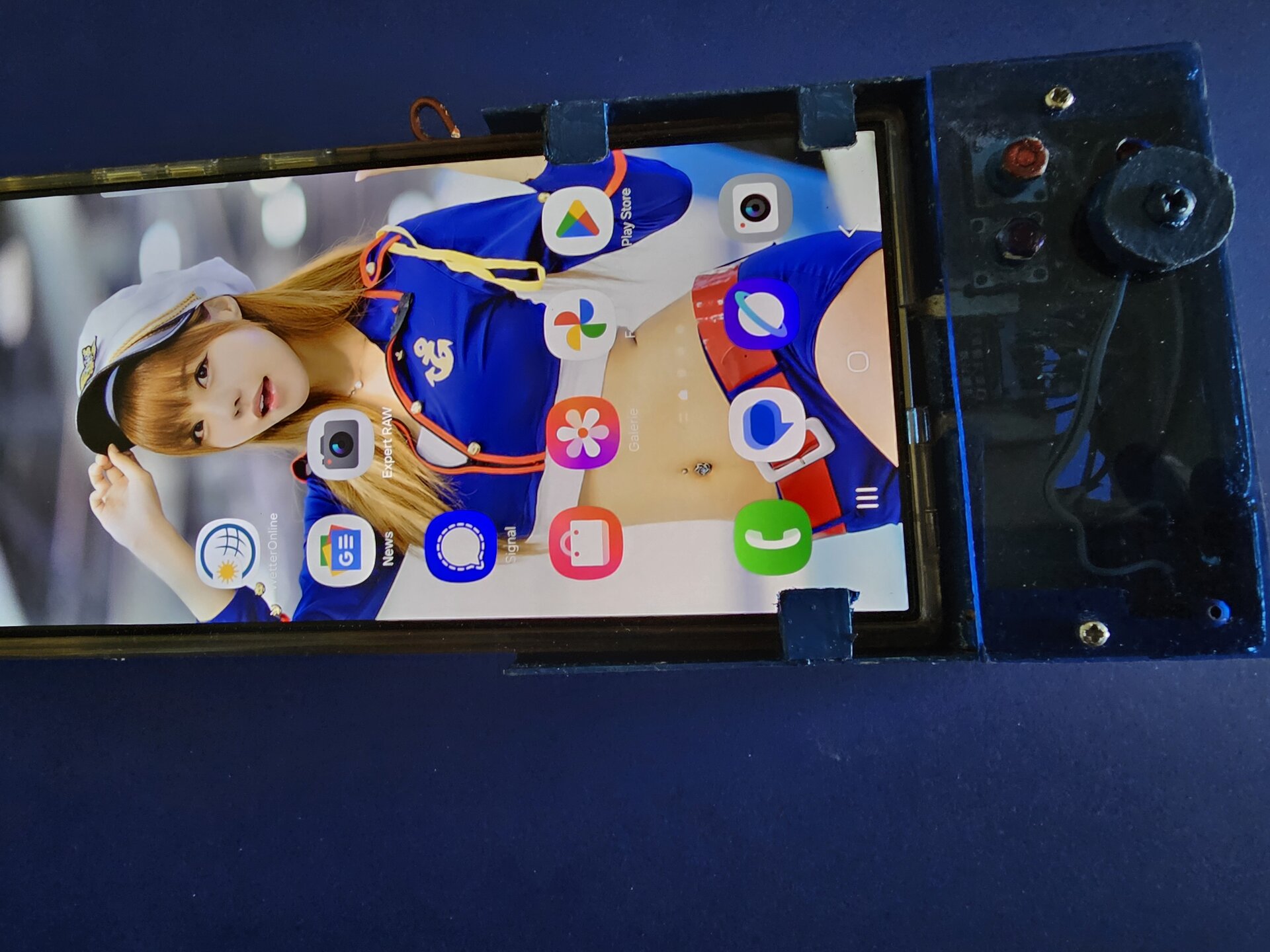

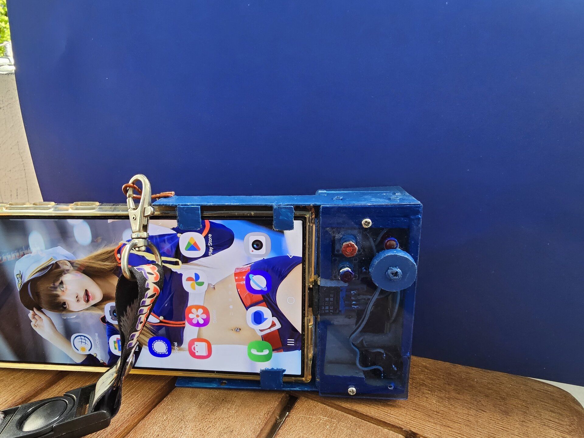

Endversion "Zubehör für Smartphones "
Diese Version ist als "Griff" gedacht.
Er hat 2 Tasten und einen Regler.
Die obere Taste ist für "Einzel-Feuer", die untere macht "Dauer-Feuer" unter Verwendung eines regelbarer Triggers.
Ich hab den Bereich von 10- 1 Fotos/Sekunde gewählt.
Natürlich geht es auch mit 2-Tasten Kabelfernbedienung.
Zusätzlich ist ein Tragegurt vorgesehen.
Die Halterung ist 3,5 cm dick und läßt sich sehr gut halten. Die Tasten sind mit dem Daumen gut erreichbar.
Jetzt noch eine zweite Fabschicht drauf, dann ist dieses Projekt beendet.
Habt Spaß..
Lee

Ich kapiere definitiv nicht, was Du da so fertigstellst, aber ich find's mehr als cool wenn man so mit Spaß und lösungsorientierten Ideenreichtum an eine Sache geht.
Hut ab.
Reaktionen: Freschluft, DerStefan und LZ86
@Micha B.
Es geht darum, die Stock-App, Expert Raw und die Open Camera fernzusteuern.
Das geht über USB-C mit einer Maus.
Hab mal vor einigen Jahren eine Maus entwickelt, die nur aus dem Chip und einer Micro-Taste funktioniert. Sie ist voll funktionsfähig und dabei nicht größer als ein Stück Würfelzucker. Ich hab den Bildsensor immer "blind" gemacht, weil sich Samsungs Maus sehr leicht programmieren lässt. Ich brauche nun auch keine zweite Auslösetaste mehr.
Und nun wird klar, dass dieses sehr einfache Prinzip durchaus Spaß macht. Man muss den Chip an 4 Kontakten richtig an den USB-Port anschließen. Der 5te Kontakt ist die linke Maustaste. (Schaltet je nach Chip-Typ +5V oder die Masse..)
Statt der Taste kann man auch einen Trigger (Impulsgeber) anschließen. Oder beides, wie in meinem Beispiel.
Hab du auch Spaß,
Lee
Reaktionen: Emerald und Micha B.

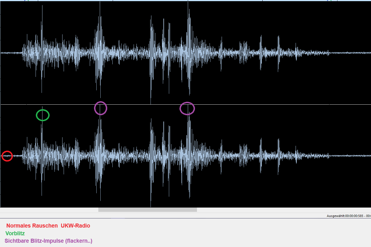

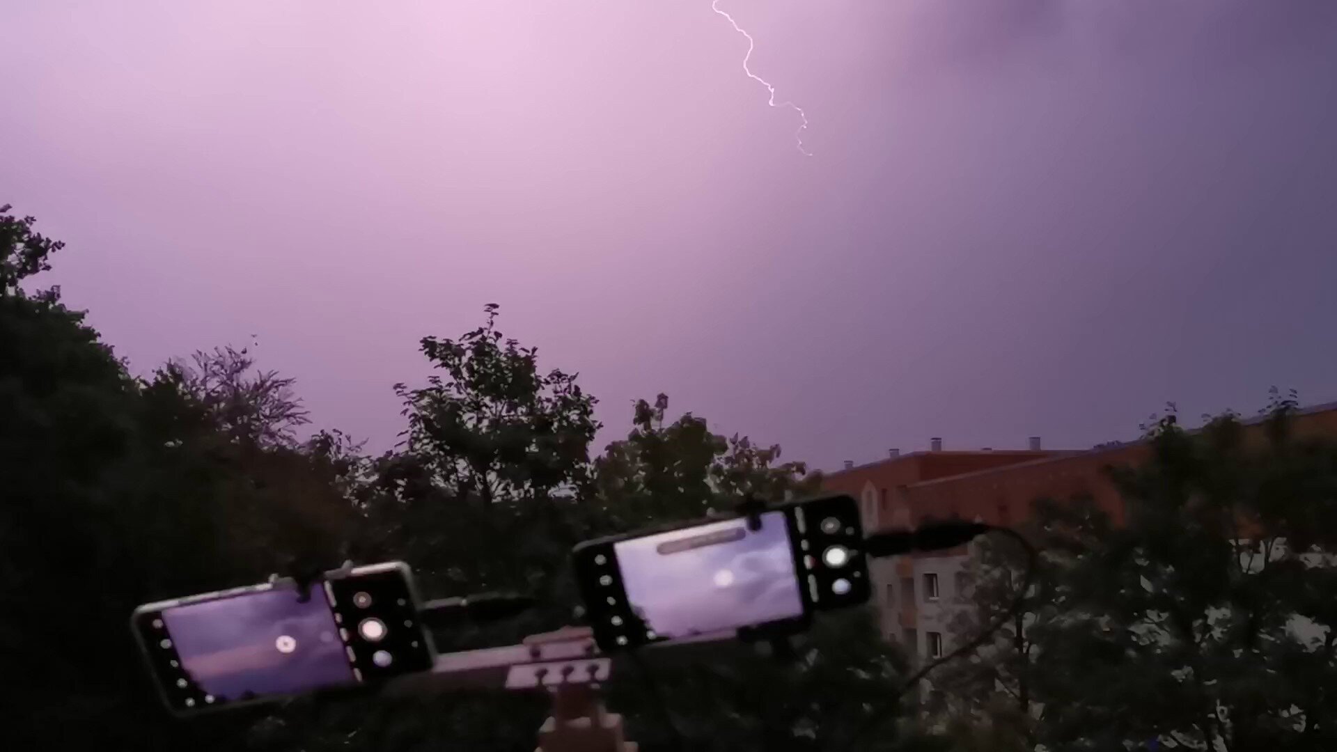

Ich würde auf jeden Fall für Smartphone- Zubehör sorgen.. Was man mit dem Smartphone so alles anfangen kann, ist einfach unglaublich. Man hat zig Möglichkeiten mit dem Smartphone zu kommunizieren. Sogar mit nem Headset kann man ein Foto auslösen. Und mit der simulierten Maus kann man einen Blitz in Echzeit fotografieren..
Das geht mit dem S23U/ S24U besser, als mit einer Reflexe. Beide Geräte schaffen eine Auslöseverzögerung von 0 ms, die richtigen Einstellungen in der Stock-App vorausgesetzt..
Ja, das glaubt keiner.. Ich habs probiert und nach 5 Jahren Entwicklungszeit der Hardware hat es dann mit meinem Equipment und mit Samsung geklappt...
Hab Spaß,
Lee

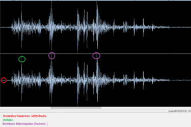

Anhang:
- Beispiel Blitz
- Blitzimpulse
- Equipment im Einsatz
