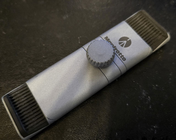

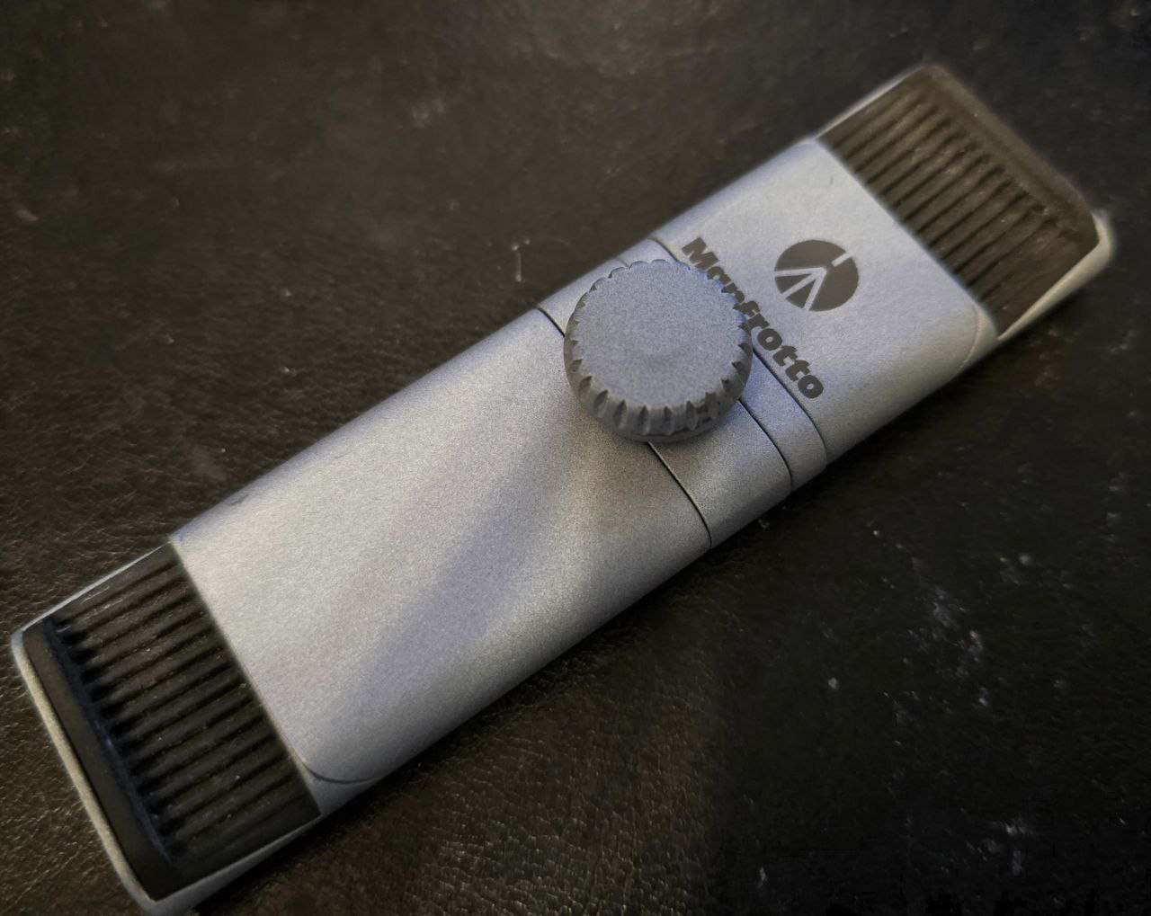

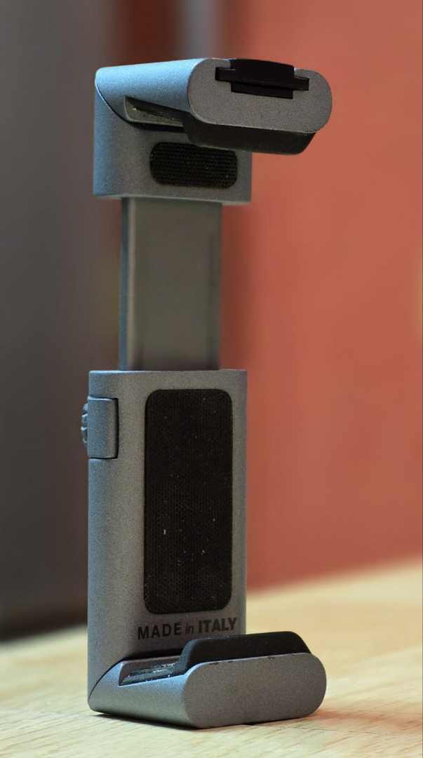

Mir ist grad eingefallen das das S24U ja breiter geworden ist, passt jetzt gar nicht mehr mit Hülle in meine Manfrotto Klemme. Schade, ich mochte das kompakte Design.
