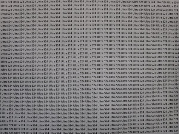

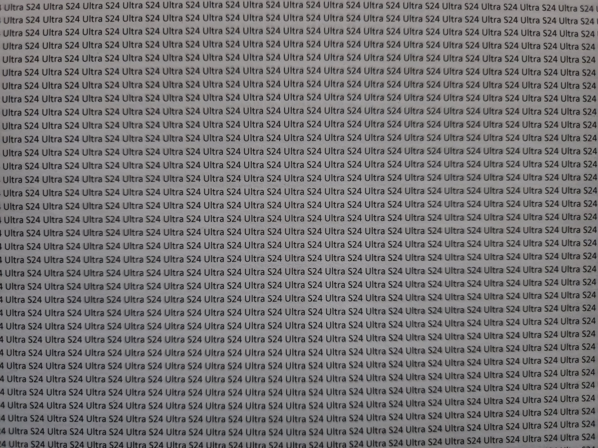

Was für eine beschissen unscharfe Linse bei meinem verbaut ist. Unfassbar:

@toreador Mit welcher Cam hast du das gemacht? Hauptkamera oder? Sieht schon wild aus, Mitte ist sehr scharf dann wie eine Donutform (Linse) verwaschen und außen dann wieder etwas schärfer
@Dorve
Ja, die Hauptlinse. Wenn man auf 12mp schaltet, dann korrigiert die Software daran rum, und schärft die Schrift nach. Das dürfte exakt der Algorithmus sein, den Samsung letztes Jahr als "Fix" für das Bananenproblem rausgebracht hat. Letztlich nur ein nachträgliches Kaschieren der üblichen Testfotos (mit Text).
Macht man aber Fotos mit 50 oder 200 mp, dann zeigt sich hier die häßliche Fratze.
Nun hab ich einen guten screen ohne Griesel, tint oder banding, aber so eine beschissene Linse.

Ich frage mich, wo bei allem ärger, ihr ein problem herkonstruiren wollt?
Dieses "problem" ist doch physisch bedingt und seit dem s23? bekannt?
Was muss man an mühe aufbringen um in einem fertigen foto solche unscharfen bereiche zu suchen und sich daran aufzugeilen? Bitte nicht falsch verstehen, ich bin mit der Kamera auch nicht wirklich zufrieden, aber die letzten zich seiten, da wird auf Teufel kommraus versucht irgendwo ein Haar in der suppe zu finden.
Vorschlag: ihr findet einen Fehler mit dem ihr nicht leben könnt/wollt, teilt diesen mit und schickt das ding zurück, kauft euch ein anderes Gerät und fertig...

1/3 Verschlusszeit. Hoffe Du hast hier ein Stativ genutzt, wenn du jetzt Qualität der Kamera bemängelst.
Und wenn du dabei bist, bitte 50 und 200MP Testbilder gerne hier veröffentlichen. Danke.
@toreador Satire oder ernst gemeint?
@toreador
Bauartbedingt kann die 1x Hauptlinse auf so kurze Distanz so eine Textseite nicht komplett scharf abbilden. Für diese Anwendungsfälle wurde schon seit dem S21U der UWW-Linse ein Autofokus verpasst (Makromodus). Wenn Du so eine Textseite abfotografieren willst, nimm den 12-MP Modus und die 1x-Linse, dann schaltet sich bei geringen Abstand der Fokus-Enhancer ein (2 gelbe Punkte) - das bedeutet, nun wird die UWW-Linse für das Foto benutzt. Warum man ein Textseitenfoto mit 50 MP oder 200 MP machen will, erschließt sich mir nicht. Ich bin mir nicht ganz sicher, aber so 70 - 80 cm sollte der Mindestabstand für die 1x-Linse sein, damit alles scharf abgebildet wird. Wenn Du unbedingt mit der 1x-Linse und höherer Auflösung so eine Textseite fotografieren willst, erhöhe den Abstand und geh auf 2x-Zoom. Übrigens nur weil die 1x-Linse im Nahbereich (Makro) aufgrund der geringen Tiefenschärfe und Randunschärfe Probleme hat, so eine Textseite komplett scharf abzubilden, heißt es noch lange nicht, dass das S24U eine "beschissen unscharfe Linse" hat...

Vielen Dank für die Erläuterung, dies war mir so tatsächlich nicht bewusst. Ich sah das erzielte Ergebnis als Variante des "Bananen"-Themas. Ich werde unter Berücksichtigung Deiner Ausführungen weiter testen.
