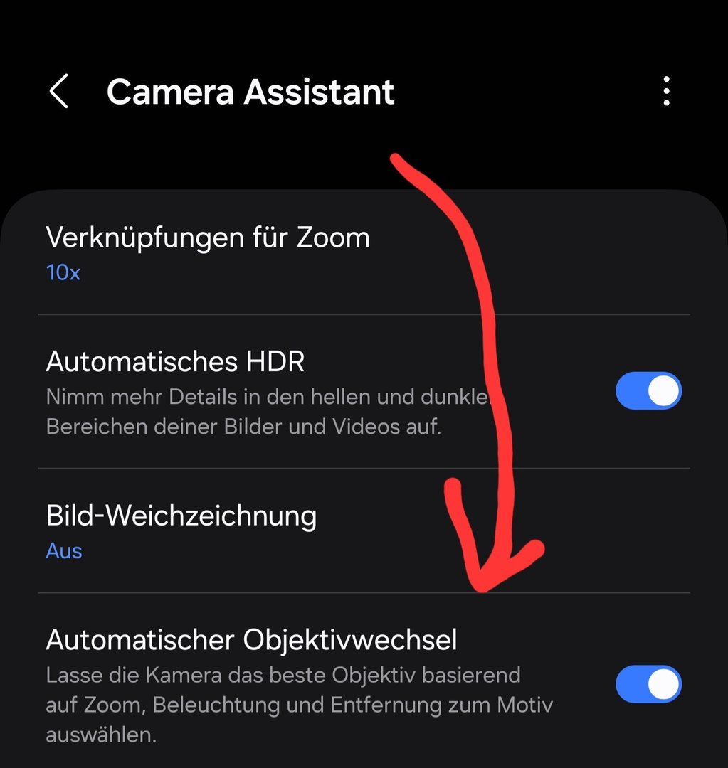

@Rinzler
Schau mal nach, ob in der Kameraapp bei Selfies oben rechts irgendein Filter eingeschaltet ist ( dann ist der "Stapel" gelb), wenn ja, draufklicken und alles ausschalten, so dass der Stapel weiß ist.
Zu den Einstellungen im Camera Assistant: Automatischer Objektivwechsel aus, Verzerrungskorrektur an, da mein S23 stark nachschärft, habe ich bei Bild-Weichzeichnung auf mittel gestellt, dass musst Du ausprobieren, ob beim S24U die "Aus" Stellung Dir besser gefällt, da Samsung dort die Nachschärfung zurückgenommen haben soll.
Ansonsten in den Kameraeinstellungen bei erweiterte intelligente Verarbeitungsoptionen die Qualitätsoptimierung auf max und die Szenenoptimierung auf aus. Das sind meine Einstellungen, alles individueller Geschmack!

Wenn das zweite Foto das 5-fach ist, sieht es schlechter aus... Hast Du den Camera-Assistant installiert und dort den automatischen Objektivwechsel ausgeschaltet? Sonst könnte es sein, dass die Kamera aufgrund der Lichtverhältnisse beim 5-fach Foto die Hauptlinse genommen hat und einen 5-fach digitalen Crop erzeugt hat. Welche Linse bei einem Foto tatsächlich genommen wurde, kannst Du sehen, wenn Du ein Bild in der Galerie öffnest und nach oben wischt. Bei einer Blende von f1.7 wurde die 1x-Hauptlinse genommen, bei f3.4 die 5x-Linse und bei f2.4 die 3x- Linse.

käthe1 schrieb:
@Vulture.GT, da sind ja 2 Videos drin. Eines zeigt den Fehler, das andere hat den Fehler nicht. OK?
@Wilderandroide Danke, der Haken war bei mir auch gesetzt, das erklärt den "willkürlichen" Linsenwechsel.
@käthe1 Ja, das hab ich schon gesehen, wolte nur darauf hinweisen, was das zu Grunde liegende Problem ist: Der Linsenwechsel. Wobei selbst mit der korrigierten Einstellung im Camera Assistant lässt sich der dort gezeigt Shift nicht ganz vermeiden, liegt halt an den physikalisch unterschiedlichen Kamerapositionen und damit -winkeln die jede Linse zu einem sehr nahen Motiv hat. :)
