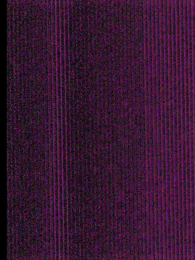

also die App startet zumindest und dann lade ich die einzelnen Configs via Einstellungen und dort steht auch das der Import funktioniert hat, aber dann ist das gemachte Bild nur violett mit streifen.

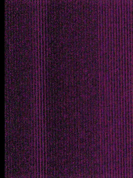

Ergibt bei mir weiterhin auch nur ein lila Bild.

Bei mir kommt jedes mal nur ein lila Bild, wenn das Bild angeschaut wird.

Habe es mit der Google Fotos App und der Samsung Galerie probiert. Bei beiden das lila Bild. Habe es mal in den Anhang gepackt
Wenn ich hdr ausschalte, sieht man bisschen mehr vom Bild

Wenn man die AGC-GCam wie oben beschrieben installiert funktionieren alle Optiken bis auf die 1x, die dieses "lustige" rosa Muster ergibt.
Das kann man aber beheben, indem man in den Einstellungen unter "Lens Settings" bei der "Wide" (1x)-Optik den "Shasta factor" von Default auf OFF stellt

Danke. Tatsächlich gehen die anderen linsen bei mir, aber die Hauptlinse erzeugt immer noch dieses lila Bild, obwohl ich deine Einstellung vorgenommen habe.
