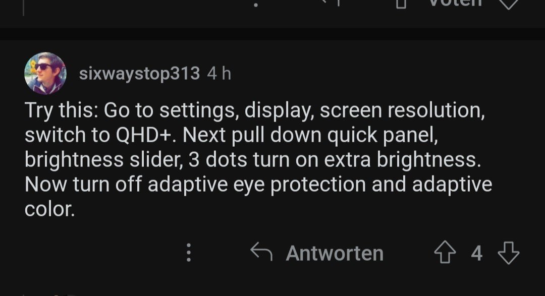

@marseck Das habe ich auch probiert und es ist ein klein wenig besser. Aber nicht einwandfrei.
Macht eure Helligkeit mal ganz runter, dann zusätzliche Helligkeit an. Und dann stellt die Helligkeit ein wie es für euch am besten ist.
Dies ändert farblich wirklich viel. Leider zieht es viel akku

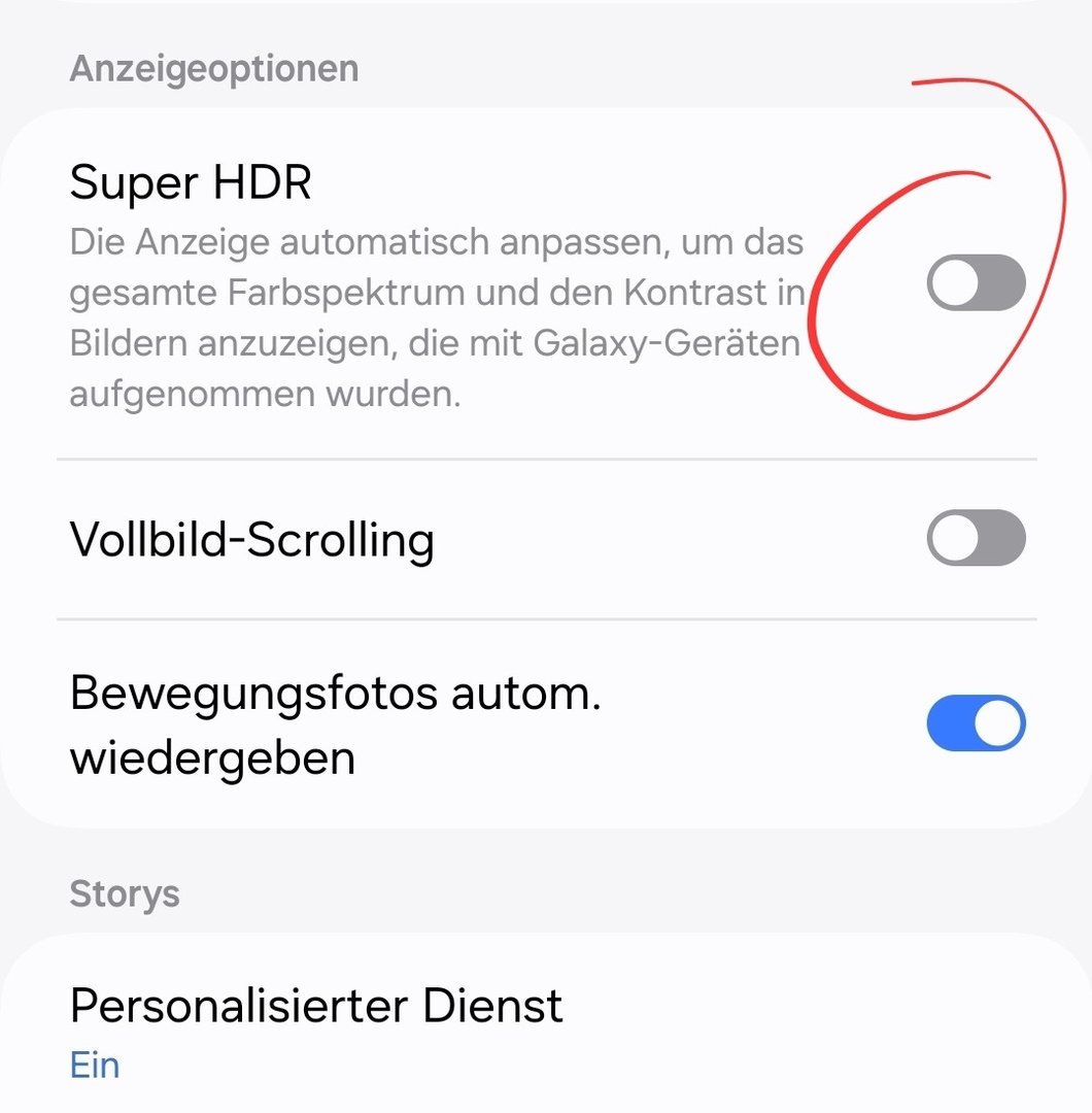

Habt ihr vielleicht diese Einstellung in der Galerie App aktiv?
Exire schrieb:
Besitze dieses Gerät nicht, aber wollte nur irgendwie mithelfen?! Aber habt ihr wahrscheinlich schon getestet oder?
Danke. Aber bringt leider nichts.

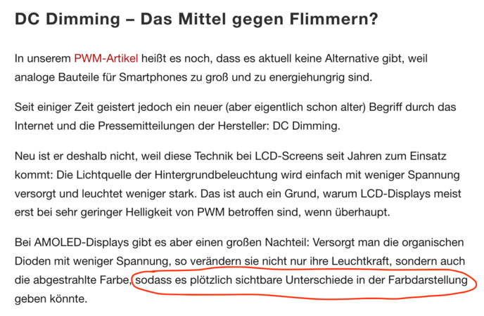

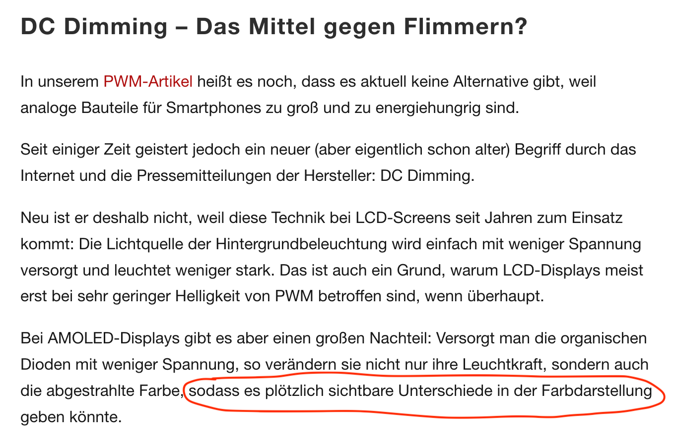

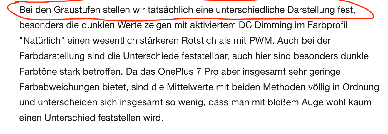

Hier ist ein guter Artikel zum Thema DC Dimming
Reaktionen: Dadek und marcodj
Hier ist guter Artikel zum Thema DC Dimming, vielleicht liegt es daran...
