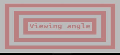

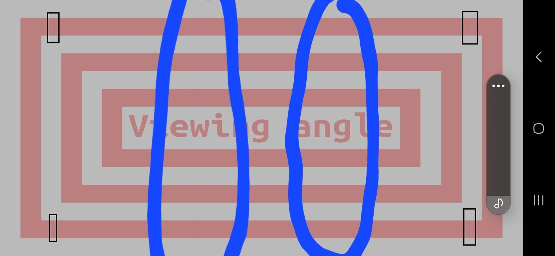

@Pocapan
Du hast die Linien auch in den von mir markierten Bereichen.

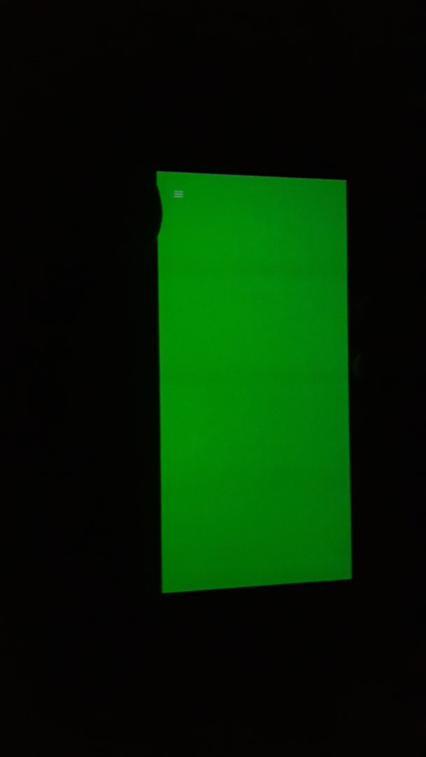

Wenn mich nicht alles täuscht, haben die Geräte sogar ein Testmenü RGB integriert, in das man mit der Tastatureingabe *#0*# kommt.

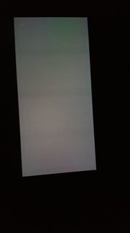

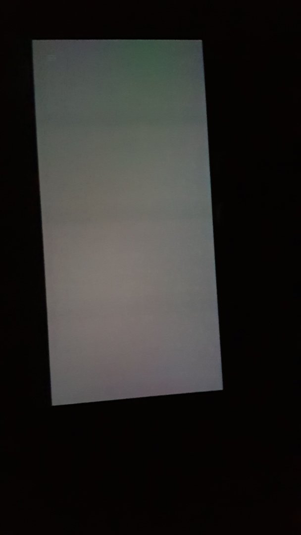

@DrOgelix Vielen Dank für die Erläuterung. Also bei mir scheint es nicht allzu körnig. Nur bei Dunkelheit und auf geringster Displayhelligkeitsstufe habe ich dem Zeitungspapiereffekt. Allerdings habe ich jetzt über die Seite "testmyscreen" die Beobachtung gemacht, dass bei adaptiver Helligkeit in einem fensterlosem unbeleuchteten Raum, ich bei den unterschiedlichsten Hintergrundfarben diese Streifen habe.
Meint ihr das ist normal? Und was sagt ihr zu dem "Problem" mit dem viewing angle? Ist das überhaupt ein Problem, wenn ich die feinen Linien auch auf einem Screenshot sehe? Ich kenne mich leider wirklich nicht aus und kann das nicht einschätzen.

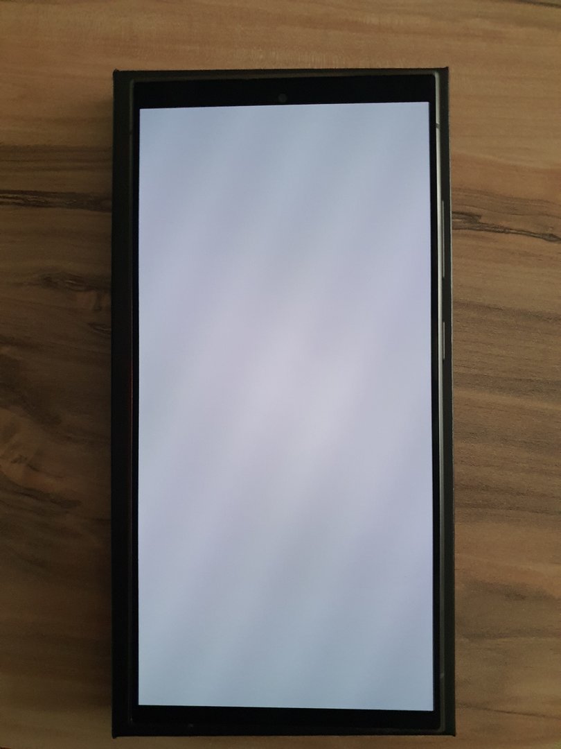

@Pocapan
Das neue ist vom 01.02.24 das alte war vom 31.01.24. Also ein Tag unterschied.
Da das Display noch schlimmer ist mit diesem Jens Muster, muss ich nochmal tauschen.
Unter diesem reddit Beitrag sieht man das Muster besser als auf meinem Bild:
Es gibt also schlimmeres als das Grain
Reaktionen: Pocapan und Daichink
absolute Katastrophe ist das ja auf dem Foto.

@Pocapan Diese lila/magenta Streifen sind alles andere als normal und deshalb sollte es schon zurückgeschickt werden. Falls das Bild da schon als Umtausch-/Retouregrund akzeptiert werden sollte, brauchste ja nichts weiter testen.
Falls nicht, müsste man mal folgendes probieren: Scrennshot von dem Viewing Angle Bild und den Streifen machen und auf dem Gerät und ein weiteres betrachten. Sind die Streifen auch auf dem anderen Gerät zu sehen, dann ist das Bild tatsächlich so, falls nicht, hat das andere eine Macke.
Die Idee kommt nämlich von Arno Welzels Testbildreihe. Ich habe ein komplettes Volldbild im Browser mit Gestensteuerung und Kameraausschnitt anzeigen sowie QHD+ eingestellt. Dort gibt es ja das Bild mit den Kreuz/Pluszeichen. Diese erkennt man unter diesen Einstellungen kaum. Sobald man aber auf kein Vollbild stellt, sei es durch Navigationsleiste anzeigen oder/und Kamerausschnitt ausblenden, kann man die Kreuze wieder sehr gut erkennen. Demnach könnte das Viewing Angle diesen Streifen generell haben und ist je nach Einstellung sichtbar bzw. nicht sichtbar.
Mit den anderen Streifen kommts halt drauf an. Ich hab diagonale Streifen, die aber nur durch eine Kamera sichtbar sind. Sie bewegen sich und haben eher was mit dem Shuttereffekt zu tun (siehe Bild).
Reaktionen: Pocapan
@DrOgelix Also diese magenta Linien
sind auch auf Screenshots auf anderen Geräten zu sehen. Bedeutet es, dass mein S24 U keinen Defekt hat?
Diese anderen Streifen sind bei dunkler Umgebung und niedriger Displayhelligkeit mit bloßem Auge zu erkennen.
Also ich befinde mich noch in der Widerrufsfrist und eine Retoure ist ja da ohne Grund möglich. Allerdings ist es ja nicht gesagt, dass ein neues Gerät besser sein wird....

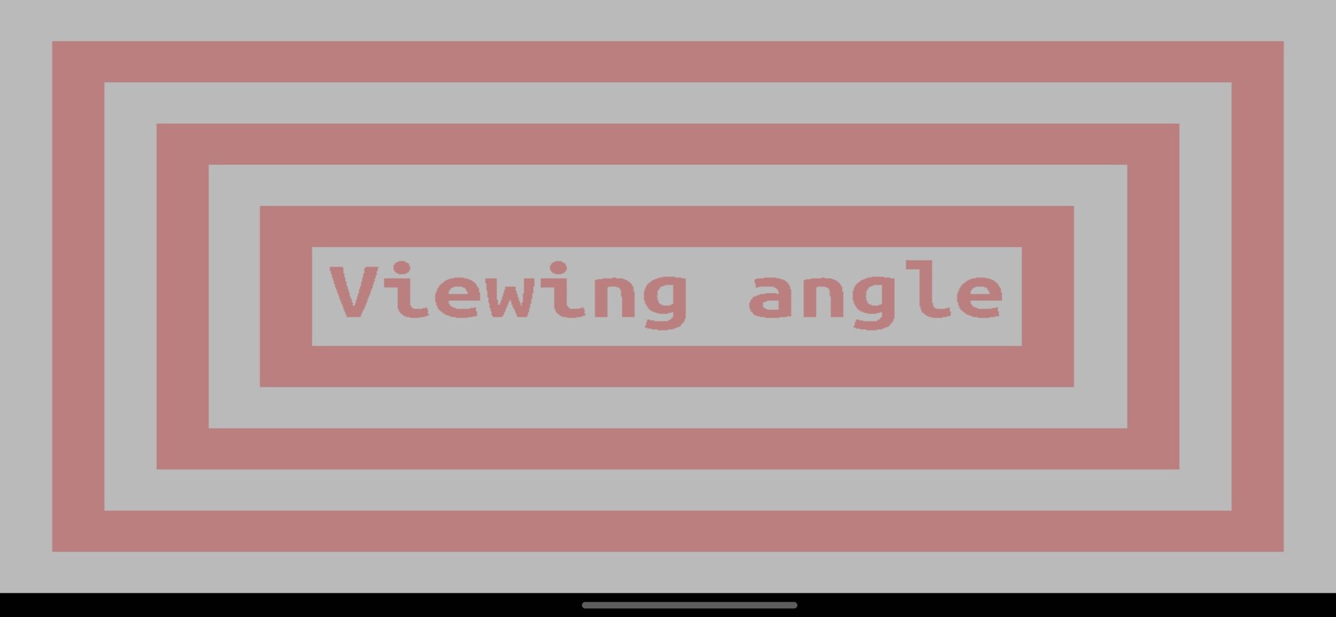

Normalerweise ja. Aber, diese Linien gehören da nicht hin. Wenn ich mir die App auf meinem Handy anschaue sind da keine Linie zu sehen. Weder auf dem Display noch im Screenshot:
Horizontal
Vertikal
Welche Version der App hast du benutzt? Die apk hier aus dem Forum oder aus dem Playstore?
Ich habe die aus dem Playstore benutzt, V4.62
Ein Screenshot auf dem Handy zeigt allerdings kein wirkliches Abbild des Displays sondern "nur" den Output der Grafikeinheit. Bedeutet das der Fehler schon vor dem Display auftauchen muss. Also Grafiktreiber oder GPU z.B.

Ich habe jetzt auf QHD+ umgestellt und jetzt habe ich in der Einstellung keine magenta Linien mehr. Darf ich fragen, was ihr eingestellt habt bzw. ob unter FHD ihr auch diese Linien habt?

@Pocapan
Meine Displayauflösung ist "volles Rohr", also QHD+ mit Bildwiederholrate "Adaptiv".
Meine Antwort zählt hier aber nicht, da S23U. Ich habe lediglich weitere Linien in Deinem Screenshot aufzeigen wollen.
Und die Linien in Deinem Screenshot sollten dann daher kommen, dass Du nicht die native Auflösung Deines Displays benutzt hast (Interpolationseffekte).
