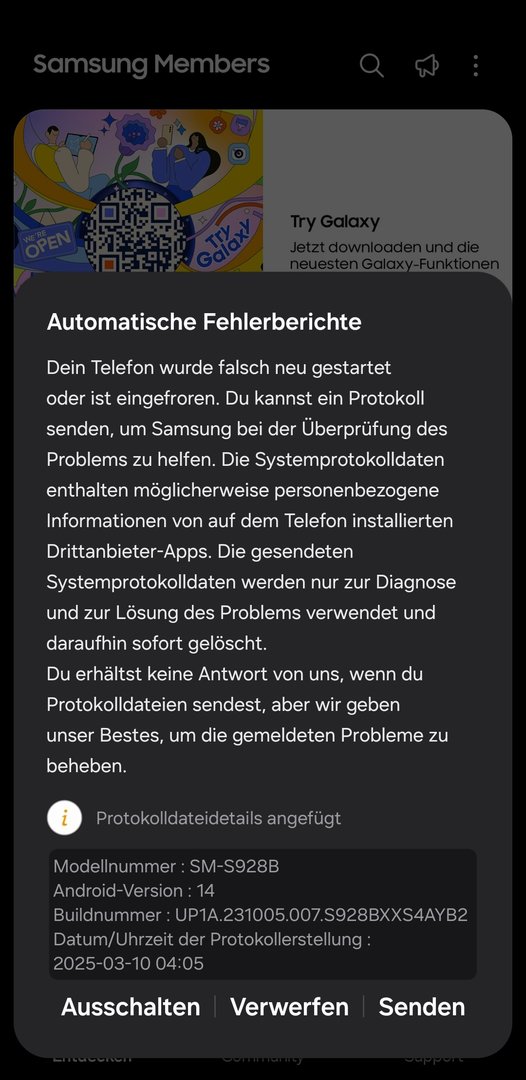

Hier würde ich auch auf defekte Hardware (RAM) tippen.

Bzgl. des TE: klingt stark nach Defekt, entw. Prozessor, RAM oder Flashspeicher.

Members App hat es glaube ich es registriert. Denke auch das es Hardware Fehler ist leider.
