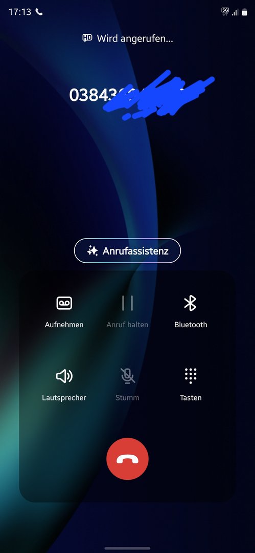

@MeinNickname Screenshot_20240425_171352_Call.jpg Hier funktioniert ins Festnetz auch HD.
Droidhelper schrieb:
@Queeky HD und bei manchen auch HD+.
Netz: Original Telekom / Business Vertrag über Rahmenvertrag.
Ach da wird das angezeigt 🙂 Da habe ich gar nicht hingeschaut :biggrin: Ich dachte an ein Symbol, das oben in der Statusleiste, da wo auch das Symbol für Akku, Empfang, Uhrzeit, Wecker ist, da dachte ich würde das dann angezeigt :biggrin:
Ok, dann weiß ich jetzt wo ich beim nächsten Mal hinschauen muss.
Danke für das Foto :)👍

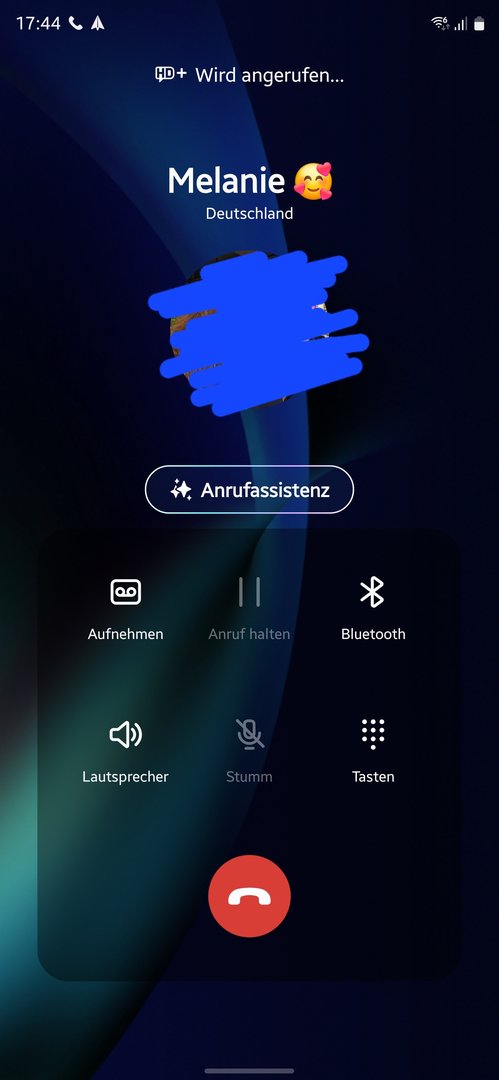

Den Unterschied hört man deutlich, aber das kommt durch den besseren Codec und der wesentlich höheren Abtastrate.
Zu meinem Vater z.B (ebenfalls das S24U, aber im Congstar Netz) habe ich HD+.
Zu meiner Freundin (iphone 13 im Congstar Netz) wieder nur HD.
Gleiches Spiel bei Freunden.
Der Eine hat irgendein älteres mittelklasse Huawei Gerät im O2 Netz und ich habe HD+.
Ein Anderer wiederum mit dem Nubia Redmagic 9 pro (aktuelles Phone mit SnapGen3) ebenfalls im O2 Netz, aber wieder nur HD.
Edit: Spielen Lizenzen (Gelder) der Hersteller eine Rolle?
HD+ von Telekom zu Telekom. Zu Vodafone gibt es auch HD+ und o2 nur manchmal.
Der Klang ist wie bereits erwähnt völlig Real!

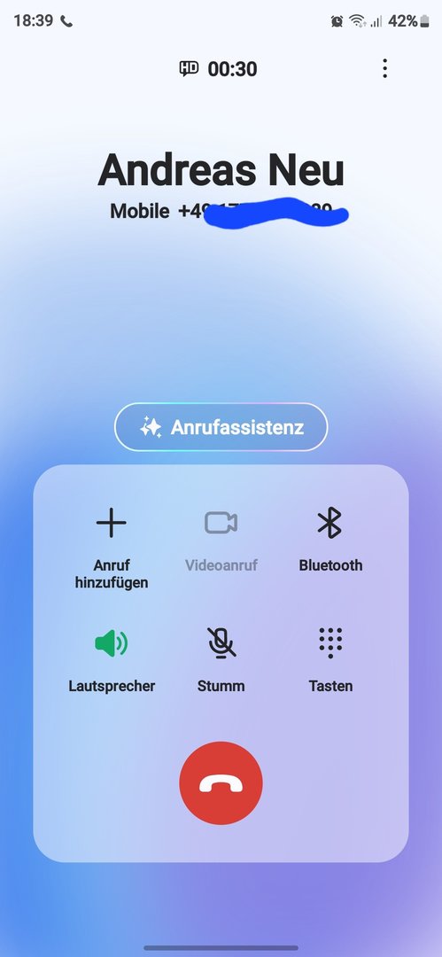

Ok jetzt hab ich drauf geachtet und HD wird angezeigt.
