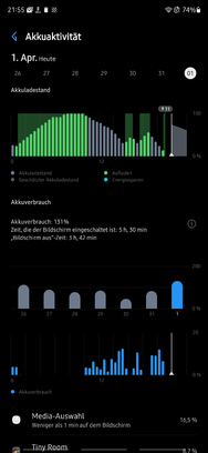

Zuerst ist mir heute Morgen aufgefallen, dass das Gerät sehr heiß war, als ich es ausgesteckt habe. Es war über den ganzen Tag verteilt relativ warm, aber ich habe es aufs "wärmere" Wetter und der höheren Raumtemperatur geschoben. Teilweise reagierte das Handy etwas träge, aber nicht, dass es störend wäre.
Nun dachte ich mir, vielleicht hat sich ein System-Dienst aufgehängt, startest eben mal neu. Gesagt, getan ... schlechte Idee.

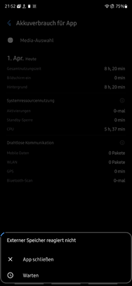

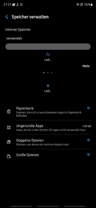

Erstmal dauerte der Systemstart einige Minuten (es war kein Update oder so) und danach wurde mich mit "App reagiert nicht"-Meldungen bombardiert. PlayStore, Samsung Health, diverse Systemdienste und (ganz wichtig) "Externer Speicher". Daraufhin wollte ich mal im Dateimanager nachschauen, ob irgendwas eigenartig ist, und ja, das war es auch. Der Interne Speicher lässt sich nicht mehr öffnen und die Speicheranalyse lädt ins Unendliche. Währenddessen saugt die "Medien-Auswahl" den Akku leer. Letzteres ging den ganzen Tag so weit, dass ich sogar zeitweise das Handy ausschalten musste, damit es geladen werden konnte (wegen der Hitzeentwicklung).

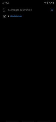

  • Kein Zugriff mehr auf den Internen Speicher (über einen Dateimanager)

Der "Externe Speicher" stürzt weiterhin alle paar Minuten ab, aber immerhin sehe ich den Internen Speicher wieder im Dateimanager. Eine Speicheranalyse ist aber noch immer nicht möglich...

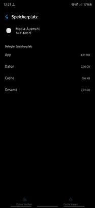

Hast du mal von der Media-Auswahl App (Einstellungen - Apps - Systemanwendungen anzeigen) den Cache geleert und den Speicher gelöscht?
@marcodj
Das System lässt mich leider weder die App Daten noch den Cache löschen. Ich könnte es über ADB machen, aber irgendwie denke ich, dass mir das den Speicher komplett zerschießt...
