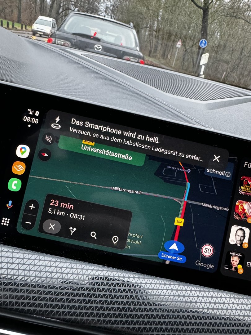

ich lade mein Ultra, wie viele andere von Euch auch, im Auto induktiv. Aktuell an einer Halterung von Pitaka. Wenn ich das Ultra über die Bordspannung induktiv laden möchte wird es zum Einen sehr heiss und zum Anderen scheint die Bordspannung zu wenig Saft zu liefern um das Gerät aufzuladen, auch nach einer Stunde tut sich da nichts, es bleibt auf dem Prozent stehen wo ich es auch angeklemmt habe. Soweit so gut, habe ich mir also von Anker einen Stöpsel für den Zigarettenanzünder besorgt , der das locker schafft. Heute zum ersten mal im Einsatz wird das Gerät auch aufgeladen. Allerdings wird es nun so heiss, dass ich in Android Auto ständig die Meldung erhalte , dass das Telefon zu heiss wird und ich es aus der induktiven Ladeschale nehmen solle und Android Auto schmiert auch im Minutentakt komplett ab, startet sich quasi komplett neu. Ich habe schon das schnelle induktive Laden deaktiviert, das Verhalten ist identisch. Lade ich das Gerät am Kabel im Auto wird es zwar auch spürbar warm aber zumindest habe ich keine Aussetzer bei Android Auto oder Audible oder was auch immer.
Ist das normal? War das beim 23 Ultra auch so? Was kann man da machen? Scheint ja nicht im Sinne des Erfinders zu sein....

Ich hab mir gestern von Anker mal so nen neuen Ladestöpsel bestelle, meiner war nun auch schon 8 Jahre alt oder so. Mal sehen wie es damit ist. Ich konnte gestern auf der Heimfahrt eine kleine Verbesserung feststellen können. Zum einen ab ich die Lüftung jetzt auf die ganze Halterung ausgerichtet und durch die Kühlrippen der Halterung zieht jetzt kalte Luft, zum anderen habe ich den Modus "Fahren" so eingestellt, dass er startet wenn Bluetooth vom BMW verbunden und Android Auto gestartet ist, er stellt dann automatisch das induktive Laden auf langsam und wenn ich das Auto verlasse wieder auf schnell... Es wurde bei den 60 Minuten fahrt jetzt nicht mehr so heiss das eine Meldung kommt, allerdings wurde es auch nicht weiter geladen, der Akkustand war zu Fahrtbeginn auf 60 und bei Ankunft auch bei 60... Android Auto ist mit nur 1 oder 2 mal abgeschmiert, das schiebe ich aber tatsächlich auf Audible, denn das passierte immer nur i.V.m laufendem Audible

Also ich hab die bemängelte Konstellation heute morgen zum ersten mal seit dem Update genutzt und ich meine es würde nicht mehr ganz so warm...jedenfalls spielte Audible parallel zu AA ohne das beides abgeschmiert ist und es hat auch Prozente dazu geladen...ebenso kamen die Fehlermeldungen bzgl. der Überhitzung nicht mehr....mal sehen wie es gleich bei der nächsten Fahrt aussieht...
