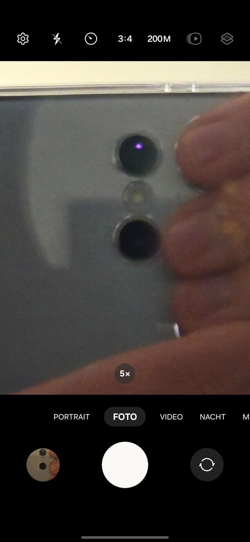

Hi, ich dachte, mit meiner S24 Ultra wäre alles in Ordnung. Aber jetzt habe ich ein Problem mit meinen Kameras festgestellt.
Leider habe ich dazu bisher nichts im Netz gefunden.
Beschreibung des Problems:
Der dreifache Telezoom wird verwendet, obwohl ich bereits bei 5- oder 10-facher Vergrößerung bin. Manchmal kann ich sogar bis zum 100-fachen Zoom gehen, und der dreifache Telezoom wird immer noch verwendet. Ich teste dies, indem ich einen Finger über die betreffende Kamera halte.
Das Problem tritt häufiger bei schlechten Lichtverhältnissen auf. Und bei schlechten Lichtverhältnissen ist es noch schlimmer.
Wann und wo tritt das Problem auf: Es scheint im Fotomodus und im Nachtmodus aufzutreten, nicht aber im Video-, Profi- oder Porträtmodus. Es tritt nur auf, wenn man etwas in der Nähe fotografieren will und manchmal auch im Dunkeln.
Wie ich das Problem zuverlässig reproduzieren kann:
Ich richte im Fotomodus die Kamera auf ein nahes Objekt (ca. 30cm) und gehe auf dreifachen Zoom. Wie zu erwarten, wird dann der dreifache Telezoom verwendet. Wenn ich dann aber auf 5- oder 10-fache Vergrößerung zoome, wird immer noch der Dreifach-Zoom verwendet. Erst wenn ich die Kamera richtig auf ein weiter entferntes Objekt richte , schaltet sie auf den 5-fachen Zoom um. Bei sehr schlechten Lichtverhältnissen findet diese Umschaltung nicht statt.
Neustart, Cache leeren, Daten löschen und vieles mehr habe ich ausprobiert und das Problem besteht weiterhin.
Das Bild veranschaulicht das Problem:
Ich habe dies als Screenshot in der Kamera-App in einem Spiegel gemacht. Ich habe die 3 großen Kameras (inkl. 5x Telezoom) mit meinem Finger abgedeckt und obwohl ich mit 5x Zoom (siehe unten) und 200 Megapixel (siehe oben) groß bin, wird immer noch der 3x Telezoom verwendet.
Ich hatte auch kurz mit dem Support geschrieben, der mir empfahl, das Gerät zurückzusetzen und ansonsten auszutauschen über diese "Umtausch"-Funktion.
Für das Zurücksetzen habe ich aber frühestens am Wochenende Zeit und dann wird es auch mit der Umtauschfrist ziemlich knapp.
Das ganze Problem riecht für mich nach einem Software Bug, aber es könnte natürlich auch ein Hardware Problem sein.
Es scheint nämlich nur mich zu betreffen.
Wenn ich keine Lösung finde, schreibe ich wieder an den Support.
Ich möchte zumindest meine Displayschutzfolie (von Samsung, umgerechnet 17,5 (zwei Stück, kostet 35€) ersetzt bekommen, da es nicht meine Schuld ist, dass das Gerät nicht funktioniert. Mal sehen, ob ich so was erreichen kann.
Habt ihr von diesem Problem gehört oder seid ihr selbst davon betroffen?
Danke, LG

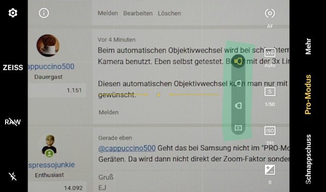

@cappuccino500 Geht das bei Samsung nicht im "PRO-Modus"? Leider kein Samsung in der Nähe, kenne es aber so von anderen Geräten. Da wird dann nicht direkt der Zoom-Faktor sondern eher das Objektiv ausgewählt.

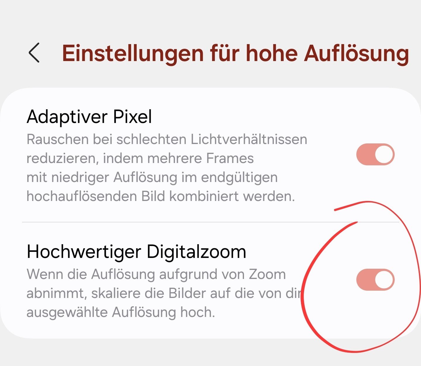

@Moroklebos
Dein Bekannter hat wahrscheinlich diese Option aktiviert 😉
Dann gehen auch mit f2.4 200Mpx Bilder 😉 Siehe Anhang.
Das Upscaling bringt nur nichts und sieht ******* aus.
