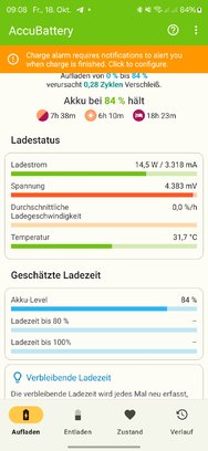

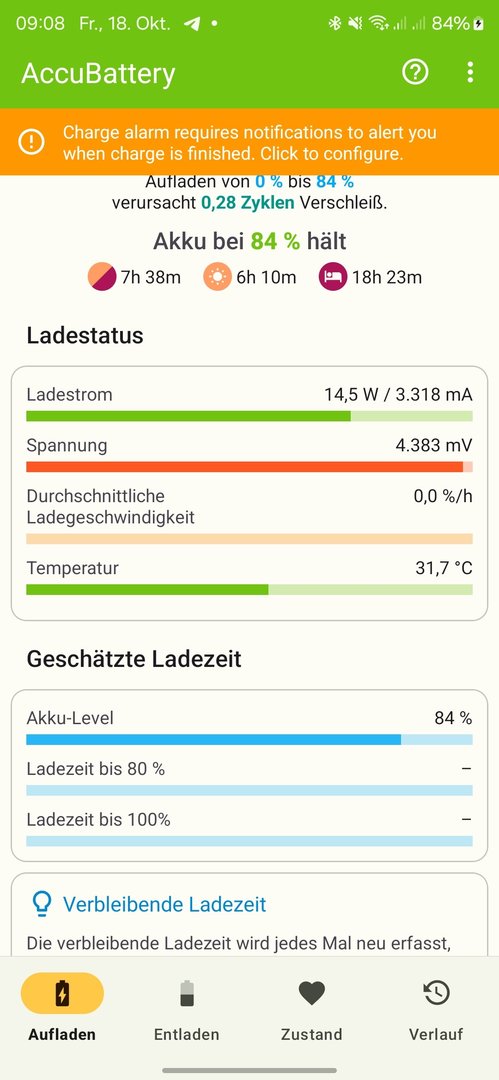

Wenn Dich interessiert, wie schnell die einzelnen Geräte und Kabel, die Du hast, laden, kannst Du Dir ne Akku App runterladen.
Meins ist jetzt allerdings ein schlechtes Beispiel, da es schon relativ voll ist. "Passende" Werte gibt's beim Laden von nem leereren Akku
