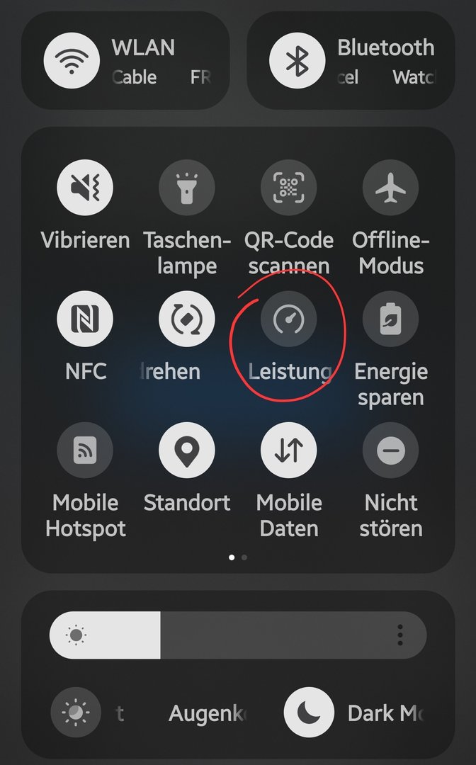

Hi. Folg. Endes Problem könnt ihr den Leistungsmodus der oben in der Taskleist ist am s vierundzwanzig ultra auch nicht anschalten? 1000038580.jpg

Und warum ist dann der Button verbesserte Leistung wie auf dem Screenshot?

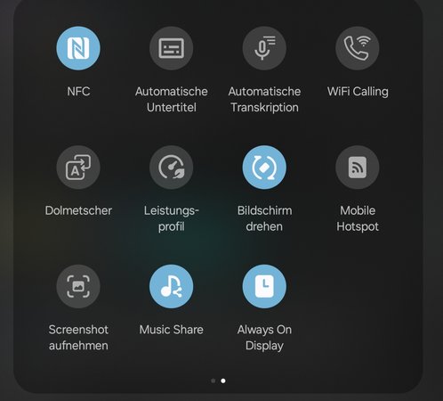

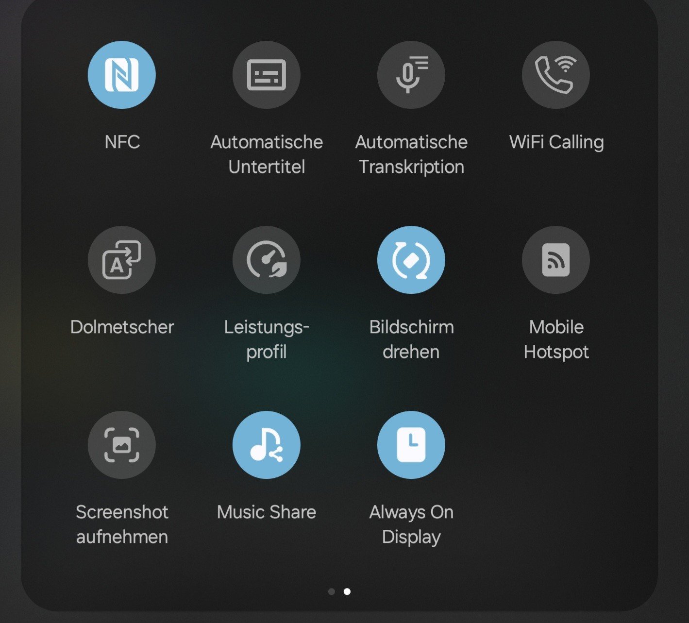

@sft211 Ok die hat WiFi 6, dachte vielleicht gibt es da so ein Boost Knopf oder sowas. Mhhh Komisch, bei mir sieht das so aus.

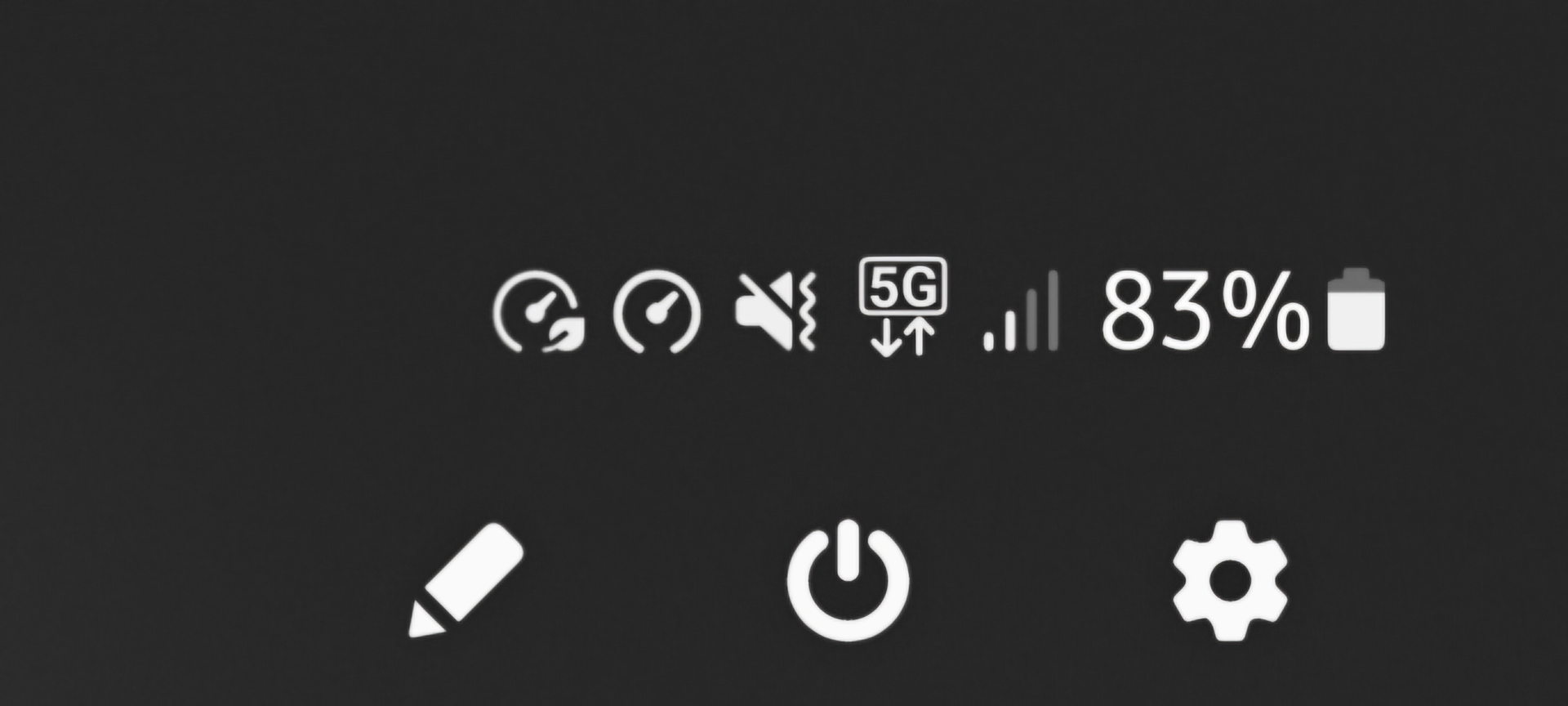

@sft211
Hast du deine Daten mit Smart Switch von einem Gerät, welches noch den Leistungsmodus hatte, auf das S24U übertragen?
Hintergrund:.
Der Leistungsmodus ist im System noch vorhanden, nur außer Funktion und somit gibt es den Button auch. Nur ist er norwalerweise nicht sichtbar und auch nicht vom User auswählbar. Wenn aber nun das Layout direkt mit Smart Switch übertragen wird, ist die ID des Buttons gültig und er wird angezeigt.

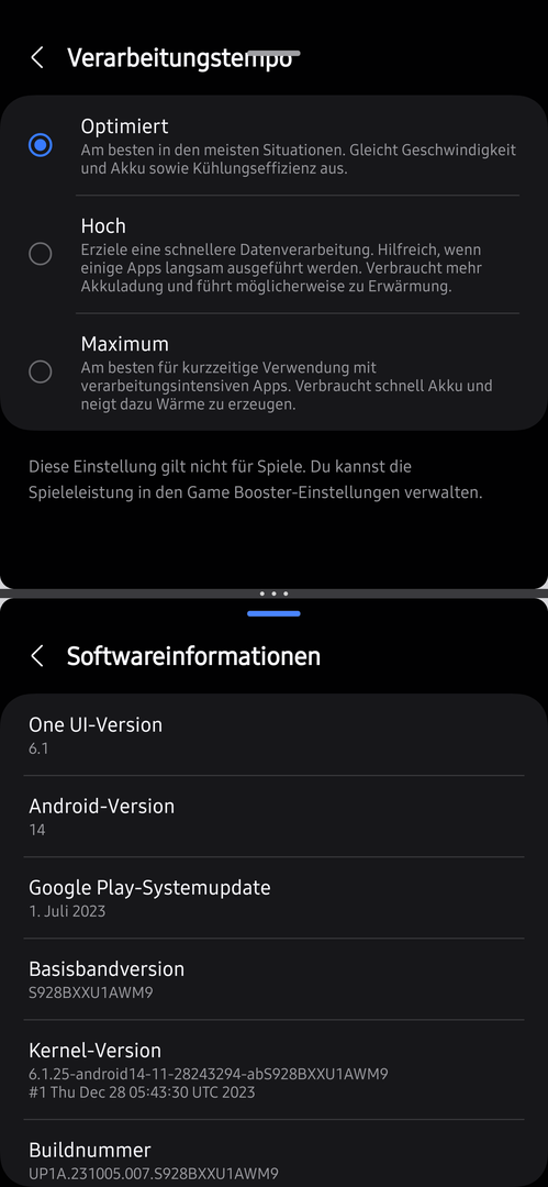

Screenshot:
Verstecktes Leistungsmenü beim S24U
EDIT: Man kann sogar beide Leistungsmodi gleichzeitig aktivieren. Keine Ahnung, welches Leistungsverhalten dann das System zeigt...

Gerade ausprobiert, den Button muss man sich auf die vordere Ebene holen.
Geht zu aktivieren
