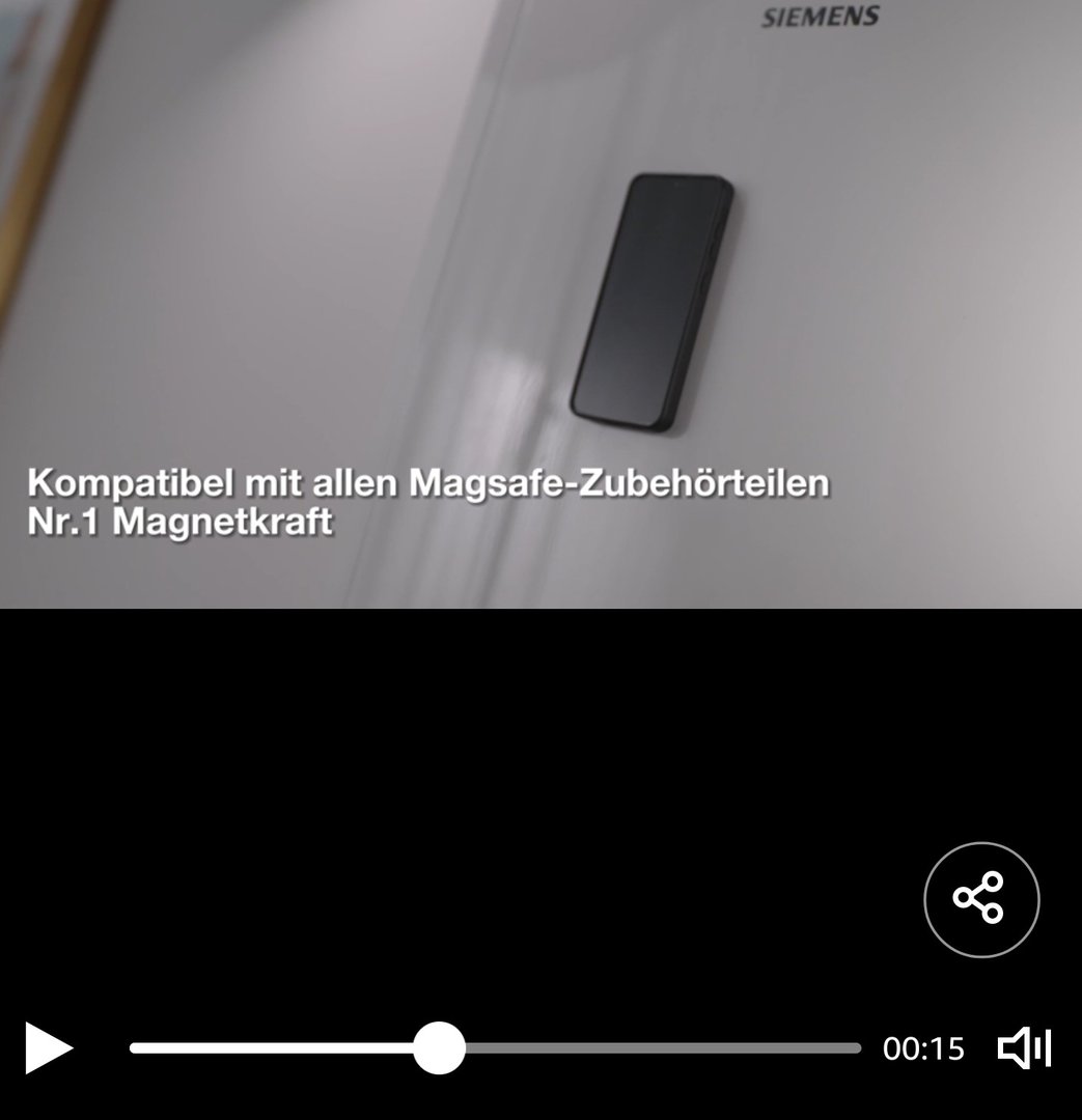

@pctelco also ich habe Magsafe Hüllen von Pitaka und von Torras hier. Beide sind magnetisch und machen keine Probleme mit dem SPen.
P. S. Torras wirbt auf einem Produktvideo sogar damit, dass das Case mit S24U am Kühlschrank magnetisch haftet.

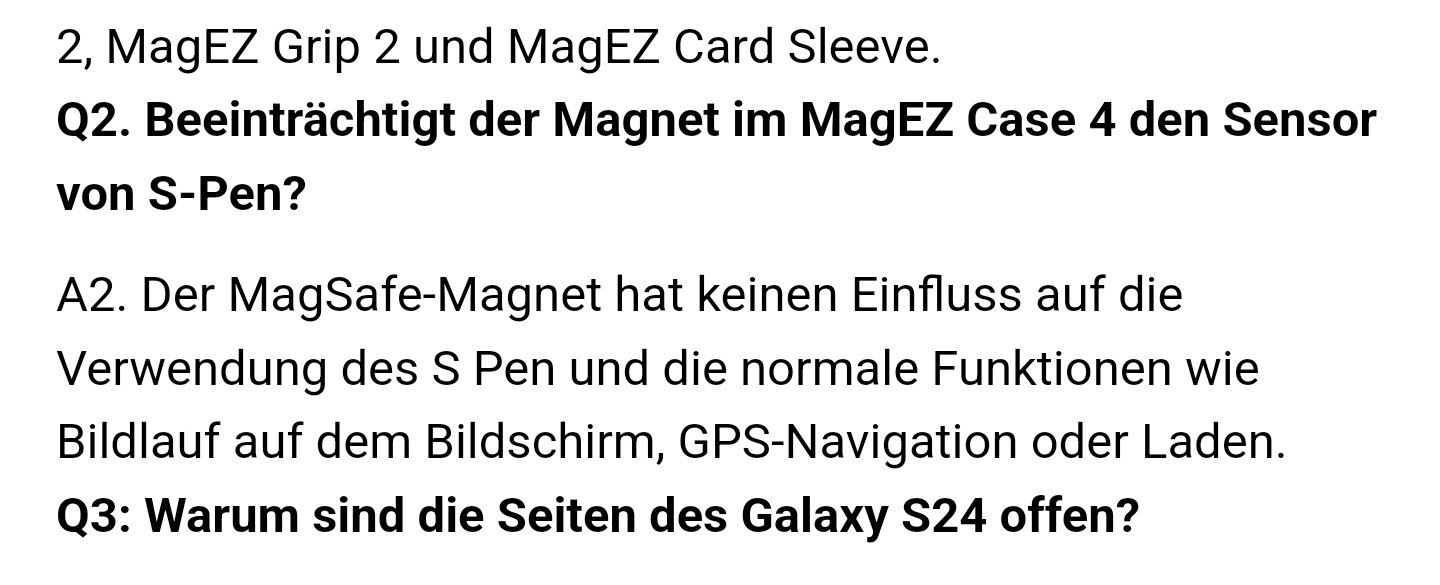

@Rintenfinten bei mir beeinträchtigt der MagEZ Grip2 ganz klar den S-Pen und es poppt auch eine entsprechende Meldung auf.
Reaktionen: Rintenfinten
Es scheint wohl tatsächlich darauf anzukommen was für eine Hülle man verwendet. Jeder macht ja anscheinend unterschiedliche Erfahrungen.
Reaktionen: s3axel
MagEZ Grip 2 ist keine Hülle, sondern Zubehör mit starkem Magnet für Magsafe-Hüllen
MagEZ Grip 2 ist ein MagSafe kompatibler Handy Ring, der auch als Ständer verwendet werden kann.
Reaktionen: pctelco, Rintenfinten und Deleo

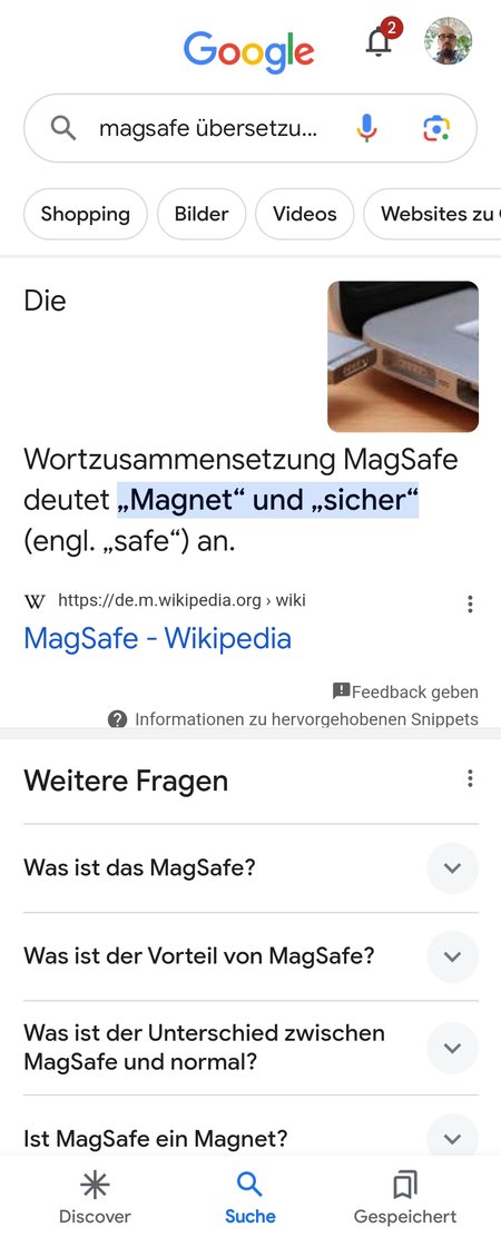

Übersetzung des Wortes Magsafe, konnte ich mir nicht verkneifen
Reaktionen: Deleo, W113, Rintenfinten und eine weitere Person
Ja, aber nur weil Mag für Magnet steht bedeutet dass ja nicht automatisch das auf beiden Seiten (Handy und Gegenseite) Magneten verbaut sein müssen. Rein theoretisch reicht es ja aus wenn auf einer Seite ein Magnet eingebaut ist.
Reaktionen: W113, Rintenfinten, s3axel und eine weitere Person
