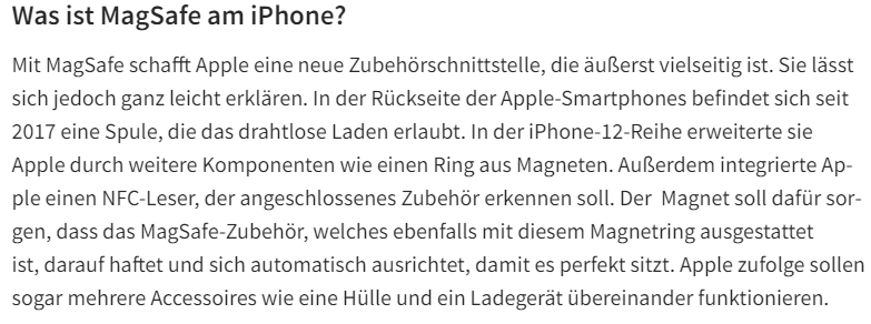

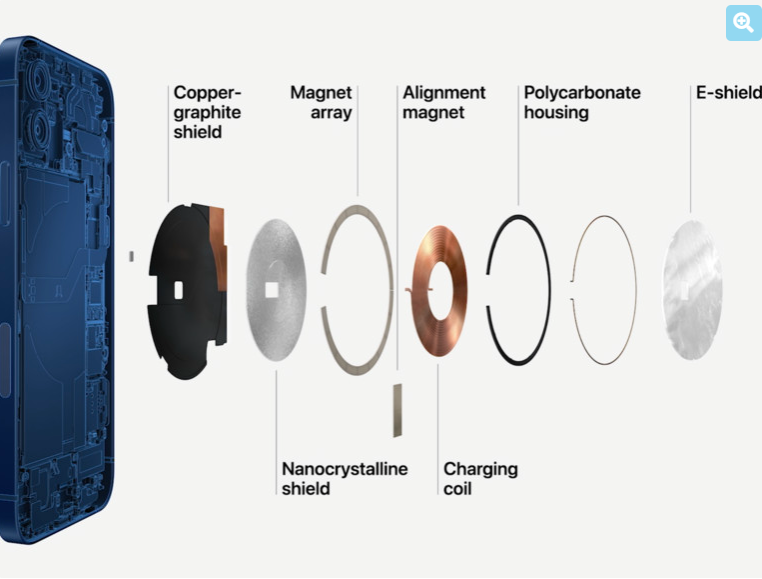

Vom vielen wiederholen wird falsches auch nicht richtig....Bei Apple ist sehr wohl ein Magnet im Gerät verbaut:

@pctelco https://developer.apple.com/accessories/Accessory-Design-Guidelines.pdf Habe das hier gefunden, hier wird erklärt wie das genau funktioniert im Abschnitt "34.2 MagSafe Accessory Magnet Array" Der Ring eines Zubehörs hat den Südpol an der Innenseite des Ringes und den Nordpol an der Außenseite. Dementsprechend sollte dann der Ring in einer Hülle oder im Gerät selbst den Nordpol an der Innenseite und Südpol an der Außenseite des Ringes haben. Deswegen gibt es auch keine Probleme das sich das Zubehör abstößt.
MagSafe on iPhone hier wird das auch sehr gut erklärt wie ich finde
Reaktionen: Big_Balls, s3axel und pctelco

Aber um vor dem Magneten zu schützen, müssten Hüllen oder Smartphonegehäuse wenigstens aus eisenhaltigem Material sein, defacto ist es aber Kunststoff, oder Keramik, welches beides keine Wirkung auf den Magneten hat.
Eine eisenhaltige Hülle, oder Gehäuse, wäre aber in Bezug auf Wireless Charging (QI) kontraproduktiv, weil dort dann keine Induktion und somit Ladung durchgeht.
