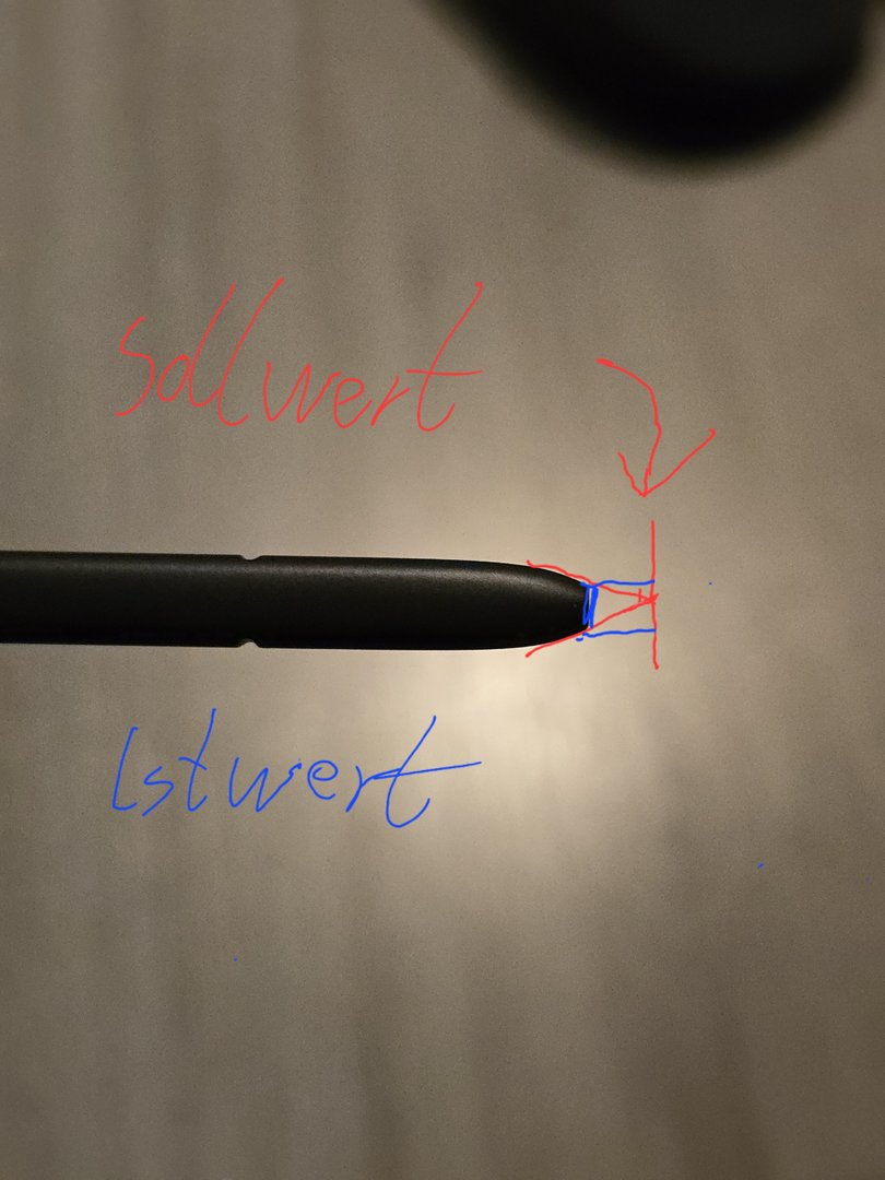

Scheint da wohl wieder einmal eine 50:50 Sache zu sein. Es ist vor allem auch von der Halteposition abhängig. Ich hatte auch mal die Miene entfernt, um den Airflow Punkt genauer zu betrachten. Der blaue Bereich ist vermutlich dafür verantwortlich. Sobald da irgendein Teil davon über den Rand geht, schiebt sich der Punkt vom Stift weg.

Mittlerweile habe ich ein offizielles Statement dazu erhalten:
Guten Tag lieber Samsung Kunde,
vielen Dank für deine Nachricht, gerne helfen wir dir weiter.
Laut Analyse des von dir übermittelten Systemprotokolls und Information seitens der Technikabteilung tritt das Verhalten dann auf, wenn der Neigungswinkel des Stiftes zu groß ist.
Die Koordinatengenauigkeit der Geräteseite ist weniger gut als die des Mittelbereichs. Im mittleren Bereich sind mindestens drei Kanäle zur Koordinatenberechnung beteiligt. Die maximale Kanalzahl der Kanten beträgt jedoch zwei. Grundsätzlich sind für eine genauere Koordinatenübertragung mindestens drei Kanäle erforderlich.
Dabei handelt es sich um die technische Grenze der Spen-Technologie.
Wir bitten dich um Verständnis für die technischen Einschränkungen.
