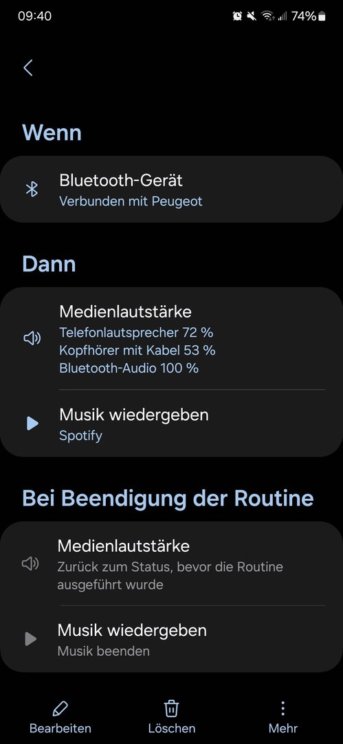

Du könntest die App starten indem du eine Routine erstellst, die immer nur aktiv wird wenn du z.b. mit dem Bluetooth im Auto verbunden bist.
In meinem Fall startet es Spotify wenn ich mit dem Bluetooth des Autos verbunden bin und beendet das dann auch wieder wenn ich nicht mehr verbunden bin.

Ja , sowas in der Art habe ich ja... ich habe eine Routine die die App beendet wenn die Verbindung zu Android Auto und die BT Verbindung zu meinem Auto getrennt ist und sie startet wenn die Routine "Fahren" aktiviert wird...durch start von AndroidAuto und BT verbindung zu meinem Auto. Aber trotzdem bleibt die App im HIntergrund aktiv und nuckelt....ich wollte mir ersparen das Rad neu zu erfinden und habe gehofft jemand hat das schon durch und eine gute Lösung gefunden.

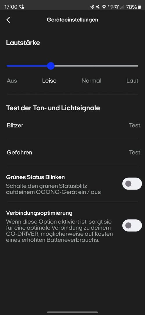

Man kann unter den Geräteeinstellungen die Option "Verbindungsoptimierung" ausschalten.
Seitdem hält sich bei mir die Akkunutzung deutlicher in Grenzen (0,5-1% am Tag statt 10%) und mir wäre nicht aufgefallen, dass der Verbindungsaufbau schlechter oder langsamer ist als vorher.

@XQC Danke habe das eben eingestellt! Frisst bei mir immer noch etwas Akku, aber schon merkbar weniger.
