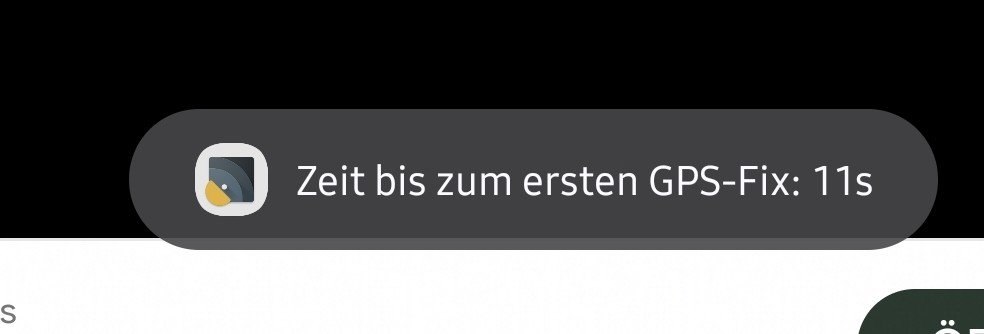

Eben probiert.
300-500ms für den GPS fix sind doch unmöglich.
Da ist die genannte App wohl schon in Hintergrund aktiv?
Nein Maik, du bist leider auf dem Holzweg.
Das System macht im Hintergrund den Fix - NICHT die jeweilige App -> LocationService
Eine App selbst greift nur auf die Daten des Services zu .
Und wenn die App geöffnet wird , dann requestet sie je nach gesetzten Permissons lediglich die Daten.
Daraufhin erfolgt vom System eine Meldung " Ich habe Daten für dich" (Listener/Callback)
Und das liegt bei 200 - 500 ms
Ich bin sicher nicht auf dem Holzweg, auch wenn du das mal wieder fälschlicherweise behauptest.
Natürlich macht das nicht die App, habe ich auch nie behauptet.
Die Apps greifen nur auf die Systemschnittstelle zu.
Aber eben erst dann wird eben GPS aktiv und die genaue Position bestimmt.
Deine Behauptung mit dem GPS Fix nach 300-500 ms ist nur eines, Wunschdenken.
Denn das gibt es nicht, abgesehen vielleicht von einem Hotfix, wenn GPS gerade vor sehr kurzer Zeit von einer App aktiv angefragt wurde.
Oder kannst du das irgendwie beweisen, dass GPS dauerhaft aktiv ist?
Vielleicht sind auch eure Apps schlecht programmiert, sodass sie ständig den Standort abfragen?
