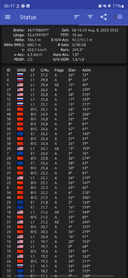

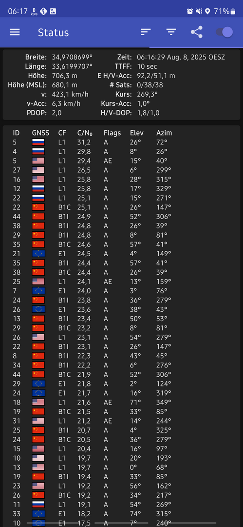

Ich habe seit einigen Monaten ein echt ungewöhnliches Problem an meinem S24U.
Manchmal setzt die GPS-Verbindung ohne Grund aus - meistens, wenn das Display ausgeschaltet wird. Aber ab und zu tritt das auch mit eingeschaltetem Display auf. Die Lösung ist entweder einige Minuten warten, oder die Standortdienste ab- und wieder einschalten.
Komischerweise sieht das Garät durchgehend mehr als genügend Sateilliten, bekommt aber keinen GPS-Fix hin. Grundsätzlich sind alle Arten von Energiespareinstellungen deaktiviert und soweit ich weiß, habe ich diesbezüglich nichts in letzter Zeit geändert. Davor hat es wunderbar funktioniert...
An einem Softwareupdate sollte es nicht liegen - ich habe noch OneUI 6 mit dem September 2024 Patch. Konnte noch jemand ein ähnliches Verhalten feststellen?
