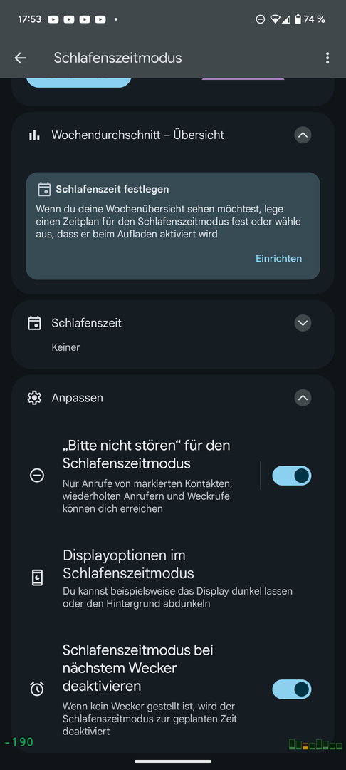

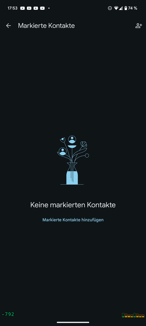

@ofenschnitzel
Ist jetzt nicht vom S24 sondern von einem Google Pixel 7a.
Aber hier ist nicht Stören beim Schlafenszeit Modus komplett anders als das normale nicht stören.
Bei letzterem sind alle Anrufe zugelassen.
Beim nicht stören im Schlafenszeit Modus habe ich nur die Möglichkeit markierte Kontakte als zulässig hinzuzufügen.

@maik005
Pixel 7a Einstellungen bringen uns hier nicht wirklich was.
@marcodj
Digital Wellbeing und Schlafenzeitmodus sind ja Android Funktionen.
Daher könnte das schon hilfreich sein, schauen wir mal was der TE sagt.
