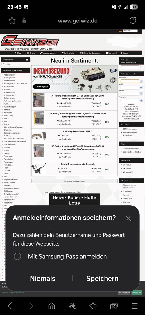

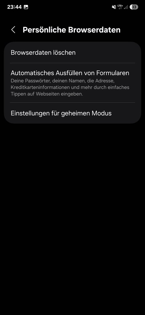

Wie kann ich bitwarden denn in den Samsung Browser integrieren?
Jedes Mal wenn ich mich irgendwo anmelde, öffnet sich das Popup von Samsung Internet und fragt ob ich nicht Pass verwenden will, obwohl ich die Pass schon komplett deaktiviert habe.
Die Google App wird auch nicht von Samsung Internet akzeptiert.
Egal was ich einstelle, immer öffnet sich das Popup für Pass.
Ich habe Bitwarden als bevorzugte App für Autofill aktiviert und die settings für Autofill sind in bitwarden auch gesetzt.
In den Browser Einstellungen, gibt's nichts zu Autofill, außer die direkte Speicherung im Browser (nehme ich an).

@xTimbox Da in den Browser Einstellungen bist du schon ganz richtig. Klick dort mal auf "Automatisches Ausfüllen von Formularen" und dort "Benutzernamen und Passwörter". Dort einfach beide Optionen ausschalten, dann sollte das PopUp nicht mehr kommen.
Reaktionen: xTimbox

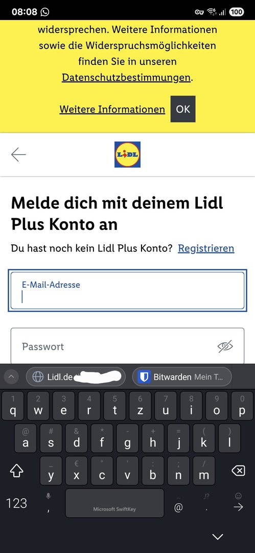

Mittlerweile hab ich nen bitwarden Tresor Button in der Tastatur Leiste.
Warum, kann ich nicht sagen...
Aber öffnet sich kein Popup von bitwarden, wo ich gefragt werde, ob ich das pw speichern will?
Müsste immer erst in den Tresor, dann die Daten händisch speichern, um dann auf der gewünschten Seite den Autofill Button zu bekommen.
Und wenn ein gespeichertes pw vorhanden ist, habe ich zwei Buttons für Autofill.
Sind die beide von Bitwarden?

Ich weiß nicht mehr wie das bei Bitwarden war, aber bei 1Pass bspw. klicke ich dann in der Tastatur auf den 1Pass Button, klicke dort auf "neues Objekt" und dann erstellt er automatisch ein fertig ausgefülltes Objekt.
Ja genau. Wenn bekannte Daten gespeichert sind musst du somit nicht erst in den Tresor sondern kannst direkt in der Tastatur den Eintrag anklicken.
