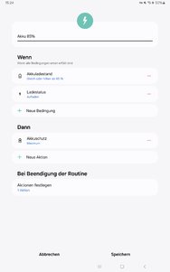

wie müsste die 2. Routine dann aussehen?

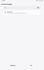

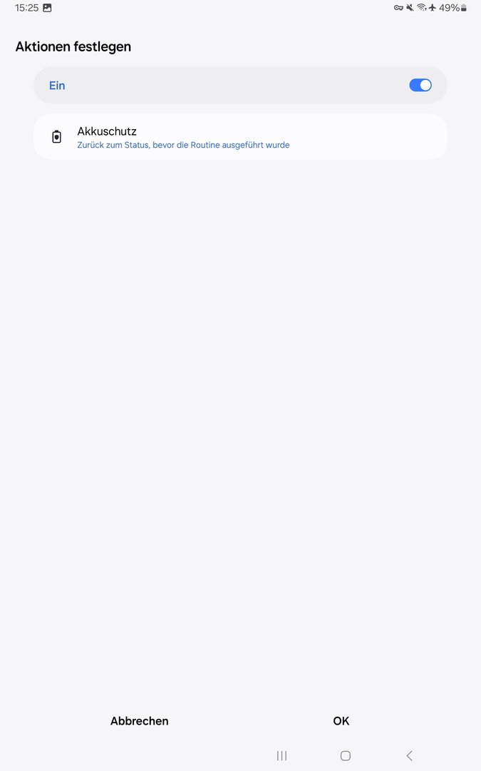

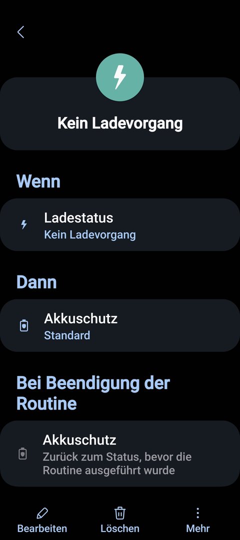

@aw812 Wenn kein Ladevorgang -> Akkuschutz abschalten / ändern
so?
etwas verwirrend was wann aktiviert bzw deaktiviert werden muss 😄
@aw812 Sollte passen...

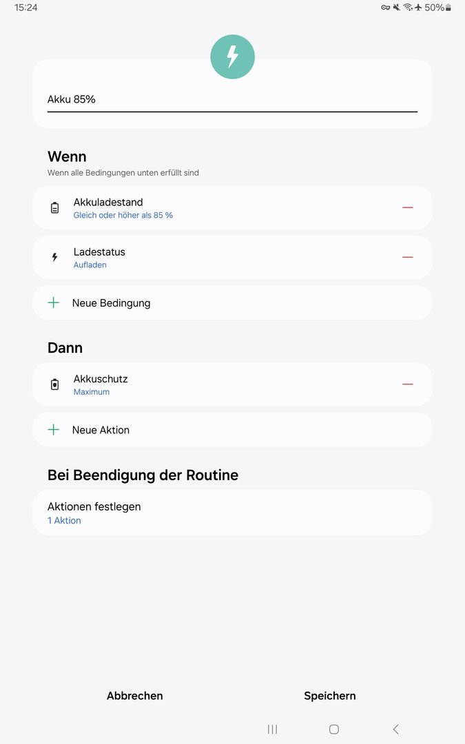

@aw812 Oder (bei mir jedoch mit 85%)... - siehe Screenshots

Funktioniert wie in Pos 2 beschrieben, man muss vorher den Akkuschutz ausmachen.
Wunderbar, habe es so laufen

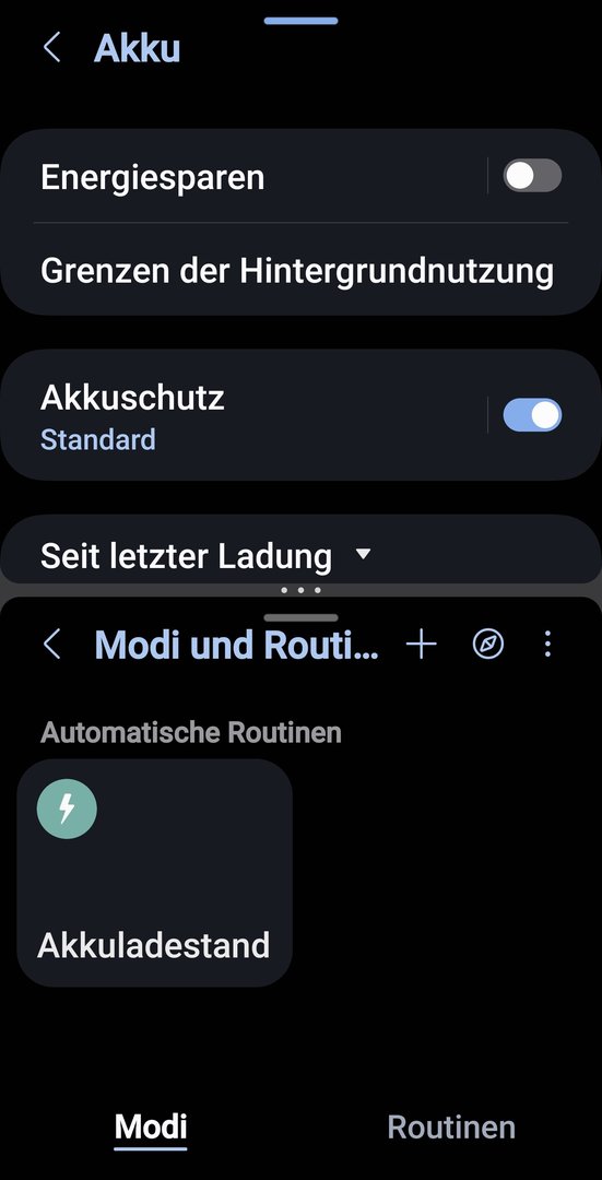

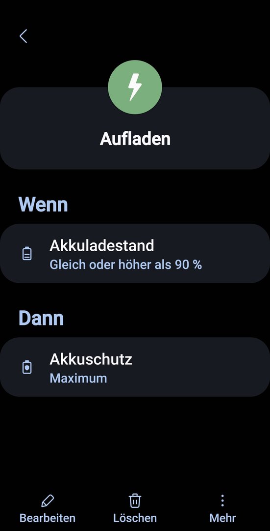

Nein, man kann ja festlegen was passiert, wenn die Routine quasi beendet ist, wie auf meinem Screenshot in Post #2 ersichtlich.

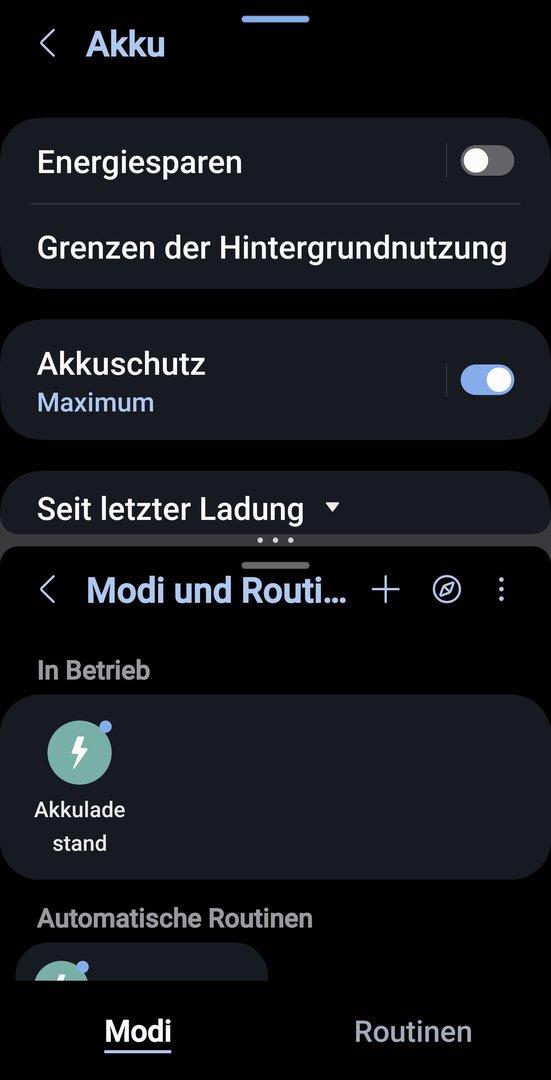

hmmm,
wenn wie in Post #2 eingestellt wird,
bleibt der Akku kontinuierlich bei 90%, trotz max. Akkuschutz.
müsste es nicht bis auf 80% sinken?
dann wird ja doch geladen, oder ❓

@aw812 Nein. Sobald der Stand auf 89% sinkt wird wieder normal geladen. Bis 90%, dann greift die Regel.
Der Akkustand wird immer 89 oder 90% sein.
