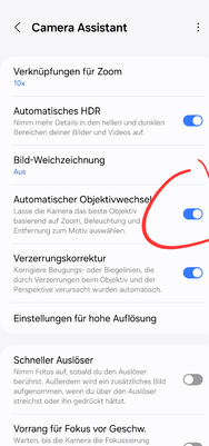

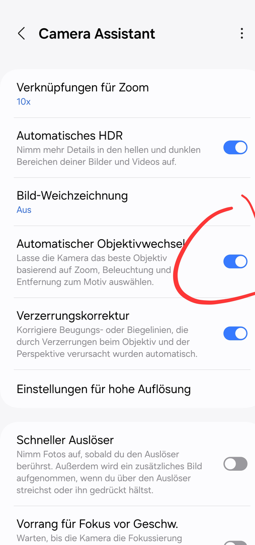

@anettchen
Sollte eigentlich von Haus aus aktiviert sein. Wenn nicht, dann sollte (bei Nahaufnahmen!) links unten ein Symbol mit zwei versetzt übereinander liegenden Kügelchen auftauchen. Dort dann draufdrücken und aktivieren.
EDIT: Oder natürlich über den Camera Assistant (Good-Lock-Modul!), sollte aber auch ohne gehen, wie oben beschrieben.
Bearbeitet von: DerStefan - Grund: Ergänzung
anettchen schrieb:
Wie aktiviere ich den?
Brauchst Du nicht, kannst auch manuell auf die Ultraweit Kamera schalten wenn Du sie brauchst, hat den Vorteil das Du weißt was gemacht wird und nicht eine Automatik willkürlich entscheidet.

DerStefan schrieb:
automatischen Objektivwechsel deaktiviert?
Das sind zwei unterschiedliche Dinge, die nix miteinander zu tun haben. Die zwei Kügelchen sind "Fokusoptimierung" und das funktioniert auch, wenn der automatische Objektivwechsel deaktiviert ist.
Der automatische Objektivwechsel entscheidet bei normalen Fotos nur je nach Lichtverhältnissen, welches Objektiv benutzt wird, kann also sein dass bei 3x Zoom und wenig Licht damit die Hauptlinsen statt der 3x Tele Linse genutzt wird.
Damit Dokumente beim normalen Scannen ohne Tele scharf sind ist also nur die Fokusoptimierung wichtig.
